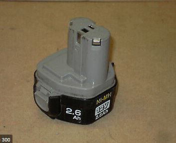

(#) Tomi111 válasza Ódenka hozzászólására (») Máj 8, 2020 /
Jó lesz az hozzá. Gyárilag 1,3Ah és 2,0Ah-s (később 1,9-et írtak rá) volt Ni-Cd-ban és volt gyárilag is Ni-MH, az 2,6Ah-s volt. Csatoltam képet. Az Ni-MH-s akkun máshol van egyik érintkező, de azt a csavarozó nem használja, csak a töltő, az pedig kompatibilis mindkét típusú akkuval. Természetesen ezt a 3Ah-sat tovább tölti majd. Egyébként az Ni-Cd tovább bírta, az Ni-MH-sak előbb tönkrementek ( legalábbis itt nálunk a cégnél )
Volt vagy 20-25db ilyen csavarozónk, napi használatban, de lassan kikopnak. Az akkuk is tönkremennek már és a gépek motorja is. Elkopik a szénkefe, de mivel ezt nem veszed észre, mert a rugalmas tartója ezután is hozzáért a kommutátorhoz, tovább működik egy darabig. Mikor ez is elkopik/elég, akkor dob egy kis füstöt és megáll.

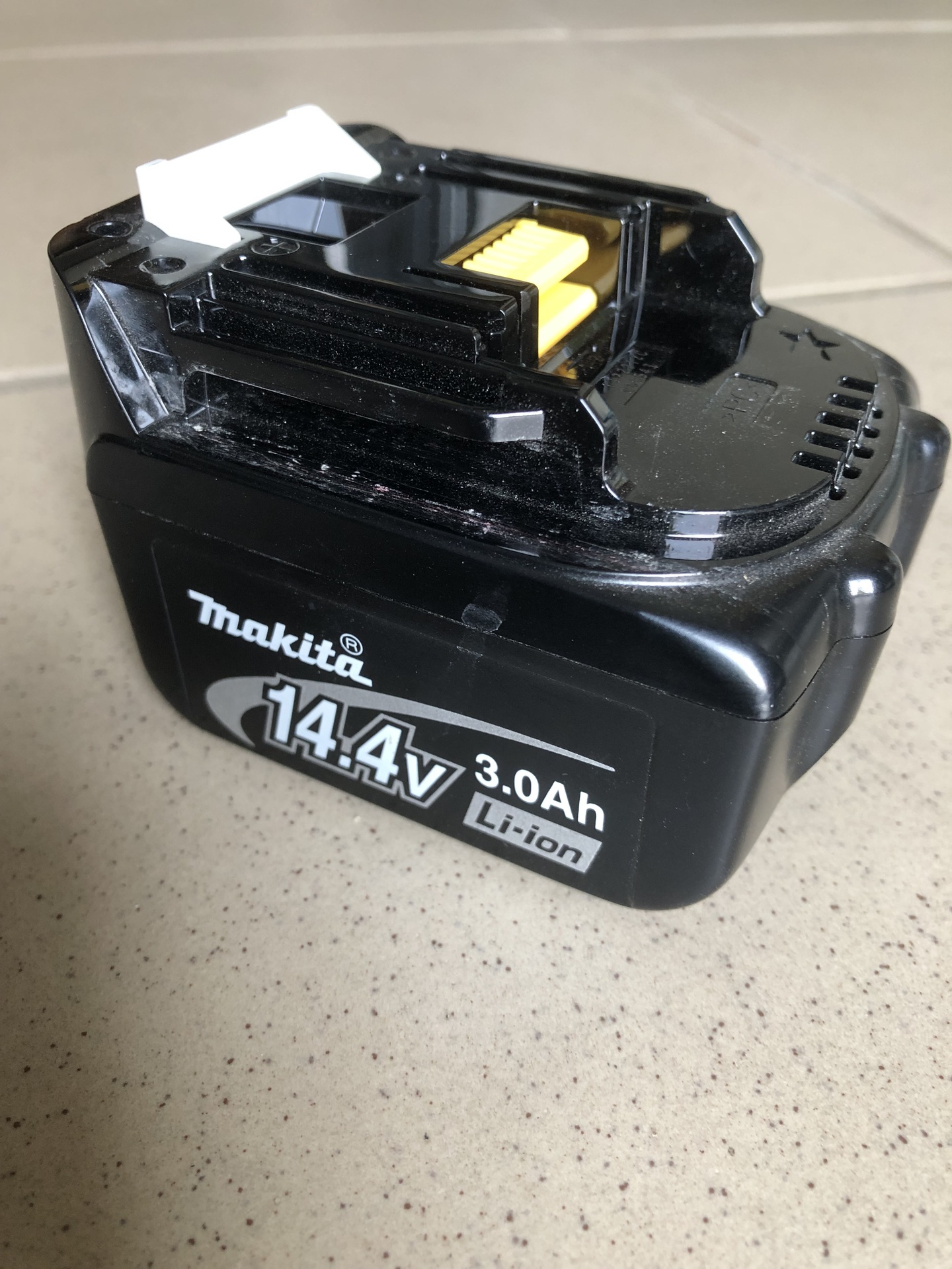

(#) andrÁSZ hozzászólása Ápr 9, 2025 /
Védelem
Üdv mindenkinek!
Érdeklődnék, hogy a képen látható Makita akkunak, vagy általánosan minden akkuban benne van az akku védelem, vagy a géptestben van ez a figyelő áramkör?
Gondolok itt az alacsony feszültség szint figyelésére.
Válaszukat előre is köszönöm.
(#) Massawa válasza andrÁSZ hozzászólására (») Ápr 9, 2025 /
Általánosan nem lehet mondani, van ahol az akkuban van minden de olyan gép is van ahol a gépben van az elektronika.
(#) bbb válasza andrÁSZ hozzászólására (») Ápr 9, 2025 /
A géptest figyeli, hogy mi a helyzet. A 18V-os rendszerben biztosan így van, a középső lábon megjelenő feszültséget figyeli és ha az alacsony az elképzelései szerint, akkor kivillogja, hogy nem nyert. Hogy minden gépben benne van-e, arra nem tenném le a nagy esküt, de amelyik nekem van, azoknak a használati útmutatója is utal rá a miért nem indul el a gép fejezetben.
(#) andrÁSZ hozzászólása Ápr 21, 2025 /
Akku védelem
Üdv mindenkinek!
Szeretném kérdezni, hogy egy Makita 14,4 V-os akkumulátor meddig egészséges ha lemerül?
Vagyis mekkora az a legalacsonyabb feszültség amit még elvisel ? Egy komparátor áramkört szeretnék beállítani hozzá, hogy mikor kapcsolja ki./Hordozható rádióhoz szeretném applikálni az aksit/
Válaszokat előre is köszönöm.
(#) Suba53 válasza andrÁSZ hozzászólására (») Ápr 21, 2025 /
Ha cellánként 3V körül van, akkor már alig van benne szufla.
Vagyis 12V egy biztonságos limit.
De valószínűleg van benne BMS, ami védi a túlmerüléstől.
Akkor derülhet ki, ha szétcsavarozod és belekukucskálsz.
A hozzászólás módosítva: Ápr 21, 2025

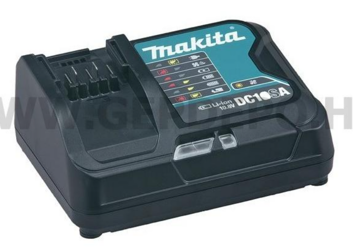

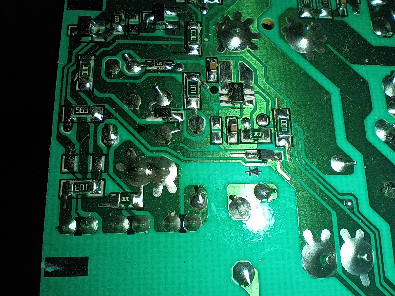

Makita DC10SA PWM Ic
Sziasztok! Nem tudja valaki véletlenül a Makita DC10SA töltő PWM Ic-jének a nevét, tipusát?
(#) uniman válasza Imi68 hozzászólására (») Aug 24, 2025 /
Az IC-t mutasd, meg a hogy pl. SSOP6 a tokozása?
(#) Imi68 válasza uniman hozzászólására (») Aug 24, 2025 /
Szia! SOT23-6 tokozás. OB2273MP SMD kódja 73T515 tettem helyette. Úgy néz ki működik.
(#) Imi68 válasza Imi68 hozzászólására (») Aug 26, 2025 /
Több akkuval próbálva a töltés befejezése után zöldre vált,de ha rajta hagyom az akkumulátort akkor kis idő múlva piros - zölden kezd villogni. Eredeti controller IC-n 726435 kód olvasható
