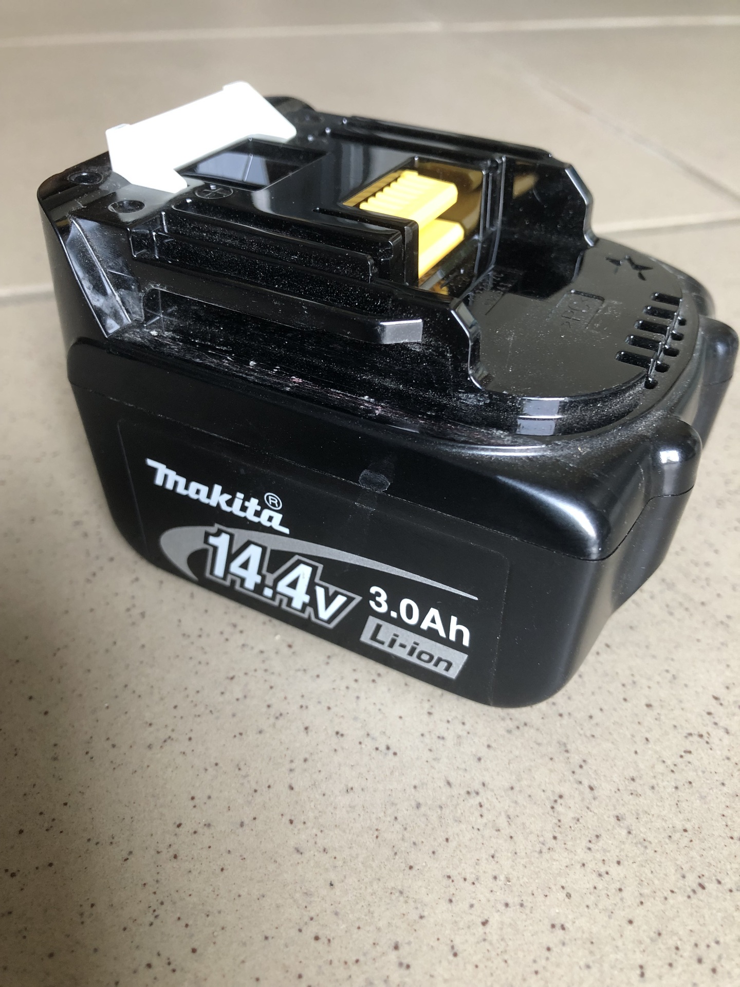

(#) andrÁSZ hozzászólása Ápr 9, 2025 /
Védelem
Üdv mindenkinek!
Érdeklődnék, hogy a képen látható Makita akkunak, vagy általánosan minden akkuban benne van az akku védelem, vagy a géptestben van ez a figyelő áramkör?
Gondolok itt az alacsony feszültség szint figyelésére.
Válaszukat előre is köszönöm.
(#) Massawa válasza andrÁSZ hozzászólására (») Ápr 9, 2025 /
Általánosan nem lehet mondani, van ahol az akkuban van minden de olyan gép is van ahol a gépben van az elektronika.
(#) bbb válasza andrÁSZ hozzászólására (») Ápr 9, 2025 /
A géptest figyeli, hogy mi a helyzet. A 18V-os rendszerben biztosan így van, a középső lábon megjelenő feszültséget figyeli és ha az alacsony az elképzelései szerint, akkor kivillogja, hogy nem nyert. Hogy minden gépben benne van-e, arra nem tenném le a nagy esküt, de amelyik nekem van, azoknak a használati útmutatója is utal rá a miért nem indul el a gép fejezetben.
