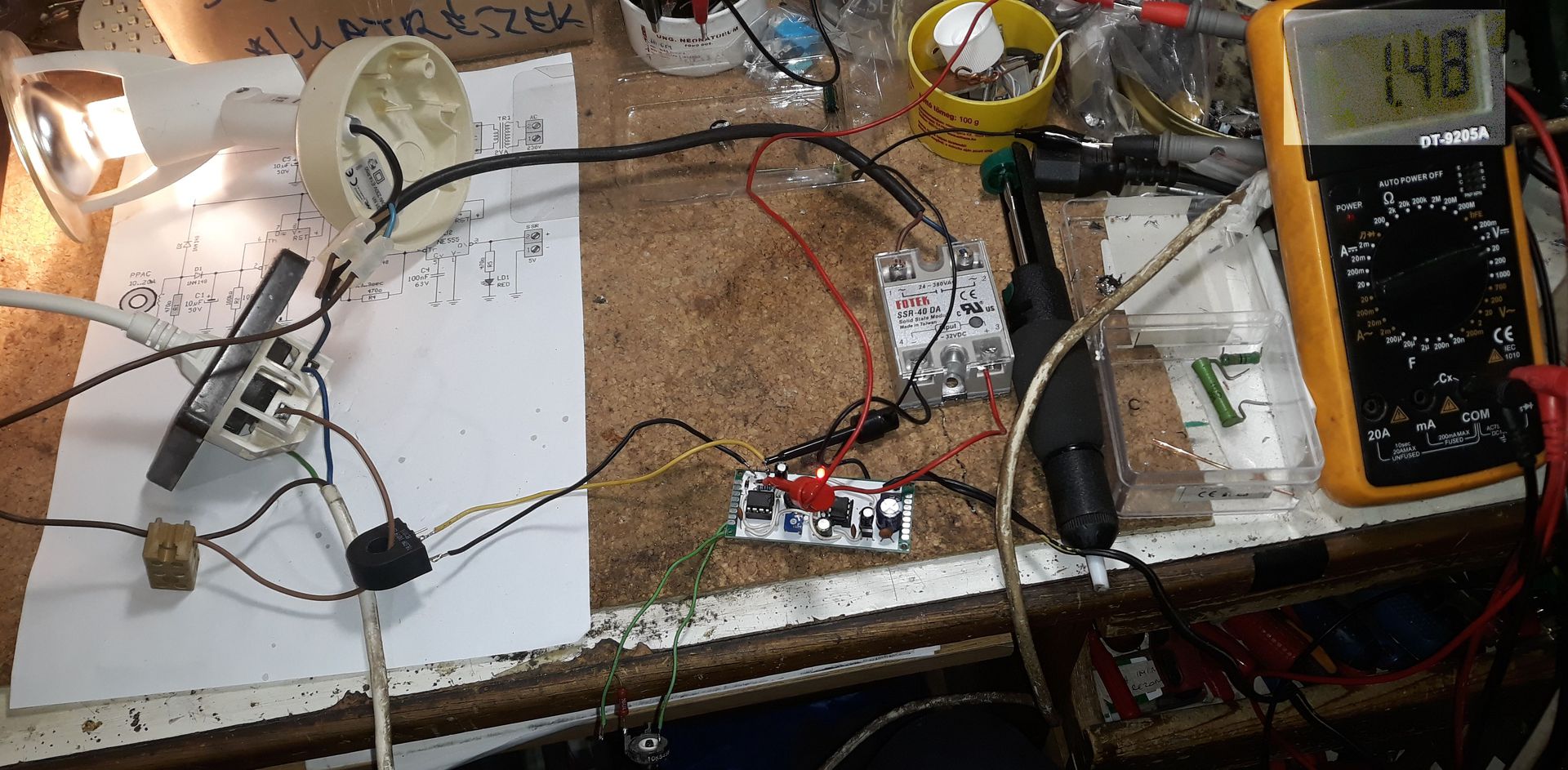

Megérkezett a csomag végre, a tapasztalatok:

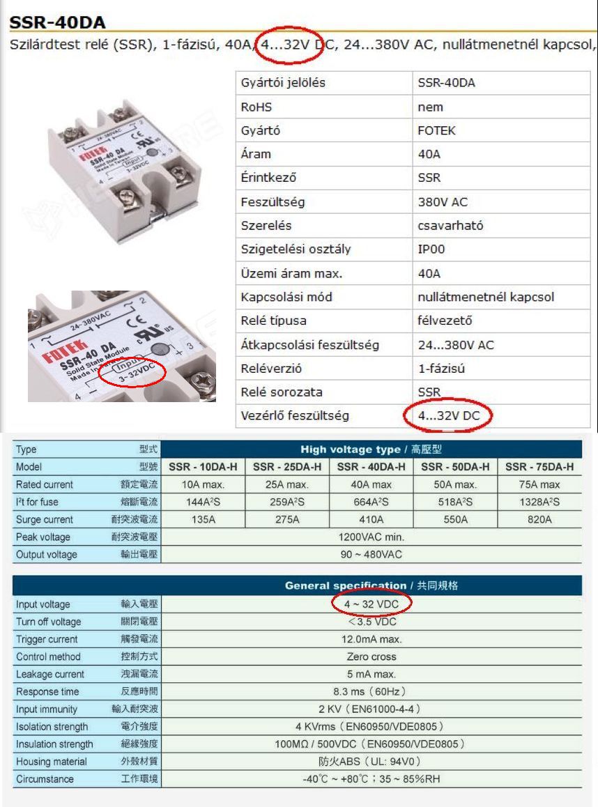

- A szilárdtest relénél a felirat 4VDC-től mutatja és az oda csatolt PDF-ben is ez van, a képet csak tájékoztató jellegűnek vettem. Viszont a termék úgy néz ki, mint a képen, 3V-tól már jó, így nem emeltem tápfeszültséget, a 3,6V elég lesz.
- Az áramváltó valóban kevés feszültséget ad a billenéshez. Asztalon próbáltam, egy ventilátoros hősugárzóval. I fokozat ~800W, II fokozat ~1600W. Mértem a kondenzátoron a feszültséget, I - 1,5V, II - 3,2V. Természetesen egyikre sem billent át. A Proli007 által javasolt módon az első 555 5-ös lábáról testre bekötöttem egy ellenállást, hogy eltoljam a belső osztó feszültségét. 1,3kΩ-al már stabilan billent a 800W-os fokozatra. Mivel a maró üresjáratban 900W, így remélem jó lesz. Járható út lett volna az áramváltón való többszöri átfűzés? Vagy nem lehet ilyet? Jobb ez így?
- Egyelőre a kapcsolt fogyasztó egy 40W-os izzó volt, így az SSR melegedéséről még nincs infóm, de szép nagy lemez a hátulja.
A harmadik éles próba után nem kapcsolt az áramkör, néztem, hogy most mi van. Aztán észrevettem, hogy szépen megáll a ventilátor és már nem kapcsol be egyáltalán a hősugárzó. Valószínűleg a hőkioldója megadta magát, majd megnézem. Elővettem egy másikat, az 1000/2000W és szépen működött minden.

(#) Gafly válasza Inhouse hozzászólására (») Szept 29, 2023 /
Én nyugodtan átfűznem többször is.
Nagy veszélye szerintem nincsen...
(#) proli007 válasza Inhouse hozzászólására (») Szept 29, 2023 /
- Általában minden SRR 3..24V-ig működik.
- Nyugodtan át lehet fűzni többször az áramváltónál, feltéve hogy a szükséges keresztmetszet ezt megengedi.
- A gép nem úgy fog viselkedni, mint egy hősugárzó, mert induláskor jelentősen több az áramfelvétel. De az áramváltót mindig célszerű azért a terheléshez megválasztani.
De az 555 belső osztó feszültségének terhelése sem ördögtől való. (Persze túlzásba nem célszerű esni.)
Szívesen..
(#) Inhouse válasza proli007 hozzászólására (») Szept 29, 2023 /
Rutintalan vagyok ebben is, nem használtam még ilyet és a HEstore leírásából és az ott megadott adatlapból próbáltam kiindulni. Mindenhol 4..32VDC-t írtak, valójában meg 3..32VDC. Ez legyen a legnagyobb baj.

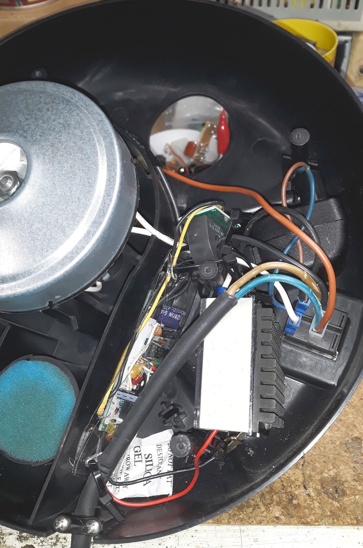

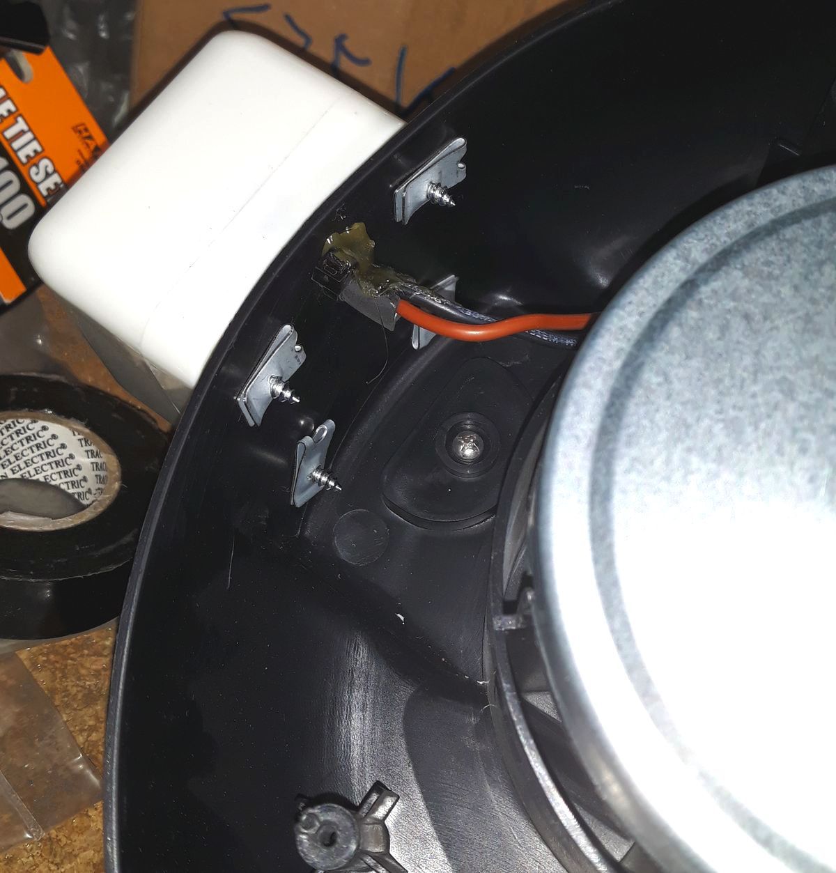

(#) Inhouse válasza proli007 hozzászólására (») Okt 31, 2023 /
Fixre beépítésre került. A rögzítésekhez korlátozott lehetőségek volta adottak, szétfurkálni nem akartam. A panel egy PET "tasakot" kapott. A részegységek kötegelőkkel lettek rögzítve a csavar "babákhoz".
Ezzel a résszel nincs is baj, szépen dolgozik, de mivel ez a porszívó nem erre való, igen rövid időközönként meg kell állni a szűrőt kitakarítani. Lerázót nem fogok neki beleépíteni...
Köszönöm még egyszer a segítséget!

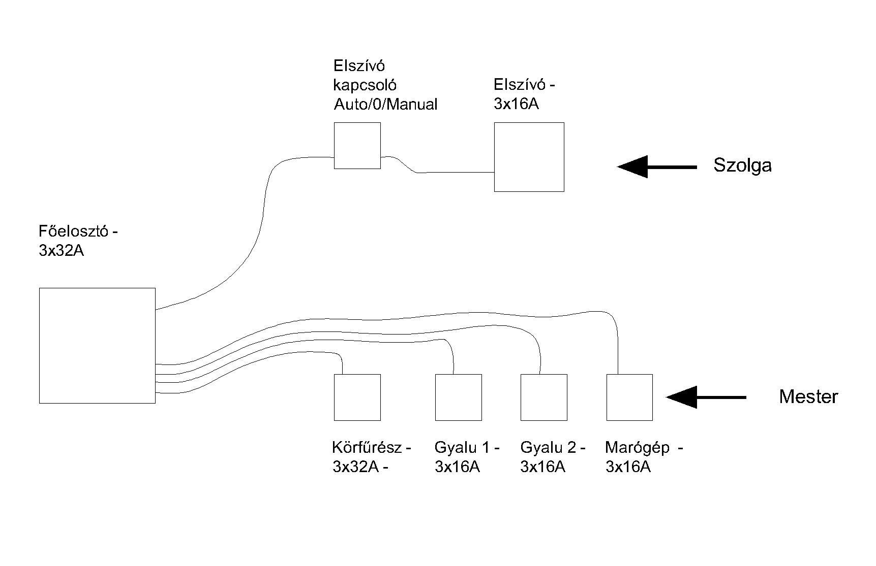

(#) Koroljov hozzászólása Dec 13, 2023 /
Az asztalosműhelyembe egy master/slave irányítást szeretnék beépíteni. Adott négy darab 3 fázisú ipari gép (ezek lennének a mesterek) és egy 3 fázisú elszívó (1,5 kW teljesítmény, ez lenne a szolga). A főelosztóba szeretném beépíteni a vezérlését ennek a rendszernek. A neten való keresgélésem nem járt sikerrel. Leginkább egyfázisú rendszerre találtam megoldást. Az esetemet még az is nehezíti, hogy itt négy mester van. Mivel magam dolgozom a műhelyben kicsi a valószínűsége még, hogy egyszerre van használatban több mester, de a jövőben ez is változhat. Az elszívónak a mester leállása után késleltetve kell leállnia, kb. 5-6 mp múltával. Milyen megoldást javasoltok ennek a rendszernek az irányítástechnikájára? Az elszívót eddig egy tokozott motorindítóról indítottam külön. Ebbe is bele kéne nyúlni (vészleállító, 3 állású kapcsoló (Auto, kikapcs, manual)). Mennyire bonyolult egy ilyen rendszert megépíteni? Csatolok egy blokkrajzot, hogy világos legyen ez az egyszerű elvi kapcsolás. Segítségeteket előre köszönöm!

(#) proli007 válasza Koroljov hozzászólására (») Dec 13, 2023 /
- Mivel a fogyasztók is háromfázisúak, nincs jelentősége, hogy egy vagy három fázist figyelnél.
- Az, hogy négy fogyasztót figyelsz, csak annyit jelent, hogy meg kell keresni (vagy kialakítani) az elosztóban azt a pontot, ahol a négy fogyasztó árama átfolyik és azon a vezetéken figyelni az áramot.
(#) Bakman válasza Koroljov hozzászólására (») Dec 13, 2023 /
Az szinte lényegtelen, hány mester van, az elszívó érdekesebb. Mit takar az "Auto" állás, mit vár az elszívó vezérlője, hogy indítsa az elszívást?
(#) Koroljov válasza Bakman hozzászólására (») Dec 13, 2023 /
Valóban, ahogy írjátok (proli007 is) a mesterek száma nem fontos, csak ki kell alakítanom az elosztóban egy olyan ágat, amin csak ez a négy gép van kötve. Eddig minden egy vonalról van táplálva (világítás, fúró, 230-as dugaljak), ezért külön kéne kezelnem ezeket a mestereket, hogy egy kisflex eindításakor nem induljon a slave . Az "auto" az az állás, amikor működik a master/slave üzemmód, a "0" értelemszerűen, hogy nem működik az elszívó (le van választva a rendszerről), a "Manual" pedig az, hogy akkor indítom csak az elszívót magát (pl. a kihullott forgácsot takarítom, master gépnek nem kell működnie). Ez csak ilyen saját biztonságtechnikai majmoskodásom. Kicsit túlkombinálom a rendszert.
Neten láttam ilyen ELTAKO relé megoldást, de az egy fázison működött, három fázisra ez nem lesz jó (csak a 16A-ból kiindulva is). Ide egy épített vezérlést sejtek megoldásként.

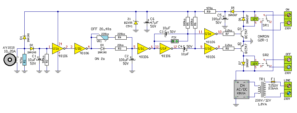

(#) proli007 válasza Koroljov hozzászólására (») Dec 13, 2023 / 2
Hello! Én nem ismerem a kapható dolgokat, de megrajzoltam, hogyan lehet ezt elkövetni. Abból indultam ki, hogy a ventilátort egy motorvezérlővel indítod/állítod le. Ezt "imitálja" az áramkör. Vagy is mint egy távvezérlőt tudod a motorindítóba bekötni. Ha megjelenik az áram, akkor egy sec ideig "megnyomja" a begombot, és ha leállnak a gépek, akkor 20..40 másodperc múlva "megnyomja" a kigombot. Így kézzel is ugyan úgy tudod vezérelni mint eddig. Motorok indítása után, kb. 2sec idővel indítja a ventilátort, hogy az indulási áramok ne egyidőben jelenjenek meg.
Táp ráadásakor nyom egy "kigombot". Táplálását célszerű a motorvezérlővel azonos forrásból táplálni.
(#) Bakman válasza Koroljov hozzászólására (») Dec 13, 2023 / 1
Ha a villanyszerelés megy, jó lehet ilyen vagy ehhez hasonló figyelő relé (gépenként egy darab vagy a gépeket egy csoportba és a főágra egy darab): Bővebben: Link.
