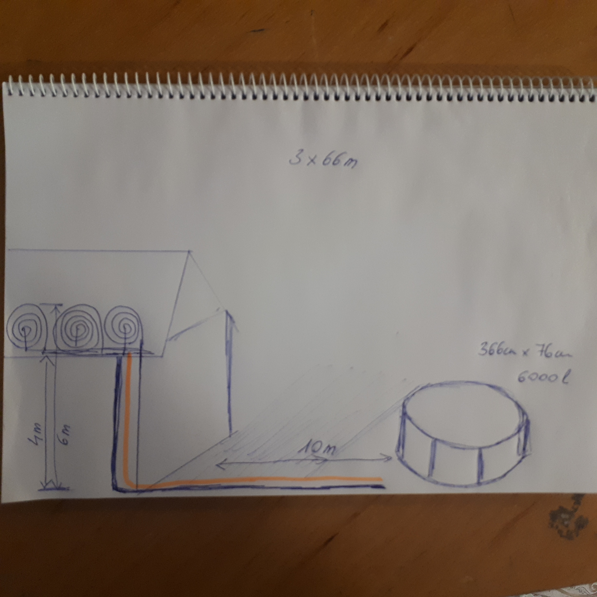

Sziasztok! Akkor itt vagyok újra.
Egy kis segítsèg kellene!
Nagyjàbó eltervezgettem a medencefűtèst , de egy kèt homàlyos pont azèrt van. Meg hogy egyàltalàn így működne e a dolog. ???
Szóval 366×76 os csővàzzal merevített medence. 6000 literes.
3x 66m es 20as lpe csővel gondotam. Hogy nèznne ki ilyenkor a dolog? Medence aljàból jön a hideg víz majd be a keringető szivattyúba ami a medencènèl lenne onnan 20as lpe cső (vagy 25 ös kellene?) elmegy a medencètől a földön kb 10mètert majd fel a tetőre +3.5-4 mèter ott becsatlakozik a tetőn elhelyezett csőkígyóba aminek a teteje kb 5.5 -6 mèter magasan lenne majd jön a langyos víz vissza be a medencèbe. Vagy a szivattyú lehetne a hàz sarkànàl is ahol femegy a tetőre a lpecső?? Kèsőbb meg szeretnèm azt a 10mèteres csőszakaszt ami a földön megy vizszintesen alaposan leszigetelni ès elvezetni a föld alatt kb 10cm mèlyen. Mert a hàz melett ott van a kocsibeàlló meg a gyerekek is ne bugdàcsoljanak a kocsibeàllón ès az udvaron keresztbe menő csőben. Vèlemèny??
Szivattyú medence közè kell làbszelep? Meg valami egyszerűbb szűrő hogy nehogy bekapjon a szivattyú valami nagyobb dzsuvàt. ???
FI relè hovà kell?? Vagy elèg hogy a kismegszakítóknàl van?
Egyenlőre hirtelen ennyi.
Ès egy rajz ,ha sikerül feltölteni.
Köszi Laci
(#) Gafly válasza egonovics hozzászólására (») Jún 2, 2019 /
Napelem, egyenáramú szivattyú?
Ha süt a nap keringet, ha nem süt, akkor meg minek?

(#) egonovics válasza Gafly hozzászólására (») Jún 2, 2019 /
? Elmagyaràznàd bővebben... hogy nèzne ki a rendszer?
(#) pont válasza egonovics hozzászólására (») Jún 3, 2019 /
Az egész tekercses megoldásnak a rákfenéje a levegősödés, ezért mindkét ágba jó minőségű szelepet, és olyan elhelyezést, hogy lehessen légteleníteni. Valami szűrő mindenképp kell, én személy szerint a vízforgató után, egy T elágból +egy vízszűrő viszem a melegítésre, ha megy a vízforgató a keringető szivattyúnak nincs is dolga....
(#) nedudgi válasza pont hozzászólására (») Jún 3, 2019 /
Levegősödés akkor van, ha elégtelen a rendszer tömítettsége. Ha reggel pár percig jön pár buborék, attól senkinek nem lesz semmi baja.
Amikor szezon elején feltöltöd a rendszert, átnyomathatod a fűtésen a nagynyomású vizet. Esély nincs a levegő megmaradásának. A vízforgató/szűrő, és a fűtéskeringető szivattyúk működését el kell választani egymástól. Szűrni rendszeresen kell, fűteni meg csak akkor lehet, amikor süt a nap.
(#) nedudgi válasza egonovics hozzászólására (») Jún 3, 2019 /
Úgy érti a kolléga, hogy ha a napelem termel áramot, akkor lehet fűteni a spirállal.
Ezzel a véleménnyel szembe állítom a gyakorlati tapasztalatot, miszerint egy-két napot leszámítva borult időben is melegít a megfelelően elhelyezett spirál. Ha olyan az előrejelzés, ki lehet kapcsolni a fűtő szivattyút. Ez szerintem nem érdemel automatikát, elég az időkpcsoló.
A LPE25 cső felesleges, ekkora szakaszra a 1m3 vizet kényelmesen elszállít az LPE20. Minél gyorsabban átjut a melegített víz a kérdéses szakaszon, annál kevesebb hőt veszít.
A szivattyúnak a könyökidomok plusz terhelést jelentenek, érdemes minimalizálni. Nálam 7-10 méter távolságra van a szivattyú a medencétől, a magasság is hasonló. Lábszelep felesleges, elég egy visszacsapószelep a medence és a szivattyú közé. A legjobb, ha PVC csövet raksz le, minél vastagabb, annál jobb. 90° idomot semmiképpen ne alkalmazz, évek múlva hálálja meg a 2x45° alkalmazását. Persze, érdemes megoldani, hogy ne juthasson bele víz.
Az hogy valaki orrabukik a csőben, gond, de a baj inkább az, hogy a cső keresztmetszete csökken, a kötések meglazulhatnak.
