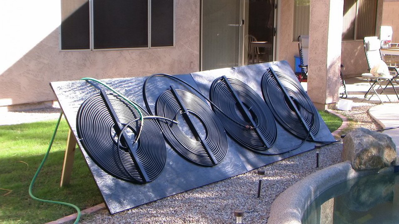

Segítséget szeretnék kérni, a medencénk fűtéséhez!
Az elképzelésem, hogy kb 300 méter 16os, vagy 20as lpe csövet teszek fel a tetőre, 2 spirálra elosztva. Ehhez készítettem néhány vázlatképet is, amiről szeretnék véleményt kapni! A képeket magamnak készítettem első sorban, hogy lássam, mégis merre induljak, és milyen eszközök szükségesek hozzá, tehát ne nevessetek ki a kezdetlegességért, mert nem vagyok profi képszerkesztő. Tehát az elképzelésem: kis méretű kerti szivattyú, vagy keringető, ezt még nem tudom pontosan. A szívás a medence legmélyebb pontjánál történne, 32es kpe-vel, (gondoltam lpe-re is, de nem tudom elég erős e a falvastagság a szíváshoz) ezután betennék a szivattyú elé egy szűrőt, a bogarak, miegymás miatt, és egy visszacsapó szelepet. Ezután vezetném ki a tetőre, 32es kpe-vel, akol kettéosztom 2 spirálra, majd a visszatérőt ismét egyesíteném a 32es csőben, amire a medencénél egy csapot tennék, a víz szabályozásához.
A képeket a tervhez itt tudjátok megnézni:
Köszönök előre is minden építő jellegű választ!medence terv
(#) nedudgi válasza Zaza75 hozzászólására (») Júl 22, 2016 1 / 1
Pár dolgot figyelmen kívül hagytál.
A spirálok szervezése nem jó. Egyrészt 150m LPE jelentős teher egy szivattyú vállán, még ha párhuzamosan kötöd is őket. Jobb lenne 4 darab párhuzamos darabra elosztani. Ehhez legalább 1,2 m3 vizet nyomjon a szivattyú a spirálok legmagasabb pontján. Nem szükséges újratekerned, ha pontosan meg tudod határozni, hol van a fele. Az egyenlő hosszúság fontos, mert másképpen nem tudod biztosítani az egyenletes folyadékáramlást, pangás alakulhat ki egyes ágakban. Az egyenletes folyadékáramlást a visszavezető ágra a csőkígyók fordított felfűzésével kell megoldani. 60-80 méter az optimális ághosszúság, ahol már értékelhető fűtőhatást kapunk.
A képeken KPE fittingek vannak, gondolom nem találtál mást. Feleslegesen drága, és nem bánik kíméletesen az LPE csővel. Nemrég találkoztam olyan esettel, hogy az LPE kevésnek bizonyult több mint 6 méteres magasságnál, de valószínűleg ott más gond is volt. Nálam négy méteren 200 méter három ágban, LPE20 oda-vissza évek óta működik, gond nélkül. Szívóhatás csak a medence, és a szivattyú közötti szakaszon lép fel, oda szerintem elegendő az LPE (pontosabban felesleges a KPE). A szívó oldalon nálam átlátszó, lágy PVC cső van, az is bírja. A fittingekkel érdemes takarékoskodni, egy könyök feleslegesen jelent plusz terhelést a szivattyúnak.
A ferdén elhelyezett csőkígyó a téli légtelenítéskor, és a tavaszi feltöltéskor komoly nehézséget okoz. Kerti szivattyúban ne gondolkozz, mert hiába alacsonyabb a bekerülési költség, az üzemeltetésen pár év alatt megspórolhatsz annyit, amennyibe a fűtéskeringető szivattyú kerül.
A szűrő szintén túlzás. Egy karbantartott medencében csak szúnyoglárva és csíbor fordulhat elő a vízben, azokat meg simán eloszlatja a szivattyú.

(#) Zaza75 hozzászólása Júl 22, 2016 /
Köszönöm szépen!
Azt még elfelejtettem a leírásban, hogy kb 15m3 a medence, és a legnagyobb emelőmagasság kb. 3 méter lenne.
A ferde elhelyezés lenne a legmegfelelőbb nálam, mivel ezt a tetőrészt reggeltől estig éri a nap, máshol pedig akár fák, akár építmény miatt legalább fél napig árnyékban lenne. A feltöltést kútból, slaggal oldanám meg, a légtelenítést pedig kompresszorral.
A képen látható megoldás lett volna a következő amiben gondolkoznék.
Vagy ha ez sem a megfelelő megoldás, akkor kérlek tegyél fel egy vázlatot, vagy szívesen megnézném a Te megoldásodat is, hogy tisztában legyek milyen irányban induljak.
Én is kompresszorral ürítem, de nálam közel vízszintesen van elhelyezve a spirál. Az öntözőrendszer fél óra, a maradék három és fél a csőkígyó ürítése. (Négy órára tudok kölcsönözni.)
Vázlat a bekötésről. Kútvízzel töltöd a medencét? Kemény meló lehet a feltöltés.

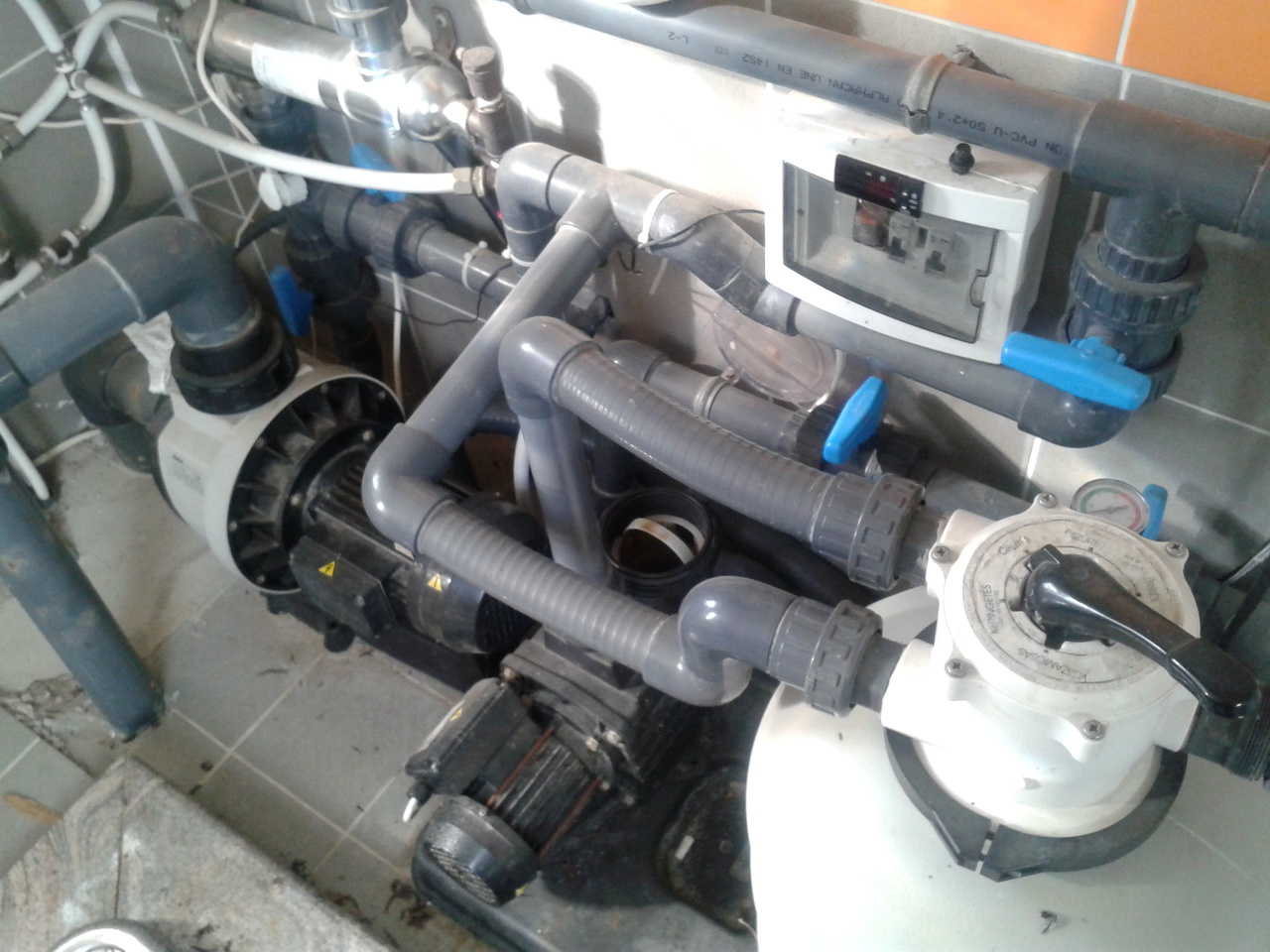

Homokszűrős berendezésre van kötve ami a vázlaton van, ezek szerint az az enyémhez is jó lenne és nem kellene külön szivattyú? De úgy gondolom ennek túl nagy a teljesítménye, és esélye sem lenne a víznek melegedni.
Miért ne lenne esélye felmelegedni? A lényeg az, hogy a spirálon x mennyiségű víz áthaladjon. Ha túl lassan megy, nagyon felmelegszik, és némileg romlik a hőfelvevő képessége. Ha túl gyors, akkor a befektetett energia túl nagy a nyereséghez képest. Itt kell megtalálni az optimumot.
A fűtés keringetésére akkor van szükség, amikor a spirál felületének nagyobb részét éri a nap. Szűrni mindig kell, a napsütéstől függetlenül.
A kútvízzel kapcsolatban a víz minősége, ásványianyag tartalma okoz gondot. A vas oxidálódik, reakcióba lép a klórral, a mikroszkópikus élőlények pedig szaporodnak. Ez első nekifutásra komoly elszineződést okoz. Erre céloztam a kemény melóval.

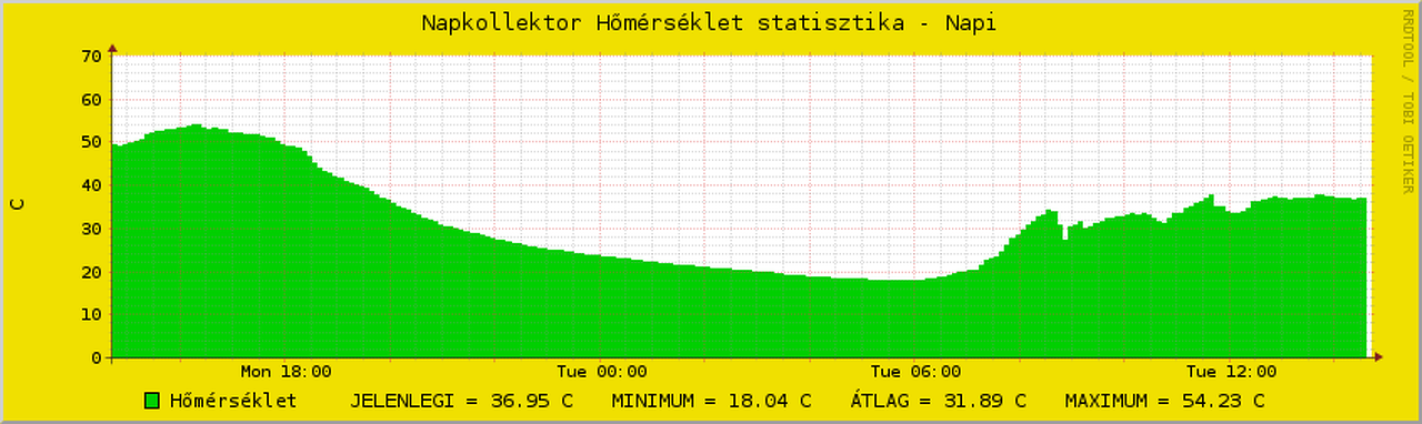

Hogy írjak topik témában is:
Csőkígyóm 200m KPE 25mm. Fűtési keringető 90W , tolja a vizet. Tettem a csőkígyó alá 6cm XPS lapokat és letakartam az egészet fekete mezőgazdasági fóliával. Az egész pakk a tetőn van.
Tegnap nem ment a keringetés azért a max 5x Fok.
Bemenő víz 29C jelenleg.
Mért adatok:
