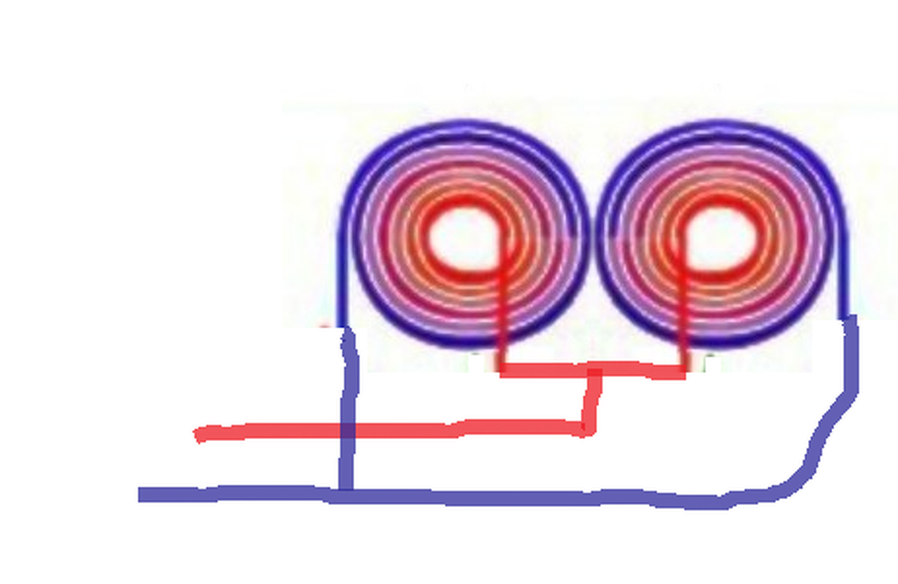

(#) laszlo08231 válasza laszlo08231 hozzászólására (») Aug 18, 2016 /
Elnézést a rajzért de valahogy így nézne ki párhuzamosítva ez így jól működne?
(#) nedudgi válasza laszlo08231 hozzászólására (») Aug 18, 2016 1 / 1
Igen, de így nem egyforma az ágak hossza, próbáld meg tökéletesen szimmetrikusra megcsinálni.
Az eltérő sebesség miatt levegősödésre lehet számítani, kialakulhat pangó víz (=barna alga).

(#) laszlo08231 válasza nedudgi hozzászólására (») Aug 18, 2016 /
Akkor viszont le kellene szednem és pontosan egyformára csinálni?
Mert így is lehet közte 1-2 méter eltérés.
Erre nem is gondoltam.
(#) nedudgi válasza laszlo08231 hozzászólására (») Aug 18, 2016 / 1
Pedig írtam.
Emiatt ne szedd le, de ha bővíted, akkor gondolj rá. (Ha most leszedetném veled, akkor biztosan megtanulnád ), de két ágnál még nem érdemes.

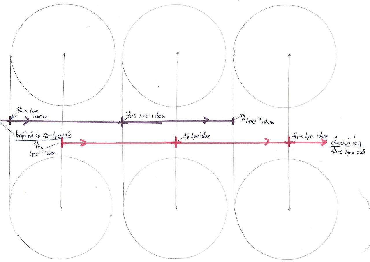

Üdvözlök Mindenkit! 16 m3-s csővázas medencét szeretnék csőspirállal fűteni. 2x200 m lpe20-s csőből 66m-s csőspirálokat tekernék 25R belső átmérővel.Kérdésem a következő:3db. spirált csillagpontba kötném egy sorba.A másik 3-t szintén csillagba vele szemben ,és T idommal a 2 csillagpontot közösíteném.Jó lesz-e így? A másik kérdésem az előre menő ágat 1"-s csővel szerelném ,a szivattyú elé visszacsapó szeleppel.A visszatérő ág 3/4-s.Mindegyik lpe.A csövek árnyékos része szigetelve.A szolár 2.2 magas állványon lenne 25 fokos szögben déli tájolással.A szivattyú kb. 0.8 m magasan, a vízszint pedig 1 m.Milyen méretű keringető szivattyút vegyek?Kérem ,mondjátok el a véleményeteket!Előre is köszi !
(#) nedudgi válasza andre52 hozzászólására (») Márc 7, 2017 1 /
A belső átmérőt inkább vedd nagyobbra. Nem érdemes kínlódni vele, csak a szivattyú dolgát nehezíted. Ne közösíts semmit, egy főágról ágazzanak le a spirálok, de a fordított felfűzést ne felejtsd el. Egy 66m hosszú ágon 300l/óra körüli átfolyással értékelhető hőmérsékletnövekedést kapsz, ha mérni akarod.
(#) andre52 válasza nedudgi hozzászólására (») Márc 7, 2017 /
Ok.A belső átmérő 80 cm.lesz.Mellékelek egy móricka-rajzot,így gondoltad-e?
