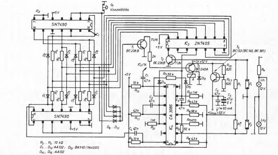

(#) szamóca válasza bogár76 hozzászólására (») Szept 13, 2009 /
Én anno ezt egy egyszerű éjjelilámpa nyomókapcsolójával oldottam meg, amit az ajtófélfa szegletébe egy alulemezból készült felfogató közdarabra szereltem fel.
A wc papir cserénél is be majd ki és be kell ennél a megoldásnál zárni az ajtót, de ezért a kellemetlenségért egyszerűen és olcsón úszod meg a dolgot.
Ha mindenképp ragaszkodsz az elképzelésedhez akkor létezik optokapus kapcsolás erre a cálra.

(#) bogár76 hozzászólása Szept 13, 2009 /
Köszönöm szépen! ez volt a régi elképzelésem, de irtam már nem optokapusat szeretnék

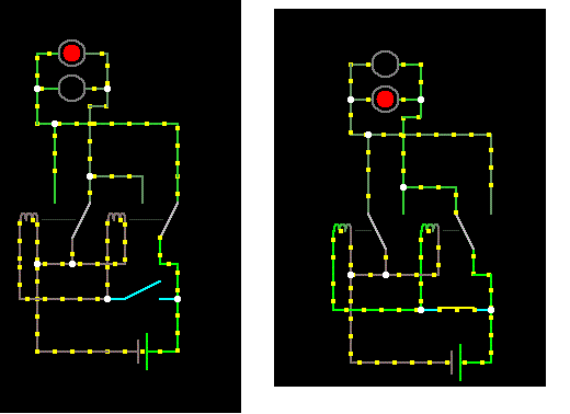

(#) Mdavid hozzászólása Aug 29, 2012 /
Szeretnék készíteni egy olyan lámpát, amit az albérletben a fürdőszoba ajtajára raknék. A kinézete olyan lenne, mint az Egyesült Államokban a gyalogátkelők Walk/Don't walk lámpái. Úgy szeretném elkészíteni, hogy külön ki lehessen kapcsolni, mondjuk éjszakára, napközben meg a tolózáras lezáráskor átváltson zöldről pirosra. Tehát alapból bekapcsolt állapotban mindig zöld lenne, és ha zárva van az ajtó, átvált pirosra.
Az lenne a kérdés, hogy ezt hogy oldjam meg? Van erre valami kapcsolási rajz? üdv, Dávid
(#) Andrasirex válasza Mdavid hozzászólására (») Aug 29, 2012 / 1
A kérésed csupa passzív alkatrészekkel megvalósítható.A csatolt rajzon a kapcsoló legyen egy mikrokapcsoló amit az ajtó zárjára teszel. A ledekhez tegyél előtét ellenállást attól függően hány voltos relét használsz,és a tápod is annyi voltos legyen mint a relé.Bocs a rajz kinézetéért ne nem volt kéznél jobb rajzoló progi. Ajánlhatok mondjuk 6 voltos relét és akkor működtetheted 4 cerka elemről, ezesetben 200-300 ohmos előtét ellenállás jó lesz a ledeknek. Használhatsz két külön relét vagy egy duplát.A progiban nem volt dupla.

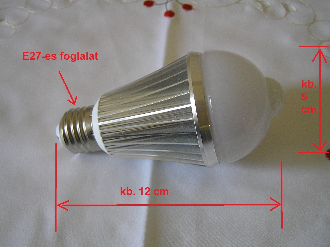

(#) juppi hozzászólása Márc 30, 2014 /
Az itt tárgyalt megoldások vagy túlbonyolítottak, vagy drágák.
Nálam a fürdőszobában egy sima, E27-es foglalatba csavart mozgásérzékelős lámpa van. Kb. 3000 ft az ára.
A WC már bonyolultabb, mert ott van egy ventilátor is, amely a világítás bekapcsolásakor bekapcsol, majd a világítás lekapcsolása után még vagy 5 percig üzemel. Ott nem is tudtam ezt megoldani.

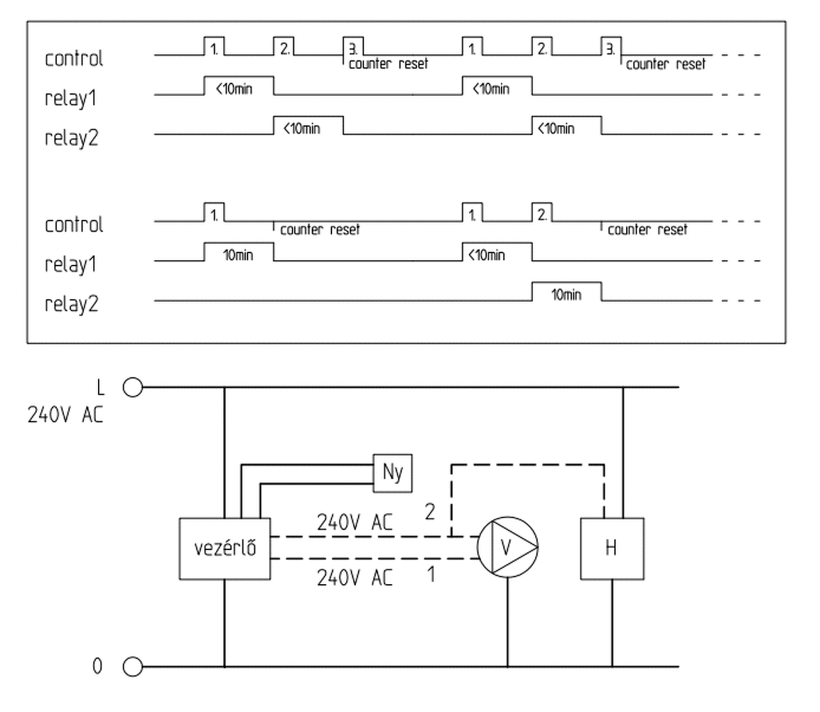

(#) Roni72 hozzászólása Dec 15, 2015 /
Gondoltam ám, hogy szétszedtek, mint Floki a lábtörlőt - de tudom, hogy jogos
Komolyra fordítva a szót, lerajzoltam most már tényleg egzakt módon (bár lehet, hogy elektromos szempontból nem teljesen szakszerűen), hogy miről is van szó.
Működés.
1. gombnyomásra a ventilátor elindul 1-es (alacsony) fordulatban: ilyenkor a WC-ben depressziót tart a szagok kiáramlását elkerülendő (kb. 20m3/h). 2. gombnyomásra 2-es fordulatra kapcsol (kb. 70m3/h), és ezzel egyidőben egy motoros pillangószelep nyit, egy 100mm-es csövön át beengedi a külső levegőt.
A pillangószelep hajtóműnek szüksége van egy állandó fázisra a záráshoz, és egy kapcsoltra a nyitáshoz. Hajtómű adatlap itt:
http://www.belimo.ch/pdf/e/LMC230A-F_2_0_en.pdf
3. kapcsolásra a rendszer leáll.
Több megkérdezett szerint Arduino/PLC/egyéb "intelligens" kontroller nélkül megoldhatatlan a feladat :-I Bennem még él a remény, hogy mégiscsak van valami ésszerű költségekkel kihozható, viszonylag egyszerű emgoldás.

Nem kell idegenkedni a mikrovezérlőktől, egy 8 lábú PIC elég a feladatra, ez kb. 160-200 Ft+ÁFA. De akár még egy 6 lábú is SOT23 tokban .

(#) RoliNyh válasza Roni72 hozzászólására (») Dec 15, 2015 /
Mit nevezel ésszerű költségeknek? És viszonylag egyszerű megoldásnak? Ez nézőpont kérdése. Erre valóban ésszerű megoldás a villanykapcsolós módszer, a CD4017 sorrend vezérlő, vagy egy filléres arduino. Ez kb 2000Ft összeg dugasztáppal együtt.
Tulajdonképpen milyen nyomógombról is beszélünk? Mindenki saját magának nyomogatja? Vagy egy ajtóra szerelt nyitó/záró kontaktus? Ha ez utóbbi, azt már nem biztos, hogy kimondottan nyomógombnak titulálnám a hosszú késleltetés miatt. Mellesleg ha IC-t vagy uC-t fogsz vele vezérelni, első lépés hogy pergésmentesítsd...
A villanykapcsolós megoldáshoz lenne ötletem...
