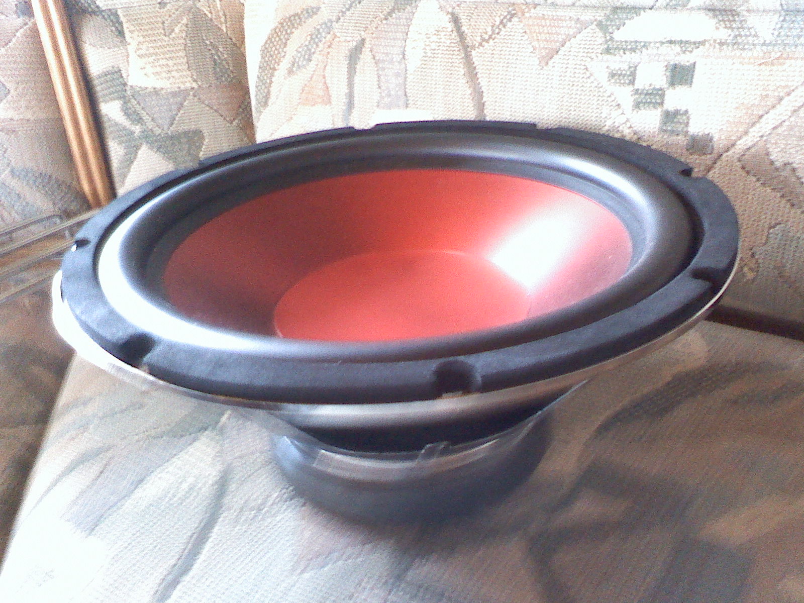

Van itt nekem egy a gazdája szerint 400 wattos hangszóróm,és csak annyi van ráírva hogy 4 OHM.Tudnátok-e nekem segíteni hogy mi a típusa mert akitől megvettem az kidobta a dobozát.És most csinálni akarok egy ládát hozzá da ahhoz kellene a típusa.
(#) xray válasza puca3333 hozzászólására (») Júl 1, 2008 /
csá
Ez hány cm-s?
(#) xray válasza xray hozzászólására (») Júl 1, 2008 /
Azért kérdezem amúgy hogy hány cm-es mert találtam két olyan hagszórót ami hasonlít a tiédhez és az egyik 300W-os és 25 cm-es. -> 25 cm-es
A másik az 30 cm-es de ez 600W-os. -> 30 cm-es
Remélem tudtam segíteni!
(#) puca3333 hozzászólása Júl 1, 2008 /
Nagyon szépen köszönöm a segítségedet.És amúgy 30 cm-es.
(#) shalafi66 válasza puca3333 hozzászólására (») Júl 6, 2008 /
Hát ennyi adatból még nem lesz doboza, meg kell mérni a T-S paramétereit.
