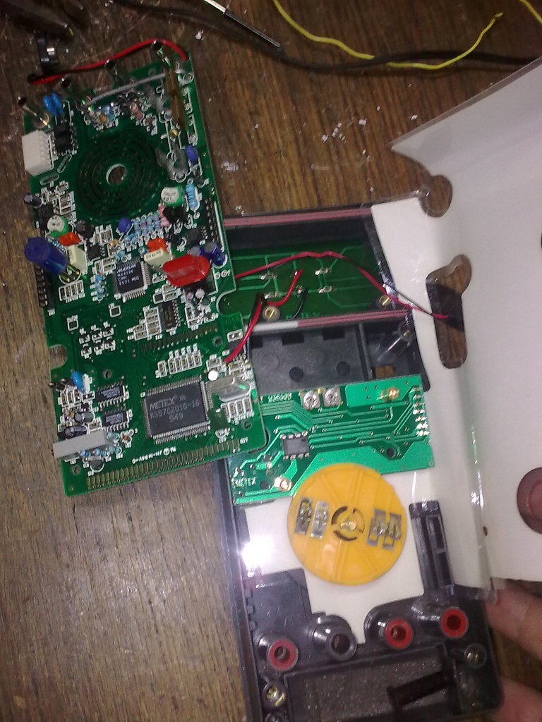

No sikerült szétszedni. Maga a forgatógomb marad a helyén, a sárga keréknek kell lejönnie a panelekkel együtt hátrafelé. Igazság szerint valami L alakú tárggyal kéne lehúzni, pont nem úgy ahogy a képen van...
