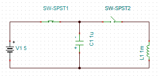

Van egy kapcsolásom, elvileg egy discolampa kapcsolás,de nemigazán jövök rá mi a pontos funkciója .

a file nevet te adtad neki ?
tükörgömb forgató kapcs sztem

(#) dcenter válasza szabi83 hozzászólására (») Nov 30, 2005 /
Nem én adtam és addig rendben van,h. tükörgömbforgató, de akkor az hogy történik?
Ott a 12V bal oldalon és ott egy Ube,amiről fog.sincs,h. mi lehet.
Arra gondoltam,h. oda lehetne kapcsolni hangfrekis jelet és az ide-oda forgatná a motort, tehát ütemre változna a forgásirány. Ez így helytálló vagy teljesen hülyeség,amit leírtam?

(#) Aurum válasza dcenter hozzászólására (») Dec 1, 2005 / 4
Ja! Ez azt csinálja, hogy a motor irányát változtatja ide-oda, a bemenő jel függvényében... ilyen van pl a corallo-ban

Ez egy Jó kis motorvezérlő kapcsolás.
A motor jel nélkül forog valamelyik irányba.
A Hf jel hatására a kimeneti tranzisztorokon váltakozik a motort meghalytó feszültvég iránya. Ez a pólusváltás olyan gyost, hogy a motor ezt nem vagy csak kismértékben tudja követni, tulajdonképpen áll. (Ez a hatás nagyban függ az motort tápláló feszültségtől, a motor tipusától, és az alkalmazott áttételtől.)
A jel megsünése után a motor egy "véletlenszerü" forgásirányt vesz fel.
Az áramkör érzékenységét az R potméterrel lehet beállitani.
Ha a bemenetre mikrofont kapcsolunk "a megfelelő jelerősítés után", még a vezetékekkel sem kell foglalkozni!:yes:

Az áramkör konkrét működése kell(mi mit csinál és miért)?
(#) Placi84 válasza _JANI_ hozzászólására (») Dec 5, 2005 /
Bocs Jani, hogy belekötök, de ez nem véletlenszerű irányt vesz fel, ezért van benne az az R-S ill. J-K flip-flop, no meg a komparátor!

Igen,az kellett,de végülis már megvan . Most még csak az érdekelne, h. vajon ez a motor fordulatszámát lecsökkenti? (Mert elvileg a tükörgömb nem vmi gyorsan forog..de nekem pedig pont az kéne,h. megmaradjon a gyors forgás-nem tükörgömbhöz kell)
(#) Placi84 válasza dcenter hozzászólására (») Dec 6, 2005 /
Ez a kapcsolás, csak a feszültség polaritását változtatja, a tükörgömb motor pedig alapból nagyon lassú olyan fél fordulat per perc.Ha te egy másik motort teszel oda, akkor az olyan gyorsan fog forogni, amennyire a motor fel tud gyorsulni!CSAK, lehet, hogy a motorod, meg a FET-ek se viselnék el ezt, mivel meg kell állítani, majd elindítania a másik irányba és ez sokkal nagyobb áramokat jelent...Csak azt nem értem, hogy minek ide polaritás váltás??Hiszen a tükörgömb motorja eleve olyan, hogy ha megszűnik a feszkó és aztán újra adsz neki feszt, akkor a másik irányba kezd el forogni!Vagy ez csak bizonyos típusoknál van így????
