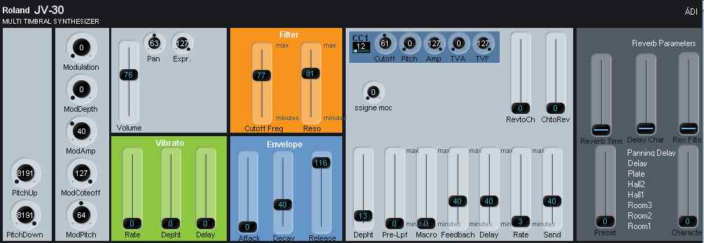

(#) Rober_4 hozzászólása Dec 7, 2010 /
Midi sysex küldésével bajlódtam az utóbbi időben, így átnézegettem egy két irodalmat, illetve próbálgattam néhány programot. Konkrétan a reverb paramétereinek változtatását tanulmányoztam egy Gs kompatibilis Roland JV-30-on. (Illetve a tesztprogram egy sc-88 as Rolandhoz volt megírva.)
Tesztprogram
Amire jutottam:
-Ugyebár egy ilyen real time sysex üzenet F0(hex) utasítással kezdődik, és F7(hex) utasítással végződik. A mi esetünkben ez összesen 11 bájtból áll(a szakirodalom szerint 9 részből, mert az 6. 7. 8. bájtot címnek nevezik). A köztes adatok 0-127 között változhatnak, mivel minden adatnak 0(bin)-val kell kezdődnie. (GM szabvány stb.)
-A második bájt az eszköz azonosító, ez úgy tudom Rolandtól a Yamaháig más és más. Nekem ez a 41(hex)-volt.
-Az ezután következő 3 bájt számomra nem derült ki, hogy mit csinál pontosan: (10 42 12)
Ha helyes amit találtam róla, akkor a 10(hex) az eszközazonosító, a 42(hex) a modellszám (Gs szintiknél általában 42), a 12(hex) elvileg valami belső beállításokért felel...
A következő három bájtot címként tekinti a szakirodalom. (40 1 34)
Ebből a második, a midi csatornát jelöli, amennyiben egyessel kezdődik. 11(hex) az 1 es midi csatorna valós idejű paramétereire vonatkozik, az 1F(hex) a 16 os csatorna. Az én esetemben 0-val kezdődik ez a bájt, mivel az effektparaméterek mindenkire hatnak, így nincs csatorna adat: 01(hex)
A címből a harmadik bájt határozza meg, hogy konkrétan melyik effektparamétert fogom megváltoztatni:
reverb preset=30(hex)
reverb caracter=31(hex)
reverb filter=32(hex)
reverb time=34(hex) stb.
A sysex üzenet 9. bájtja küldi végre kontrollerünk adatait. Az adatok változása küldhető mind a 7 szabad biten(0-127) vagy kevesebben is: pl3 (0-7).
A legutolsó 10. bájt nélkül pedig az egész munkánk nem ér semmit, mert eme bájt célja a hibás adatátvitel kiszűrése, azaz a hibaellenőrzés.
Értéke úgy lesz egyedi, hogy az adott effekt paraméter értékét, és a cím értékét összeadják, és kivonják 7F(hex)-ből, (Azaz ahogy változtatjuk a kontrollerünket úgy tűnik, mintha visszafelé számolna. A kivonás miatti túlcsordulást meg figyelmen kívül hagyják. (Így lesz az elején a vége)
Ha szemrevételezzük az adatokat akkor könnyen belátható, hogy ezen 4+1 bájt így mindig egyedi "mintát" alkot. Ha véletlenül valamelyik is sérül a soros adatátvitelénél, akkor a szintetizátor checksum error hibakódot jelez, és az adott utasítást figyelmen kívül hagyja.
Példa egy reverb time küldésére:
A poti min értékénél: F0 41 10 42 12 40 1 34 0 B F7
A poti köztes értékénél:F0 41 10 42 12 40 1 34 68 23 F7
A poti max értékénél: F0 41 10 42 12 40 1 34 7F C F7
Hogy milyen sysex utasítást ért mag egy adott hangszer, illetve milyen állítható paraméterei vannak még arról a "gépkönyvében" tudtok tájékozódni. Sokszor előfordul olyan mint az én esetemben is, hogy bizonyos paramétereket, a szintiből nem lehet elérni, ezért is lehet szükség a sysex üzenetek küldésére, végső esetben akár egy külső kontrollerrel megvalósítva.
Remélem, van akinek jól jön ez az információ!
Észrevételeiteket várom!
Forrás:
(#) Rober_4 válasza Rober_4 hozzászólására (») Dec 9, 2010 /
Le is gyártottam Cubase sx3-alá egy Roland Jv30-as eszközmodult. Egy kicsit pepecs munka volt, mert egyenként kellett a sysex üzeneteket begépelni, potikat beállítani, feliratozni, de megérte.
Megdöbbentem az eredményen. Ez a remek hangú, de buta szintetizátor, (melyet már vagy 13 éve használok), egy csomó új funkcióval gazdagodott. Mind a reverb, mind a chorus paramétereket normálisan be lehet állítani, nem úgy mint a menüjéből. Mind a Pitch, mind a Modulation, cc1, cc2 kontrollerekhez, lehet hangmagasság, cutoff, TVA-LFO1, TVF-LFO1 értékeket adni ezeket változtatni egészen extrém végletekig...
Persze még javítgatom, bár a szerkesztő nagyon fapados.
Az xml fájl egyenlőre még letölthető innen, ezt kell a Cubase-be beimportálni. Persze csak Roland GS kompatibilis szintihez van értelme.
