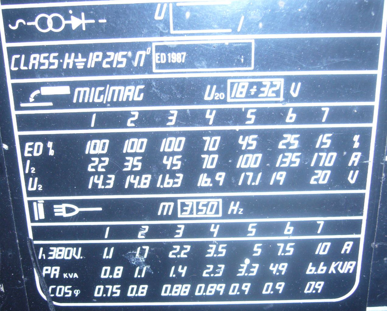

Köszönöm a segítséget, de sajnos EI mag. Azt sem értem, hogy lehetett 380v-ost trafó 2,8kw-os trafó 16cm2 keresztmetszettel(összeadják az oszlopokat?). Ez 230v-ra megtekerve egy 256w-s trafónak felel meg.

Nem így működik. Az oszlop hossza is számít. Az általad jelzett becsült teljesítmény EI szabvány alakra vonatkozik. Nem szabad szétbarmolni egy jó 3 fázisú trafót. A szolgáltató alanyi jogon ad 3x10 Ampert minden háztartáshoz, vagy 1x 32-t.

Egy pár lemez: E+I, azonos oszlopszélességgel? Érdekes, mert kisebb teljesítményű 3~ú trafók is I alakokból vannak összerakva, amit át lehet rendezni két oszloppá, megnő az oszlop/járom keresztmetszet. Így 1~on több mint 1/3 teljesítményt tud. A 3~ú teljesítmény kissé máshogy jön össze (nem egyenesen arányos).
Idézet: „Ez 230v-ra megtekerve egy 256w-s trafónak felel meg.” Ezt kávézaccból vagy kártyából olvastad ki? A számítási módszered régi vasmagokra kis méreteknél egy kisebb tartományra alkalmas. Ha ezt a magot át tudod rendezni 2 oszloposra, azonos feltételek mellett azonos teljesítményt lehet kivenni belőle. Azaz pl. 15% bekapcsolási idővel leadhatja a 2,8 kW-ot. Valódi EI magnál sajnos kétoszloposra levágva tudod a legtöbbet kihozni belőle, de még akkor is elérheted a 2/3-adot. De még a levágott darabokkal is lehet ügyeskedni, akkor újra megközelítheted a max. teljesítményt.
Köszi a választ! Nem kávézaccból olvastam ki, csak egy ezeréves saccolás alapján "számítottam" ami a qm(vasmag keresztmetszet) négyzete, a megközelítőleges kivehető teljesítmény 1T gerjesztésnél. Ennél a 4x4 a qm, azaz 16cm2, 16x16 az 256. Lehet teljes hülyeségeket írtam, de valahol így rémlett. Gondolkodom, hogy szétvágom, mert így egy fázisról elég sekélyes.
EI magról van szó ténylegesen, csak az E szárai egyformák. Ha szétvágtam és átrendeztem láncszemmé, akkor a tekercselrendezés milyen legyen, hogy a co2-nek megfelelő szoros csatolás létrejöjjön? A hozzászólás módosítva: Júl 28, 2016
Primer alul, szekunder felette szépen sorban a vasmag teljes hosszában, mindkét oszlopon.
Mellékelem a készülék adattábláját amiből a leégett trafó származik, és egy fotót az EI alkotóelemekről.
Ha tudna valaki tanácsot adni miként tekerjek ebből egy 1 fázisú co2 hegesztőhöz trafót, azt nagyon köszönöm!
Dobd el és keress normális lánc típusú magot hozzá!
![]() Korábban csak úgy bedobtam a 15 %-ot, de látom, véletlenül igazam volt. ![]() De te honnan vetted a 2,8 kW-ot? Sehol nem szerepel az adatlapon. 15%-nál 6,6 kVA van. A hozzászólás módosítva: Júl 30, 2016
Magyarán ezt el kell dobni?hmm.. 6,6KW nem jobb mint 2,8KW? Annyira nem sürgős a válasz, mert látom fogalma sincs itt senkinek semmiről, és használok már egy 250A-es hiperszilt ami dolgozik a gépben, csak ezt sem akartam elhajítani. Gondoltam hátha kapok egy ésszerű felhasználási ötletet erre a magra....
Ha jobban megnézed akkor a Bi 100% 45A. Egy 0,2 lemezhez nem tudom mennyi kell de kb 1mm-eshez is elég az a 45A. Láncmagot én meg még normális hegesztőben nem láttam, csak házi gányban...
