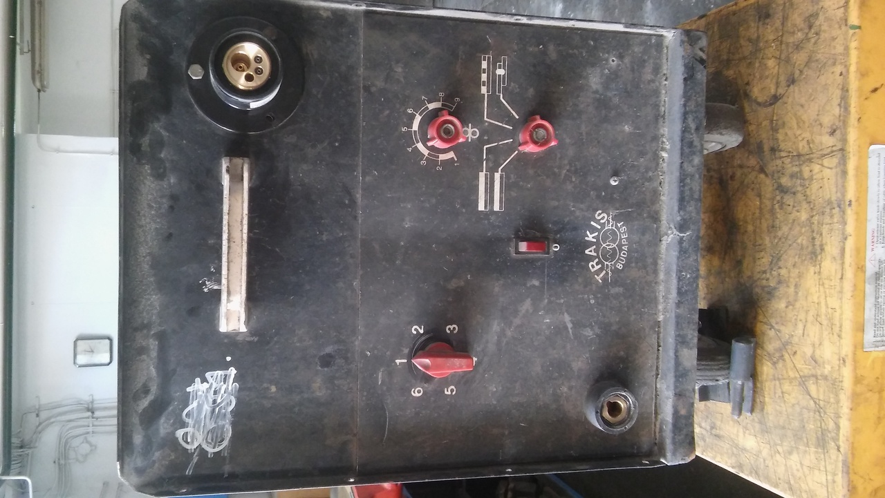

(#) Edem hozzászólása Okt 27, 2016 /
Tisztelt Fórumozók!
Az elmúlt héten kaptam egy Co hegesztő gépet. Szegény gép nem mai gyerek és lenne mit rajta javítani, felújítani.
A segítségetekre lenne szükségem, a gépen semmi felírat nincs, sem adattábla. A fórumot végiglapozgatva/olvasgatva találtam néhány fórumozó által feltöltött képek hasonló co hegrsztőről. HFRICI nagyon szép munkát végzett, ez hasonlít a legjobban az enyémre. A fórumban talált trakis típusok pdf-ben kapcsolási rajz alapján compakt 230-ra gondolok.
Kérlek segítsetek, mi lehet a típusa, mekkora lehet....stb.
Ádám

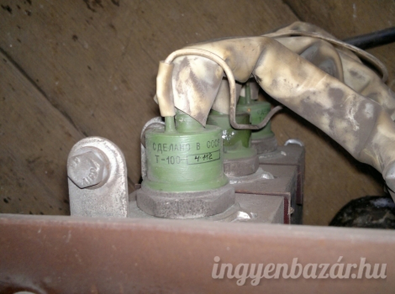

(#) Moderátor hozzászólása ordog20 hozzászólására (») Nov 5, 2016
Amíg nincs nagybetűs mondatkezdés, nincs hozzászólás sem.
(#) ordog20 válasza dB_Thunder hozzászólására (») Nov 5, 2016 /
Az állandó áram megoldva van nekem co gépből kiszedet nagy terhelésű diódáim is ilyen szép orosz feliratos bent a cégnél ahol melózom ezek kapcsolják le a munkakábelról az áramot vagyis én így vettem észre nagyon méregetni azért nem álltam neki de szemel mást kontaktort nem láttam csak ezeket, lehet ismered is ezt a típust is. A lényeg az végeredményben működne a dolog nálam így ebben az álláspontban?Azt elismerem hogy 1 fázis kevés erre a co megoldásra de jelenleg nem állok neki keresni egy 3 fázisú trafót keresni igazából szeretném megoldani ezekből ami jelenleg nálam raktáron van.

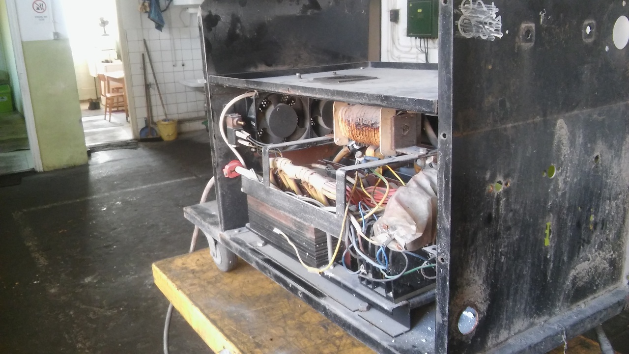

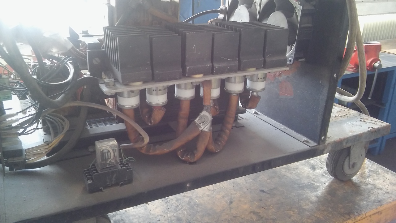

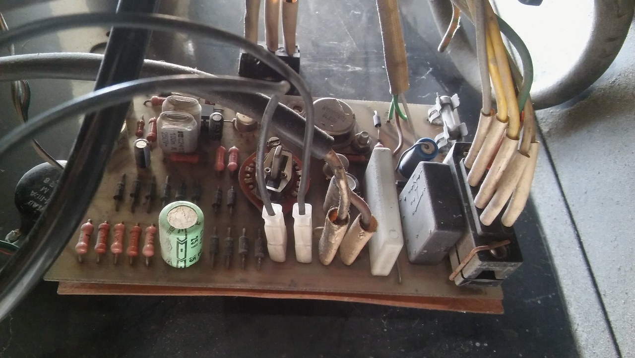

(#) Edem hozzászólása Nov 5, 2016 /
Tisztelt mpisti!
Trakis co gép képek.
(#) dB_Thunder válasza ordog20 hozzászólására (») Nov 6, 2016 /
Az a baj, hogy ezek tirisztorok, konyhanyelven kapcsolható diódák.
Ahol ezt alkalmazzák ott váltóáramú (50Hz) a táplálás, azaz az egyenirányítást is ezzel csinálják. Mivel a tirisztort csak bekapcsolni (gyújtani) tudod, egyenáramnál öntartásban marad, váltónál ugye van nullaátmenet, meg negatív félhullám amitől a tiri kialszik, lekapcsol.
Az inverteresből meg pont egyenáram jön, ergó ecet...
Egyent FET-tel tudnál kapcsolni, igaz kelleni fog belőle egy marékkal.
