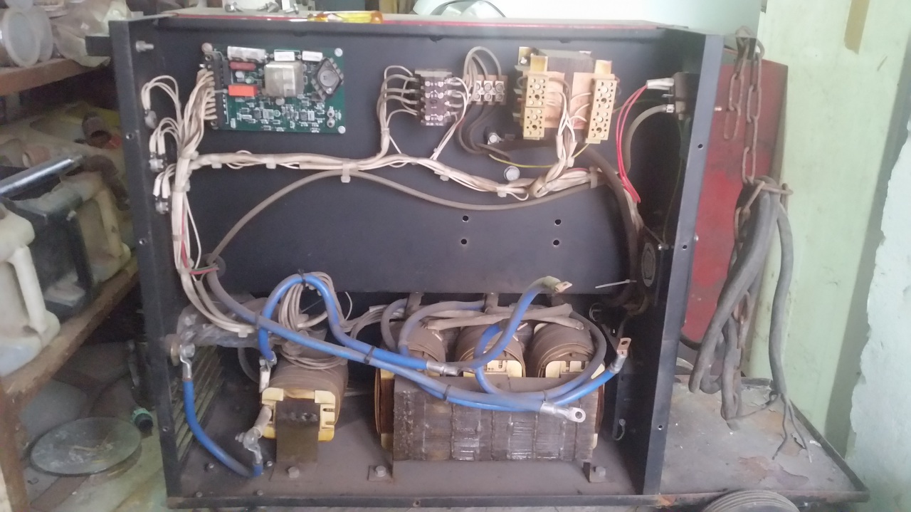

(#) Gafly válasza Ge Lee hozzászólására (») Júl 10, 2017 /
Csatlakozom Ge Lee mesterhez.
Szerintem ne vegyél új panelt, javíthatónak tűnik, hokedli sarkán is fél kézzel.
Triak/optocsatoló/darlington lehet leginkább gyanús, mint "villám által elhalálozásra hajlamos" eszköz.
Azon túlmenően amit Ge Lee mester mondott:
- Megméred a C2 puffer kondenzátoron a feszültséget (kell lenni rajta, rendesen),
- Illetve lehúzott csatlakozóval, összezárod a 4-5 pontokat (triak rövidre zárása nélkül) is kell (előtolás nélkül) hegesztenie.
Persze a két nagy diódát előtte mérd meg...
De nem értek hozzá
(#) opelmanta válasza Ge Lee hozzászólására (») Júl 10, 2017 /
Köszi a gyors választ!
Nem nagyon értek az elektronikához, a kép alapján le tudnád írni nekem, hogy mit kell pontosan átkötnöm.
A toló motor táplálása az rendben van, azt meg tudom oldani, bocs de mi az a triak?
A képen van 3 vezeték= I-II-III, valamint 1-5 ig csatlakozó.
Mit, mivel kössék össze?
Nekem így első ránézésre, az I-II-II ból valamelyiket a kettes számúval, vagy az 5-össel.
(#) opelmanta válasza Gafly hozzászólására (») Júl 10, 2017 /
Köszönöm neked is az építő jellegű hozzászólást.
Mérésre nekem csak egy 800 Ft-os multiméterem van, azzal is ki tudok mérni mindent rajta?

(#) LucyFerr hozzászólása Júl 24, 2017 /
Segítséget kérnék!
Kaptam egy mig 240 trakis gyártmányú trafós gépet. Sajna az egyenirányító része szét van szedve, nem akarom javítani inkább teszek rá 6 db hega 350-böl kiszedett diódát. A bekötéssel nincs gondom megvan a rajz hozzá. Ami a problémám lenne: van 3 kivezetés amik között mértem a feszültséget. Legyen A B C. A következőket mértem a legnagyobb fokozaton A-B 24V, B-C 23V, A-C 19V. Legkisseb fokozaton A-B 15V, B-C 14V, A-C 18V. Érdemes hozzáfognom vagy adjam le a MÉH-be?
(#) gulyi88 válasza LucyFerr hozzászólására (») Júl 24, 2017 /
Először mérd meg, hogy a hálózatod mennyire szimmetrikus.
Utána esetleg forgasd át a fázisokat a bemeneten (L1>L2, L2->L3, L3>L1), és mérd újra a trafó kimeneteit.
A legjobb, ha egyszerre méred a primert és a szekundert is, minnél rövidebb idő alatt.
A hozzászólás módosítva: Júl 24, 2017
(#) LucyFerr válasza gulyi88 hozzászólására (») Júl 24, 2017 /
A hálózat az rendben van, 400-405V között van mind a 3 fázis. Amit furcsállok az az amin a legnagyobb fokozaton -4, -5V Az a legkisebben +3, +4V.
Ha csak a diódahíd kell a hegesztéshez, akkor érdemes lenne kipróbálni.
Fokozatkapcsoló környékét nem babrálták? Furcsa hogy az A-C feszültsége jóformán nem változik a két végpozícióban. Jó lenne tenni valami terhet is a kivezetésekre és úgy is mérni.
Ez a rendellenesség még nem feltétlenül jelent hibát.
(#) mpisti válasza LucyFerr hozzászólására (») Júl 24, 2017 /
Nincs azokkal a feszültségekkel semmi probléma. A gyártó a három oszlopon a fokozatokat úgy osztotta szét, hogy a DC kimeneti feszültség értéke növekedjen lineárisan ahogy a fokozatokat egyre feljebb kapcsolod. Van pl. 10 fokozatod, (ha egy fokozatkapcsoló van) de a trafók egyes oszlopain csak 3 megcsapolás+ végző szál van. Tehát az egyes oszlopok nem annyi megcsapolást tartalmaznak ahány fokozat van, hanem sokkal kevesebbet, de ettől még a fokozatok átkapcsolása a DC kimeneten jól érzékelhető változást okoz. Ezzel a megoldással lényegesen kevesebb megcsapolással szinte ugyanazt az eredményt érik el mintha mindhárom oszlopon elkészítették volna a 10 fokozathoz tartozó 10 kivezetést, és mellette még a fokozatkapcsoló is lényegesen kevesebb cellaszámú és egyszerűbb. Remélem nem a 2 főtrafós kivitellel van dolgod?
(#) LucyFerr hozzászólása Júl 25, 2017 /
Erről van szó. A fokozatkapcsoló 2 db, egy 2 állású és egy 8.
(#) mpisti válasza LucyFerr hozzászólására (») Júl 25, 2017 /
Ez egy jó kis masina-lesz,ha nincs össze-vissza kötözgetve. tegyél bele 6db diódát és már mehet is!
