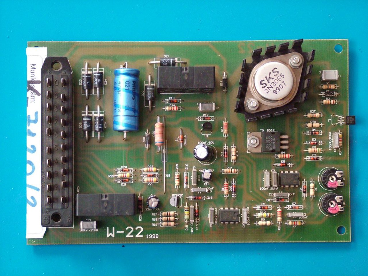

(#) Laci66 hozzászólása Aug 26, 2017 /
Szép napot Mindenkinek!
Segítséget kérnék egy Wega kft által gyártott MIG-160 -as vezérlőpaneljének javításához!
Itt az oldalon talált rajzok alapján az Elresta W22 magyarított változata lehet, BDV65 helyett
BC301 - 2N3055 darlingtonnal. A gép egy haveromé és jelenleg egy tartalék panellel használja, de szeretné ezt a panelt is megjavíttatni. Első körben kiderült, hogy a BC301 zárlatos, csere után vittem a haverhoz betettük a gépbe, de nem működött. Második nekifutásra kivettem az összes tranzisztort, de nem találtam hibásat. Az összes öreg elkót kicseréltem, és biztos,ami biztos alapon a két 555-öst is. Kimértem a potikat, az összes diódát, reléket és aztán próba.
A készülék működött, szépen lehetett szabályozni a motort kb. egy percig, aztán semmi.
A csatit visszadugtuk a másik panelra, azzal működik. Visszatéve a javított panelt, próbáltam állítani a potikon de semmi eredmény. Az alkatrészeket tapogatva nem melegszik semmi, egyszerűen csak döglött. Most ott tartok hogy fogok egy ecsetet és megpróbálom nitróval lemosni a fóliáról a vastag zöld festéket hogy nincs-e valahol fólia szakadás.
Ha Valakinek van ötlete, hogy mi okozhatja a hibát, vagy van egy jó minőségű rajza ahol az alkatrész értékek jól olvashatók kérem segítsen!
Köszönettel : Laci66
(#) JZoli válasza Laci66 hozzászólására (») Aug 27, 2017 /
Nem egy bonyolult kapcsolás ez! Az egyik 555-ös a gázszelepet működteti, a másik meg PWM kapcsolással az előtoló motort. Mértél már az áramkörben valamit? Erről nem írtál. Jó lenne megmérni, a tápfeszt, utána az IC2- kimenetére is rámérhetnél, ha tekergeted a sebességszabályzó potit a 3-as lábán változni kellene a feszültségnek. Ha ez megvan akkor még a két tranzisztor környezetét sem ártana megmérni! Mérés nélkül ez csak vakon tapogatózás lesz!

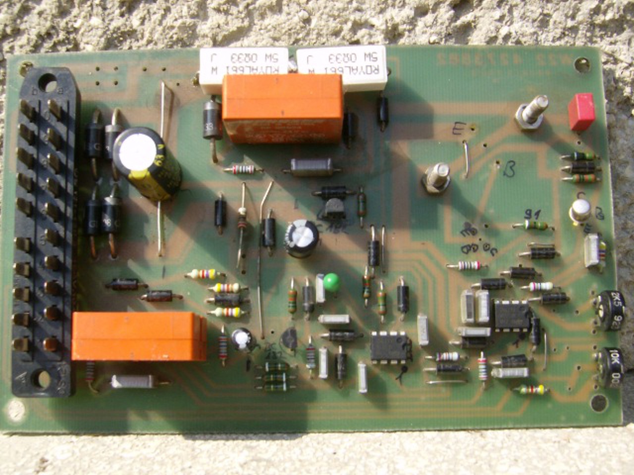

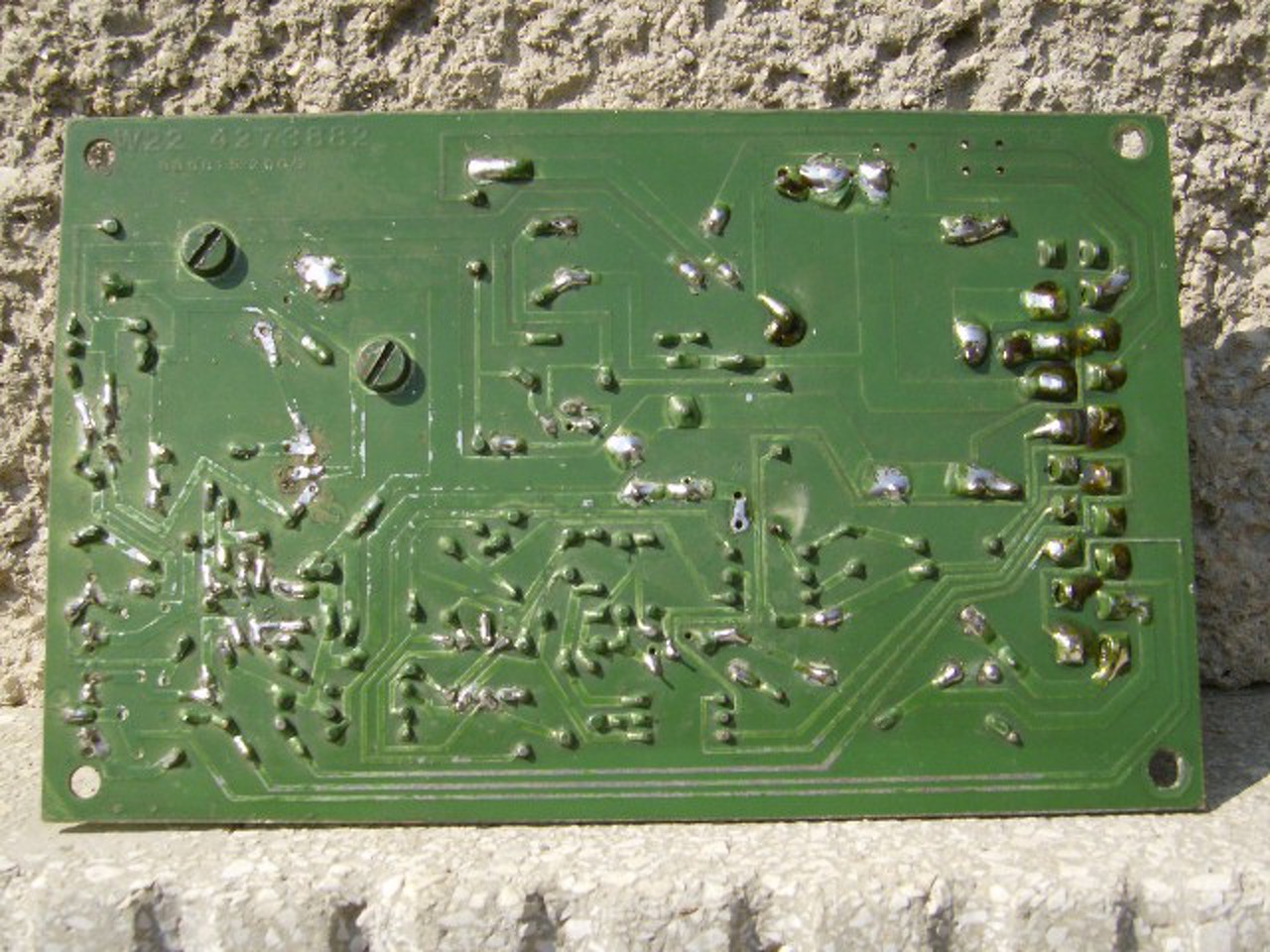

(#) Laci66 válasza JZoli hozzászólására (») Szept 10, 2017 /
Szia Zoli!
Most volt időm foglalkozni a vezérlővel. Úgy néz ki hogy megint a BC301 szállt el (B-C között
oda-vissza kb. 900 ohmot mérek). Lehet hogy eredetileg nem is BC301 volt benne, mivel azt
már régebben cserélte valaki. Találtam itt egy hasonló nyákot, abban BD241 hajtja meg a 2N 3055-öt. Gondolom nem véletlenül használtak abban 3A-es tranzisztort. Mi lenne, ha kicserélném a 0,5A-es BC-t BD-re? Holnap veszek egy BD-t és kipróbálom.
1, 2 kép a beteg, a 3. kép hasonló, de mégis más és a rajz ami szintén csak hasonló mint a nyákok.
(#) JZoli válasza Laci66 hozzászólására (») Szept 11, 2017 /
Ha viszonylag nagy áramot vesz fel a tolómotor és kicsi a teljesítménytranzisztor erősítése, akkor előfordulhat, hogy a BC301 határon működik. De ez elég ritka. Nem lehet ott valami más aj is? Én megmérném a feszültségeket ás a tolómotor áramát is, abból sok minden kiderülhet.

(#) ferci válasza Laci66 hozzászólására (») Szept 19, 2017 /
Ha még nem oldódott volna meg..
Az a rajz szerint ha tényleg 4k7+499 nyitja a meghajtó tranyót, akkor nem tud kinyitni rendesen a BC sem és túlmelegszik.
A 4k7-et söntöld, mert az a bázisosztó nagyon alulméretezett.
Tegyél a BC-re egy hűtőcsillagot.
Persze egy BD139 még jobb lenne ezek után, kicsi U alakú lemezzel..
