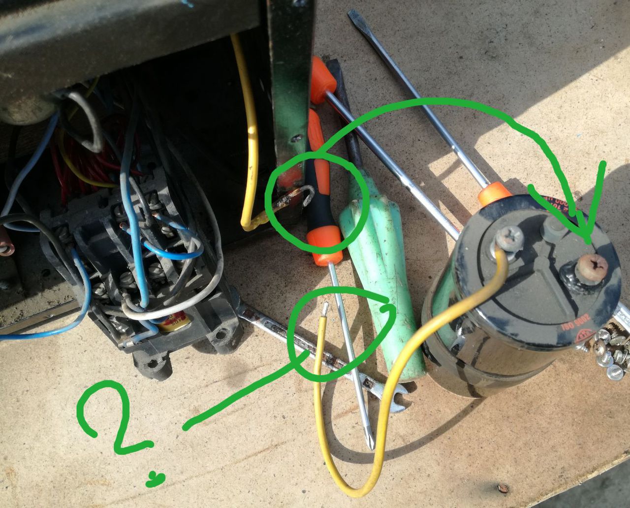

Vásároltam egy használt CO gépet az autóm kihegesztésére. Egy darabig dolgozott is elég jól, aztán egyre többet köpködött, nem akart áthúzni majd végül már csak felizzította a huzalt és kikapcsoltam a gépet. Az oldalát lekapva vettem észre, hogy a 33ezer mFarádos kondenzátor egyik pontján a vezeték szigetelése meg van olvadva és korrodált a vezeték vége a másik vezeték pedig csak lóg és ki van lazulva a csavarja. A lógó vezetéket csavar fogta be valahová de nem bírok rájönni hova kössem vissza ha ideér az új kondi. Nem javítottam még hegesztőgépet de annyit tudok az előéletéről, hogy gyári gép van csak átalakította kb. 15 éve egy szakember aki már nem él. Nagyobb trafót rakott bele és pár plusz 'kütyüt'. Szerintetek a kondi használható még? Hova kössem vissza a kondiról lógó másik szálat? http://p.coldline.hu/2017/07/29/2600285-20170729-bjScHb.jpg http://p.coldline.hu/2017/07/29/2600286-20170729-o7l93S.jpg http://p.coldline.hu/2017/07/29/2600287-20170729-usFawJ.jpg http://p.coldline.hu/2017/07/29/2600288-20170729-Y0ixq7.jpg A hozzászólás módosítva: Júl 29, 2017
Annak a kondinak ránézésre annyi, és abban a formában teljesen mindegy hogy hova kötöd.
Ha kívülről csak úgy bekötöd azzal a ránézésre 2,5-es kábellel, az a hegesztőáram szempontjából kb. olyan mintha ott sem lenne. A folyó áram útjába kell bekötni, azaz a munkakábelbe, még a fojtó elé, ahhoz való vezetékkel. Tehát munkakábel bemegy a kondiba, majd onnan megy tovább. De már az is ér valamit, ha a munkakábelt egy helyen lecsupaszítod, és oda kötöd a kondit, lehetőleg minél rövidebb (4-5cm) kábeldarabbal.

Lehet, hogy cserélve nem volt a trafó de át lett tekerve, ezt biztosra tudom mondani. A régi kondin rajta maradt az egyik vezeték s véletlenül hozzáért a másik ponthoz és szikrázott egy kicsit. (Kb. 3 napja szereltem ki.) Lehet, hogy nem döglött teljesen a kondi sem? Igazából nekem elég lett volna annyi is ha megtudom hova lehetett kötve a kondi másik pontja, mert előtte már kihegesztettem vele az egyik sárvédőperemet. Most tudnék venni 2db Epcos 22ezer µF-os kondit 4E/db áron, akkor még ne vegyem meg? Holnap készítek képet a trafóról.
A trafón a tekercselés eredeti. A kondi egyik vége a ...usFawJ.jpg képen a két diódát hűtő alumínium síndarab alján a zöld nyíllal jelölt kötéspontra megy, a másik vége a nagytrafó szekunder tekercseinek közös kivezetése és a fojtó kötéspontjára. A polaritásra ügyelj, mert az a képen nem látszik!

''a másik vége a nagytrafó szekunder tekercseinek közös kivezetése és a fojtó kötéspontja'' Csak még egy kép, hogy jó helyre gondolok-e?! http://imgur.com/a/WSwE3
Bekötöttem.
Elég ha hozzáér a huzal a hegesztendő felülethez, már szikrázik. Ez most az elkötés miatt van vagy mégis a kondi halt el? Most mintha hegeszteni sem bírna... Lassan felrobbanok, hogy nincs a környékemen senki aki segítene.
Valami nagyon nem frankó, mert hegesztés közben az ívfeszültségnek kb. 20V-nak kellene lennie maximum. Ha nincs benne mágneskapcsoló, akkor normális hogy szikrázik. Ha kondival hozta a 100A-t, akkor az is teljesen normális, hogy nélküle leesik a teljesítmény.
Van benne mágneskapcsoló. Valamit nagyon rondán elkötöttek.
Idézet: „ha hozzáér a huzal a hegesztendő felülethez, már szikrázik.” Jó a kondi. Ha nem lenne, nem szikrázna. Bekötési hiba miatt szikrázik. Kikapcsolt állapotban a mágneskapcsolónak rá kellene zárni egy ellenállást. A mágneskapcsoló szakító érintkezőin van néhány kék szál. kövesd le őket! A kondit pontosan oda kell kötni, ami a kép közepén látható, de mit keres ott két vastag madzag? Ott nem lehetne más, mint a kondi vége. A hozzászólás módosítva: Júl 31, 2017
Még egy dolog. Nem tudsz folyamatosan hegeszteni, ezért a műszered nem a hegesztőfeszültséget, hanem a szünetek feszültségét méri.
Az egyik szál rendben is van, ami a kép közepén van azt visszakötöttem. De a másik egyenes leónozott végű vezeték csak lógott, mikor a gépet szétszedtem. Kicsúszott valahonnan de nem bírtam rájönni, hogy honnan. Szerintem ha visszakötném megoldódna a problémám.
Oda van kötve (forrasztva) az egyenes ónos végű sárga kábel ahova mondtad és amit a legutolsó képen megjelöltem. Tehát https://i.imgur.com/oAb0qaW_d.jpg?maxwidth=640&shape=thumb&...y=high Ide kötöttem az egyik sárga vezetéket ami a kondiról jön. Arra a pontra ahol a csavar nem korrodált. A kondi korrodált csavarpontjára pedig visszakötöttem a másik sárga vezetéket ami szétszedéskor is rajta volt és hátra meg a diódákhoz. A hozzászólás módosítva: Júl 31, 2017
Akkor is sok ott az a két vastag madzag. Hova mennek?
