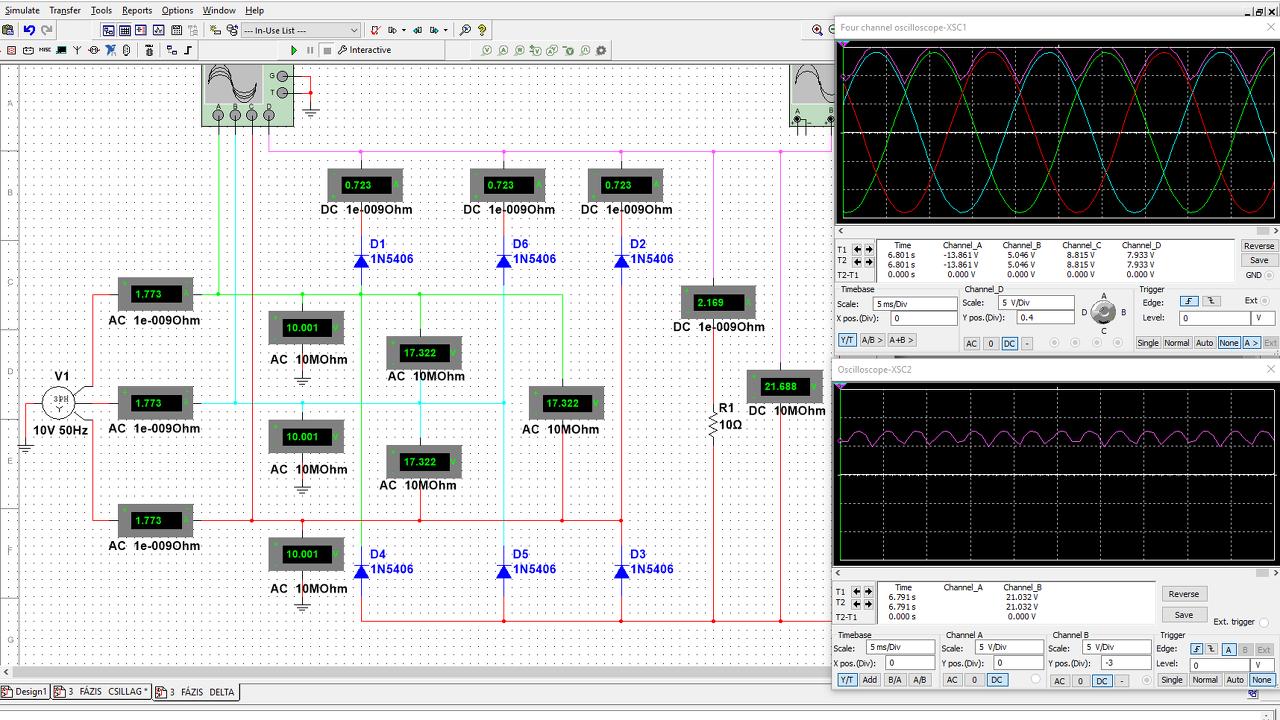

Kedves Barátaim!
(Én csak akkor háborgatlak benneteket, ha önös érdekeim úgy kívánják...)
Tekintsétek a mellékelt 3F2U6Ü egyenirányítórajzot. A szimuláció "mért" értékei, és jelalakjai nagyszerűen mutatják mutatják, mi is játszódik le egy 3 fázisú hegesztőtrafó tekercseiben és egyenirányítóiban. Még az Ueff = 2,34*Uf-2*UDSAT is nagyszerűen kijön. A 10 V fázisfeszültség az egyszerűbb számíthatóság okán lett beállítva.
Minden tökéletes lenne, ha a mért váltóáramú fázisáram effektív értéke nem 1,773 A lenne, hanem megegyezne a DC fázisáram effektív értékének kétszeresével, 2*0,723 = 1,446 A-el.
Mit gondoltok, megint fordítva ülök a lovon?
Köszönettel; tambi.

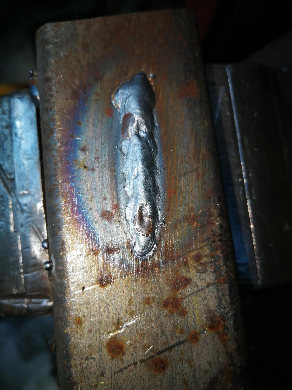

Na nézegettem méregettem... Találtam megint valamit a kamra mélyén. Egy ugyan olyan ellenállást mint amit kisütőnek betettem. Tapasztalatok miután párhuzamosan kötöttem a kettőt. Egyértelmű Gyorsabban kisül a kondi. Király nem szikrázik a vége.
De félretéve a viccet szinte alig van huzal visszaégés. Nem vicc. Majdnem megszűnt.
A másik hogy közepes áramnál közepes előtolásnál úgy szól mint a nagyok. Csak akkor van baj, ha feltolom az áramot maxra. Nem lehet hogy túl van tekerve a trafó???

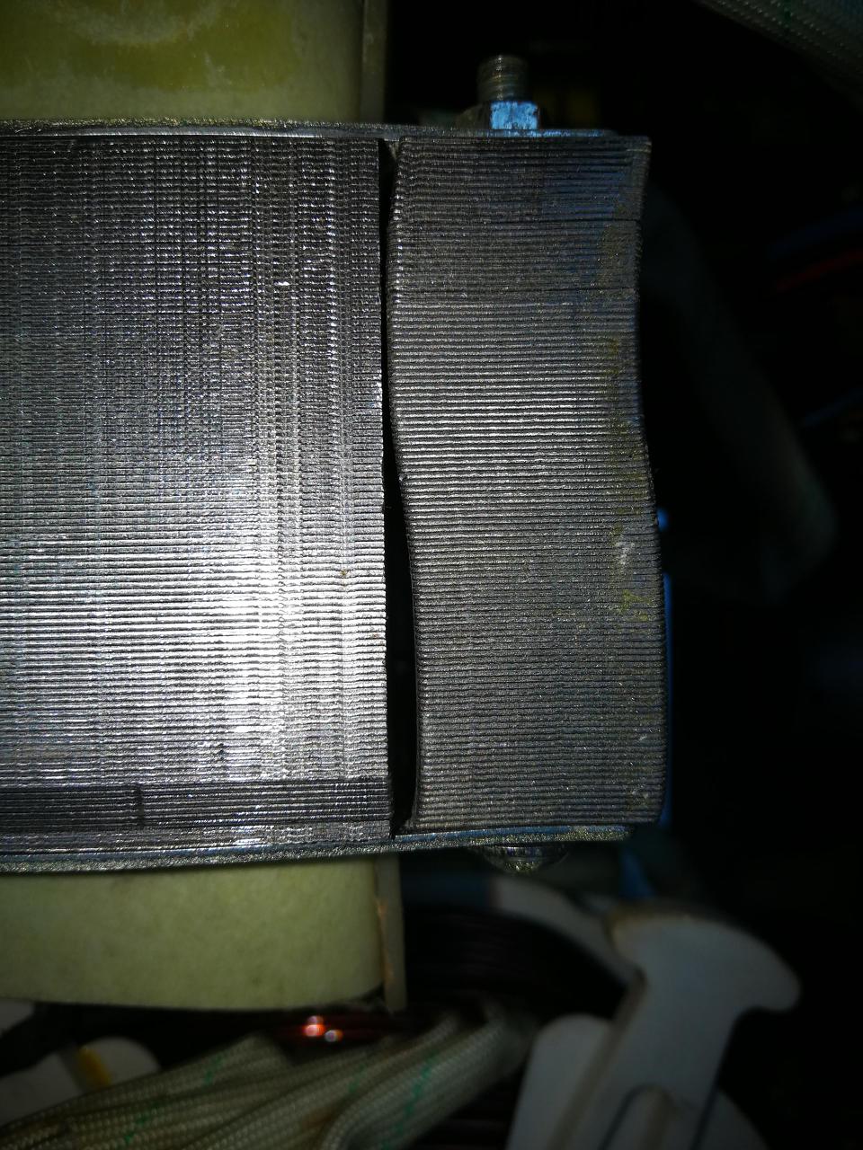

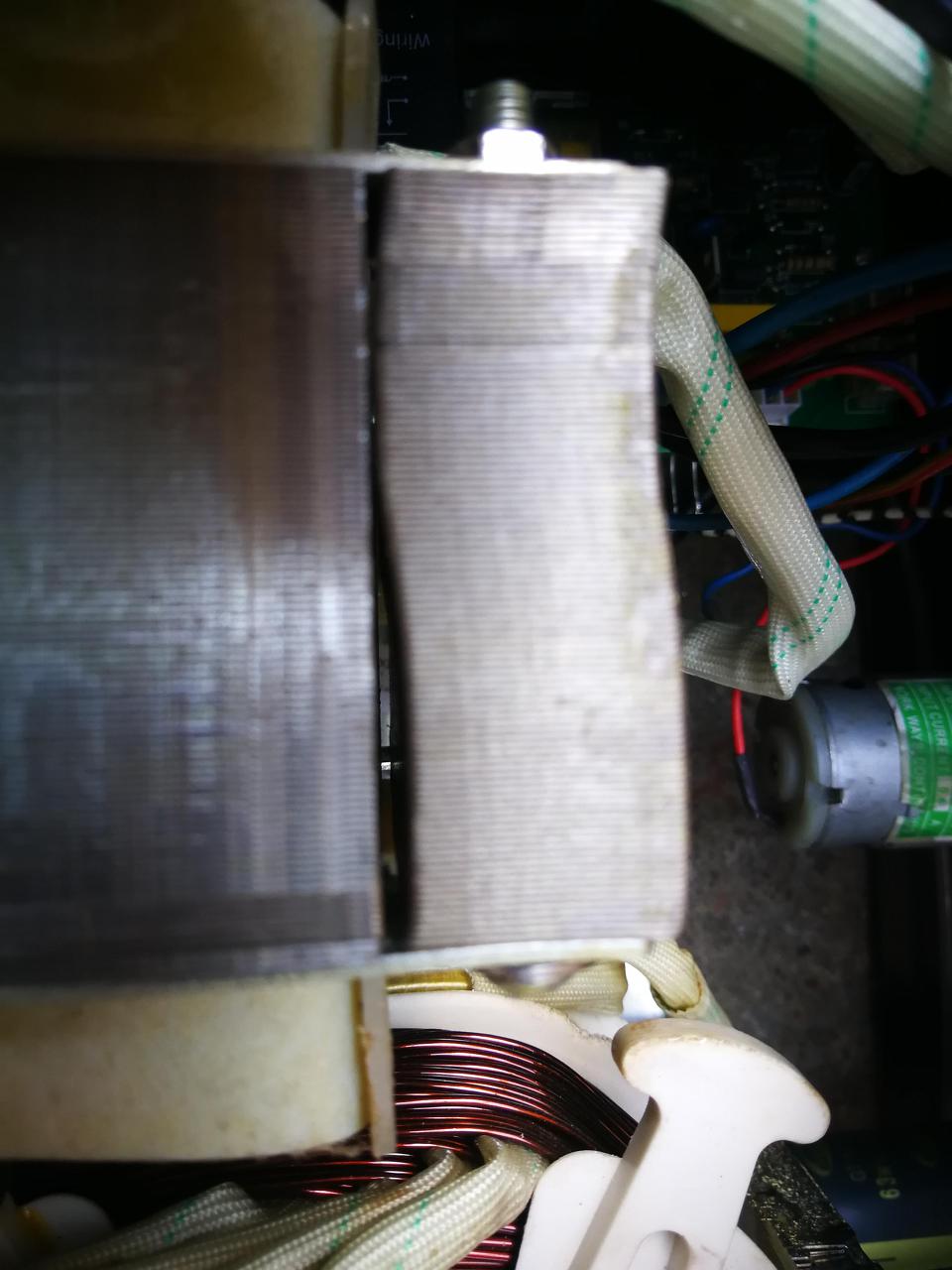

Ja még valami. Itt az Einhell "precíziós fojtótekercse" Hogyan lehet ekkora hulladékot gyártani??
És végül még két kép. Az anyag vastagsága 3 mm Ha nem figyelek átolvad és kilukad. Az áram itt négyesen vagy ötösön van, de inkább a négyes volt.

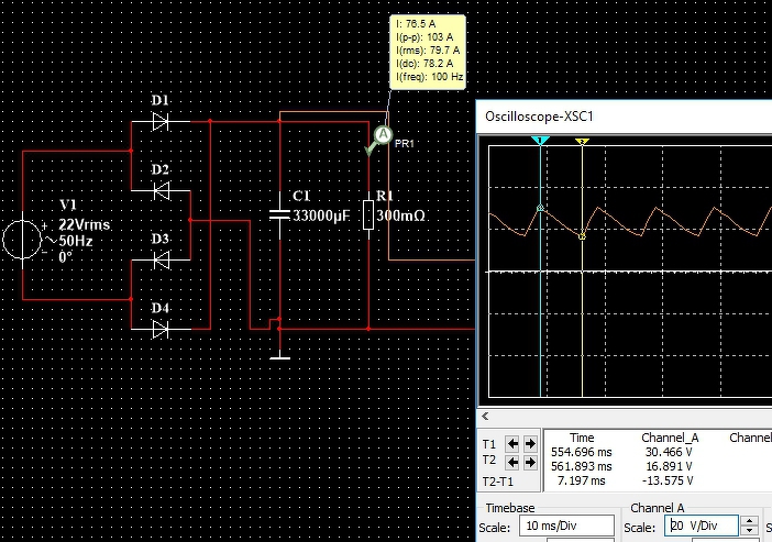

(#) Ge Lee válasza Ge Lee hozzászólására (») Jún 22, 2018 /
Szimulátorban egyszerűbb volt mint élőben. Szóval 80A körüli terhelésnél kb. 30V lesz a csúcsfesz ami 17V köré esik vissza a 33000µF-os kondin.
