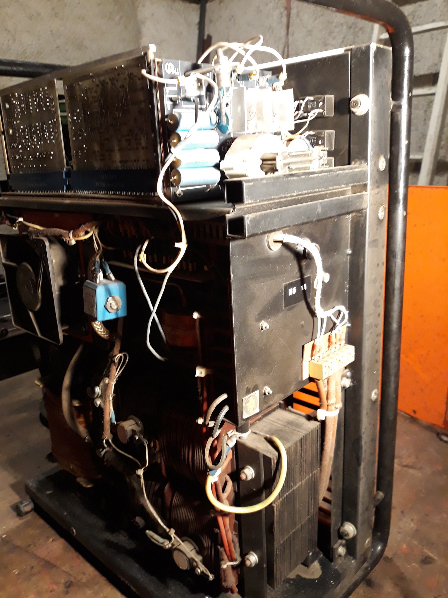

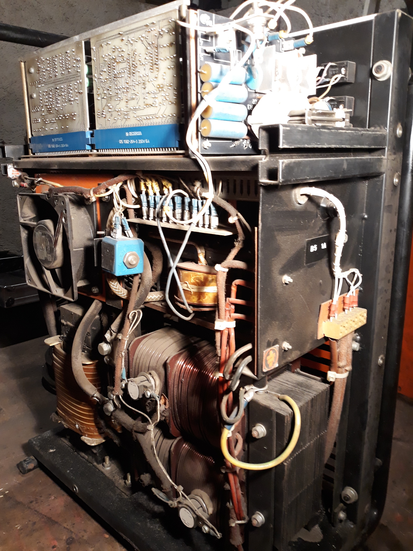

(#) greczn01 hozzászólása Szept 29, 2019 /
További képek a gépről
(#) mpisti válasza greczn01 hozzászólására (») Szept 29, 2019 /
Ehhez a géphez ma is szinte minden beszerezhető, még a "megfáradt" alkatrész is. Egyedül talán a "malomkerék" necces,de elfekvő készlet mindenhol van csak meg kell keresni. Nem rossz masina, -a néhai Röntgengyár terméke- a maga korában remek darab volt. Csak hibátlan védővezetővel rendelkező, jól földelt hálózatról használd, mert másképpen enni fogja az IC-ket. Sok ilyen gépben az 1 fázisú (220V) táplálás lehetősége eleve ki van kötve mert 40A körüli áram kell neki,ezért csak két fázisú üzemben lehet jól kihasználni. Komoly az EMC szennyezése.
(#) greczn01 válasza mpisti hozzászólására (») Szept 29, 2019 /
Köszi a választ !
Indítani nem egyszerü dolog
25 A néha úgy lemegy mint a sicc
Talán nemlesz vele gondom .
Holnap hozom az argont aztán zsinnyegtetekvele. Paramétereket eléggé óvatosan kell állítani mert becsapós a jelölés
... köszi az ismertetőt üdv

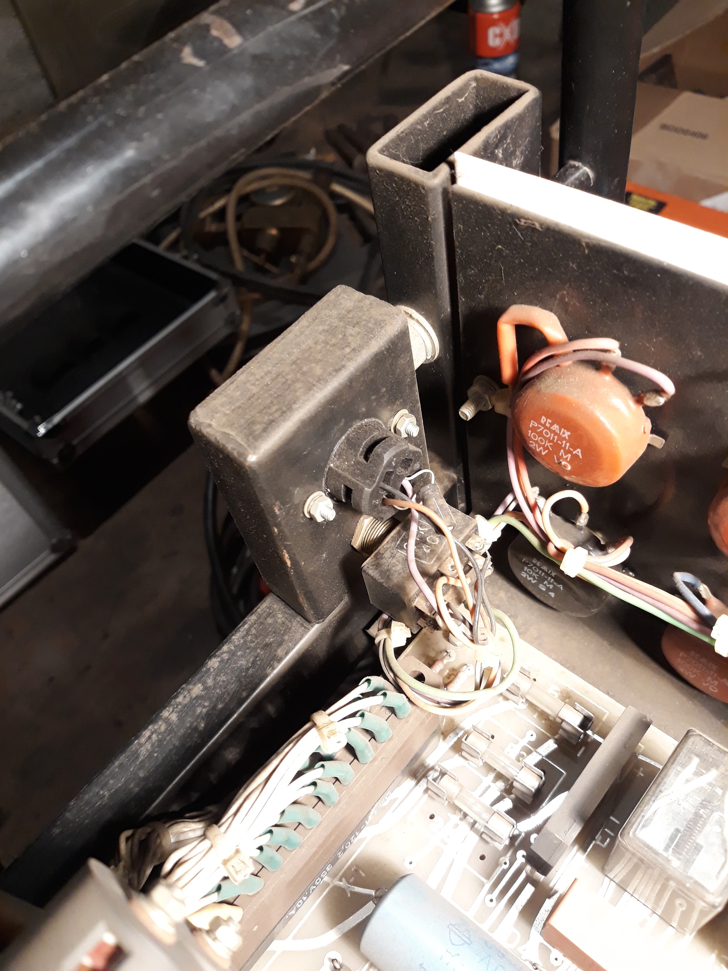

Amúgy az lehet hogy a "malomkerék" egy sorkimenő transzformátor ?

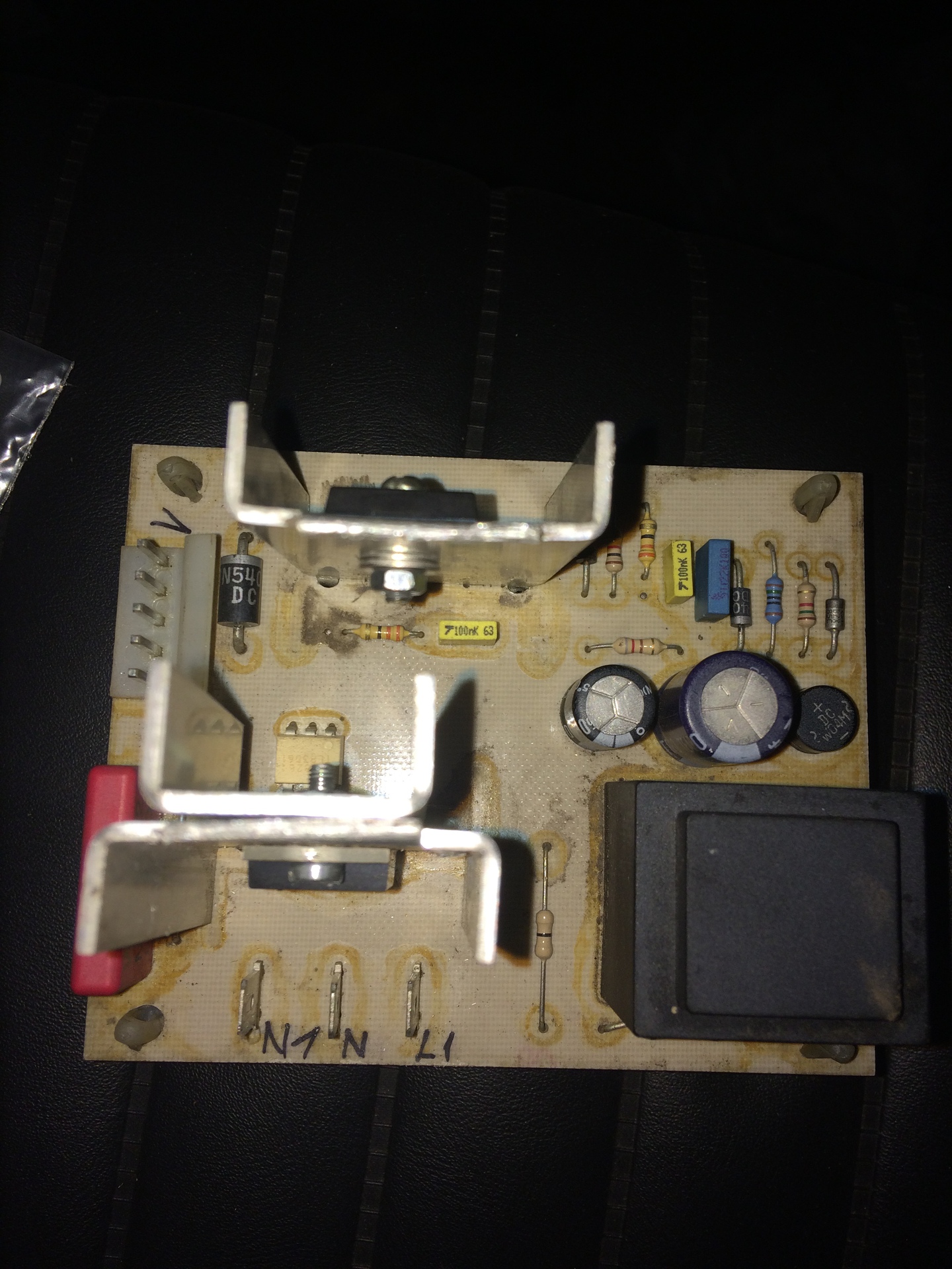

Jó napot mindenkinek. Érdeklődnék hogy hol tudok szerezni traconic 253 co géphez panelt? Még nagyon nem néztem szét neten. Egy ismerösőmnek a gépébe kell. Tönkre ment a panel. Mondtam neki szedje ki és meg javítom. De mikora el került hozzám érte egy baleset. Le ejtete a betonra. Elégé ketté nyílt. Szóval javíthatatlan. De a gépet meg nem akarja ki dobni. Így probálnék egy panelt keriteni neki. A segitséget előre is köszönöm.
(#) keko válasza sepu666 hozzászólására (») Okt 1, 2019 /
Szia lenne egy fotó a panelról ?
(#) sepu666 válasza keko hozzászólására (») Okt 1, 2019 /
Jó napot. Sajnos nekem nincs. De lehet még mikor egyben volt ismerősnek van. Meg kérdezem és akkor fel rakom.
(#) sepu666 válasza sepu666 hozzászólására (») Okt 1, 2019 /
Ilyen volt a panel a baleset előtt.
(#) keko válasza sepu666 hozzászólására (») Okt 2, 2019 /
Nekem van egy felújított írj privátba.

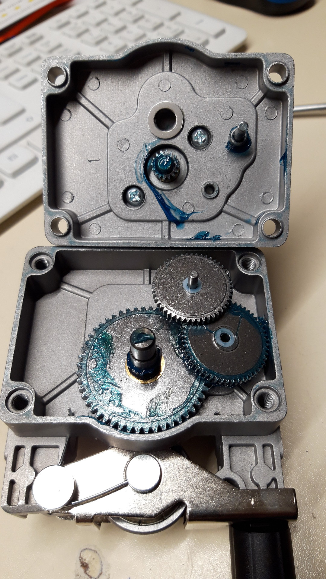

(#) frob válasza frob hozzászólására (») Okt 10, 2019 /
Sziasztok, csináltam képet a belsejéről, elég nagy az áttétel, viszont kicsit keveslem a zsírt amit megmutattak a fogaskerekeknek, de ezen lehet javítani
(#) tdi75 válasza frob hozzászólására (») Okt 10, 2019 /
De legalább fémből vannak, nem műanyagból.
(#) frob válasza tdi75 hozzászólására (») Okt 10, 2019 /
Igen fém, ránézésre masszív cucc, mondjuk reszelőt még nem próbáltam neki a fogaskerekeknek, de még az is eljöhet

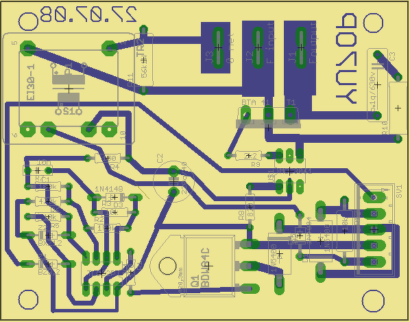

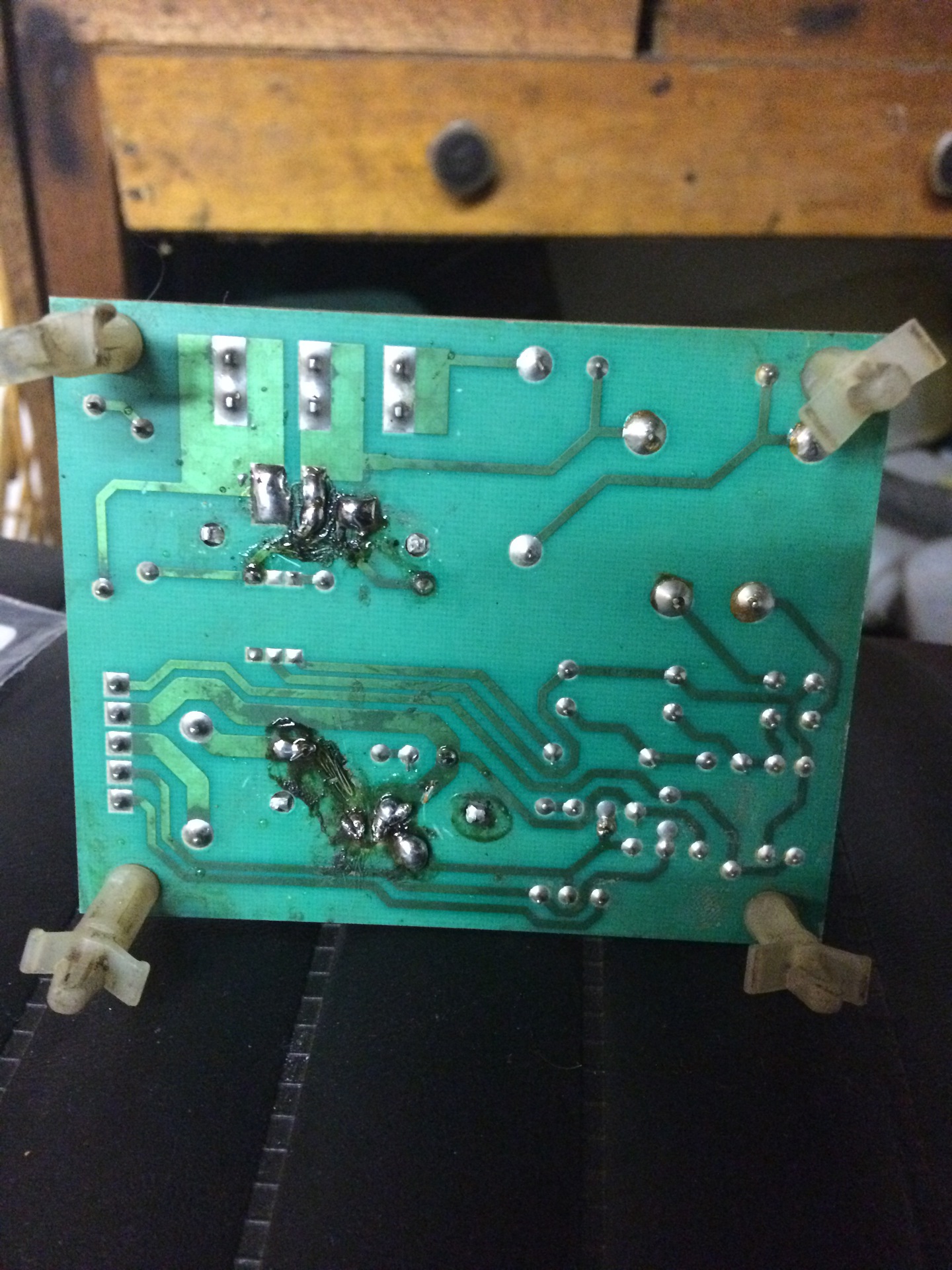

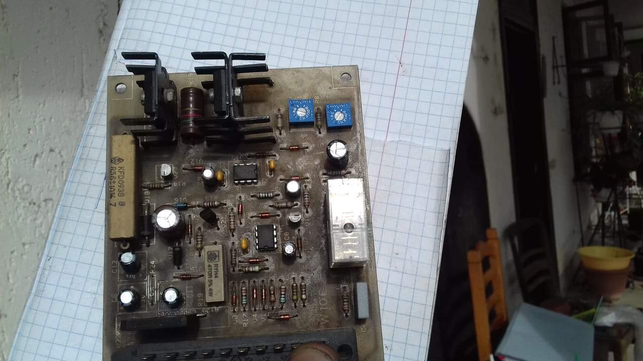

(#) Ignasow hozzászólása Okt 19, 2019 /
Sziasztok. Friss regisztrálóként szeretném az alábbi problémámat megosztani veletek, hátha tudtok segíteni:
Nemrég vásároltam egy Varstroj Varmig 1400-as kis Co gépet, hibásan. Rengeteget olvasgattam itt a fórumon és a Ti régi beszélgetéseitek alapján neki láttam megjavítgatni.Szépen kitisztítottam, áthúzgáltam a csavarokat, fő betáp kábelt kicseréltem, el is indult a gép. Szépen ívet fog, adagolja a szálat és problémám pont ehhez kapcsolódik = egyszerűen nem lehet állítani a száladagoló motor sebességét......... (Meg kell jegyeznem, abszolút nem vagyok egy elektro szaki, de kisebb mechanikai javitások után eljutottam az elektronikájához.) Anno a beszélgetésitekből kiderült, hogy érdemes a tranzisztort kicserélni, megtettem BDV64B ment bele, majd a FET-et is kicseréltem MAC224 helyett kapott BTA41-800RG-t, illetve egy új potmétert, habár a régire rámérve annak sincs baja.
Ha van esetleg ötlet, szívesen fogadnám a jó tanácsokat.
Köszönettel, üdv.
(#) Ignasow válasza Ignasow hozzászólására (») Okt 21, 2019 /
Itt egy kép a panelról.
(#) erbe válasza Ignasow hozzászólására (») Okt 21, 2019 /
Az alján is van valami? Mert ha csak ennyi, az nagyon szegényes.
(#) Ignasow válasza erbe hozzászólására (») Okt 21, 2019 /
itt az aljáról egy kép

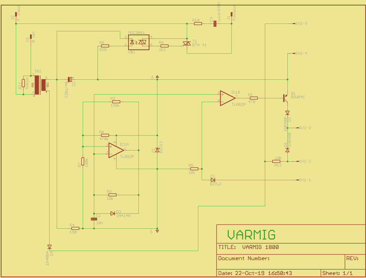

(#) BarnaPili válasza Ignasow hozzászólására (») Okt 22, 2019 / 1
Az elektrotanyán fenn van a rajza a panelnek. De leszedtem, és felrakom ide.
(#) Hetope válasza BarnaPili hozzászólására (») Okt 22, 2019 / 1
Szerintem ez az igazi
(#) erbe válasza Hetope hozzászólására (») Okt 22, 2019 /
A triakhoz optocsatolót látok a panelen, de IC-t (műveleti erősÍtőt) nem. Ez egy sokkal egyszerűbb változat.
(#) Ignasow válasza Hetope hozzászólására (») Okt 22, 2019 /
Köszönöm a képeket, eddig bárhova kötöm nem reagál a potira, csak maximumon megy a huzaladagoló motor pedig új a bdv64 tranzisztor is, poti is. Multiméter szakadás vizsgálóra állítva kimértem, van kontakt a pontokon. (nem a legszebb a forrasztás de működik)
(#) erbe válasza Ignasow hozzászólására (») Okt 22, 2019 / 1
Szakadt lehet a BDV... bázis-emitter ellenállása. Legjobb, ha végigméregeted mindet. Nem sok van rajta. Színkódokat ismered?

(#) Ignasow válasza erbe hozzászólására (») Okt 22, 2019 /
Nem ismerem, hol található ez az ellenállás?
