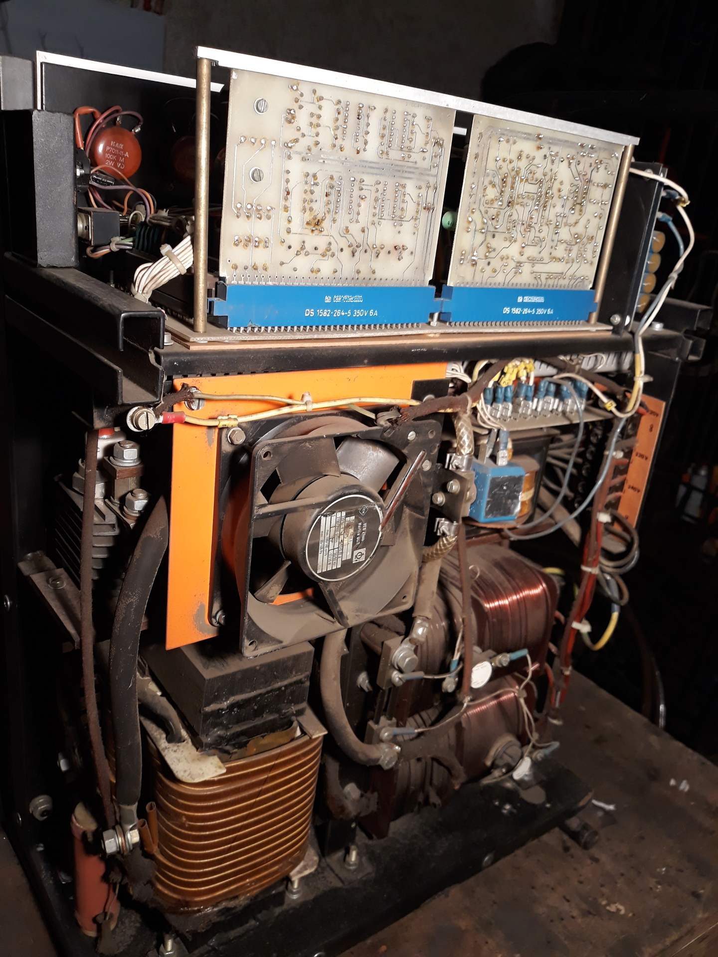

Ehhez a géphez ma is szinte minden beszerezhető, még a "megfáradt" alkatrész is. Egyedül talán a "malomkerék" necces,de elfekvő készlet mindenhol van csak meg kell keresni. Nem rossz masina, -a néhai Röntgengyár terméke- a maga korában remek darab volt. Csak hibátlan védővezetővel rendelkező, jól földelt hálózatról használd, mert másképpen enni fogja az IC-ket. Sok ilyen gépben az 1 fázisú (220V) táplálás lehetősége eleve ki van kötve mert 40A körüli áram kell neki,ezért csak két fázisú üzemben lehet jól kihasználni. Komoly az EMC szennyezése.
Köszi a választ !
Indítani nem egyszerü dolog 25 A néha úgy lemegy mint a sicc Talán nemlesz vele gondom . Holnap hozom az argont aztán zsinnyegtetekvele. Paramétereket eléggé óvatosan kell állítani mert becsapós a jelölés ... köszi az ismertetőt üdv
Amúgy az lehet hogy a "malomkerék" egy sorkimenő transzformátor ?
http://www.hifibazar.hu/sites/default/files/bolt%202017%2001%2026%20006.jpg
Helybenvan hihetetlen köszi mégegyszer !
