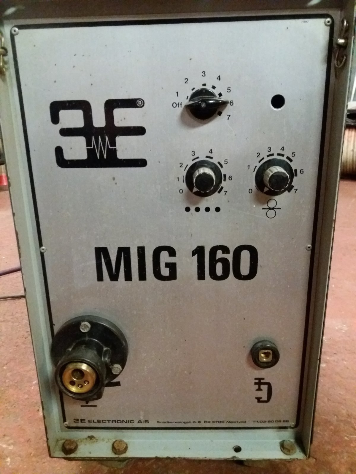

(#) DLacika válasza Dzsudimanó hozzászólására (») Ápr 26, 2020 /
Köszönöm a segítséget, kapizsgálom amit leírtatok!
Holnap megnézem, talán így menni fog. Majd írok mire jutottam. Szép estét!
(#) Bubu54 válasza hulala hozzászólására (») Ápr 27, 2020 /
Köszönöm szépen.
(#) DLacika válasza Bubu54 hozzászólására (») Ápr 27, 2020 /
Mellékeltem képet a gép belsejéről.
Itt egy relé van, a tolómotor reléje. Mágneskapcsolót nem látok.
Tudsz esetleg segíteni, hogy esetleg milyen relét/mágneskapcsolót vegyek a fentebb linkelt mágnesszelephez? Meg tudom én ezt oldani a nyák megbontása nélkül? Még mindig nem tudom hogy fogom ezt vezérelni a pisztollyal, ami bejön 2 vezeték a pisztolytól abból egy megy az egyenirányítóra(?) A másik pedig a nyáklapra.
Lehet lassan keresek valakit aki látott is már ilyet mert ez nekem nem fog menni úgy látom, és jobban jártok ti is

(#) Dzsudimanó válasza DLacika hozzászólására (») Ápr 27, 2020 /
A konkrét kapcsolást ami a gépedben van nem ismerem,de általában a pisztoly gombja testet kapcsol a vezérlő panel egy adott pontjára.Azt kell kinyomozd,hogy az egyenirányító negatív pólusára megy-e a pisztoly gomb egyik kivezetése!Ha igen akkor be kell iktatni egy DC relét aminek a behúzó tekercse egyik végére ráadod +-t a minuszt meg a pisztoly gomb adja ennek a relé behúzó tekercsének is mint a tolómotor vezérlésnek.Azután ezzel a relével kell kapcsoltatni a mágnes szelepet a már említett a relé behúzó tekercsével párhuzamosan kötött elkó a gáz után folyást biztosítja.Így érted?Ha esetleg van műszerész vagy villanyszerelő ismerősöd az segíthet a gyakorlati megvalósításban!Nehogy elkötés legyen a vége, na meg füst!

(#) Phile80 válasza DLacika hozzászólására (») Ápr 28, 2020 /
Az ilyen szintű gépekben nem szokás 40A-es relével kapcsolni a tolómotort, megoldják egy filléres tranzisztorral. Biztos vagy benne, hogy nem a főtrafót kapcsolja? Ha mégis a főtrafót kapcsolja, akkor nagyon egyszerű, párhuzamosan ráteszel egy 230V-os gázszelepet.

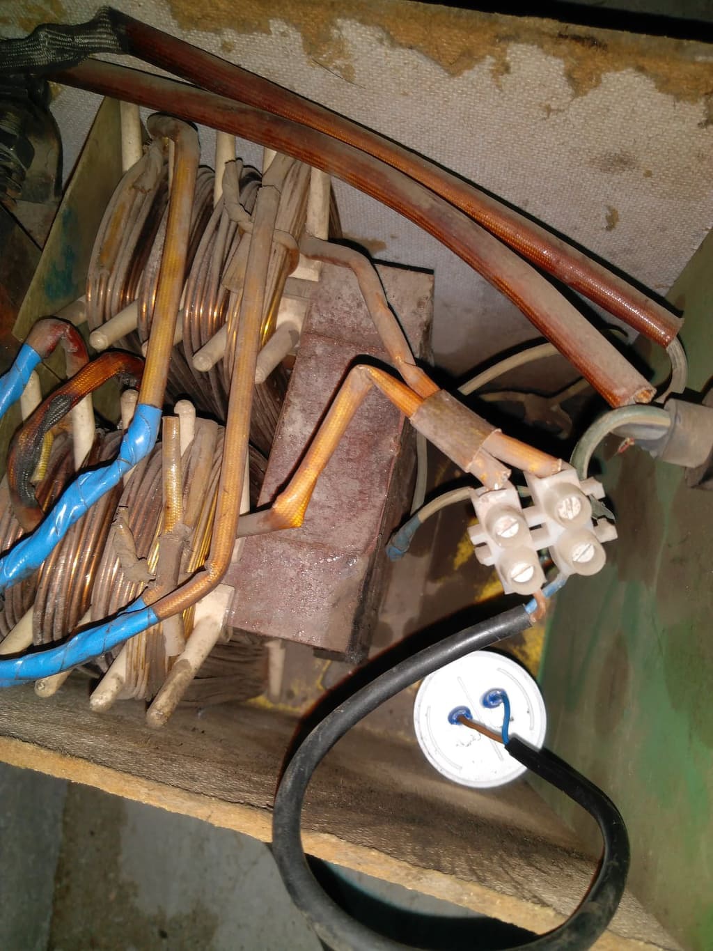

(#) femiki hozzászólása Máj 10, 2020 /
Sziasztok. Ismét tanácsot szeretnék kérni. Már irtam, hogy egy Hetra 220V trafós hegesztőmben elszállt a kondi. Mivel az eredeti kondit már nem lehet beszerezni, (ITT SEL MP MP33/50/320 C) ezért tanácsra tettem bele egy ugyan akkora 50 mikrós 450V állandó üzemű kondit. Próbáltam hegeszteni, de csak "szikrázik" de nem fog ivet. Mi lehet a hiba? Nem jó hozzá a kondi, vagy más baja is lett a trafónak amikor felrobbant benne a kondi? Köszönöm.
(#) mpisti válasza femiki hozzászólására (») Máj 10, 2020 /
Az a bizonyos kondi (ha valóban 50 µF és a betáppal párhuzamos kapcsolatban van eredetileg)csak fázisjavítás céljából volt benne, illetve talán segített némileg abban is hogy bekapcsoláskor ne ugorjon le a kismegszakító. Ha csak szikrázik a trafó akkor vagy sorba kötötted a kondit az áramkörbe vagy más baja van a trafódnak.
(#) Phile80 válasza femiki hozzászólására (») Máj 10, 2020 /
Ahogy mpisti mondja, fázisjavítás céljából volt benne, mert az akkori szabványok megkövetelték. Ha kiveszed belőle, akkor is változatlanul hegeszteni kell a gépnek.
(#) femiki válasza mpisti hozzászólására (») Máj 10, 2020 /
Valóban 50 µF kondi volt benne, mert az van ráírva, és azért vettem ugyan olyant. Rosszul pedig nem tudtam az újat bekötni, mert a régiről adva volt a 2-vezeték, és az újon is 2-csatlakozó van. Tehát akkor valami más baja is lett a trafónak, és lehet attól szállt el a kondi is. Amiben nem vagyok biztos, hogy ebbe állandó üzemű, vagy inditó kondi kell-e? Ami még érdekes nekem, hogy a kondi közvetlen bele van kötve a tekercsbe.
(#) erbe válasza femiki hozzászólására (») Máj 10, 2020 /
Úgy néz ki, tényleg rossz helyen van a kondi. A kép szerint a két primer közé kötötték be valamikor.
Kösd ki és mérd ki a tekercseket!
Esetedben nem indító vagy üzemi (mint a motoroknál) hanem fázisjavító a kondenzátor megnevezése. Erre pedig csak az üzemi változat használható. Az készül állandó üzemre.

(#) sector99 válasza femiki hozzászólására (») Máj 11, 2020 /
Szia !
Itt találsz némi dokumentációt a Hetra gépekről. Nem tudom, hogy többfokozatú géped van-e, a lényeg hogy - amit a fórumtársak írtak - primer tekerccsel párhuzamosan kell a kondit bekötni, célszerűen a fokozatkapcsoló előtt.
