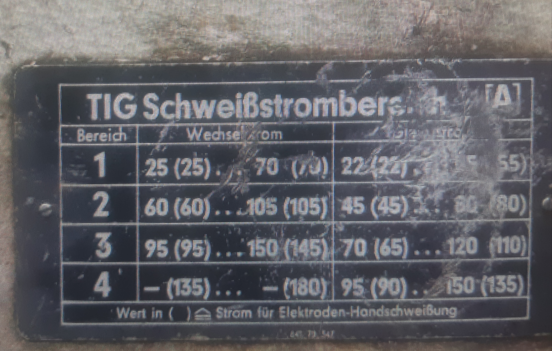

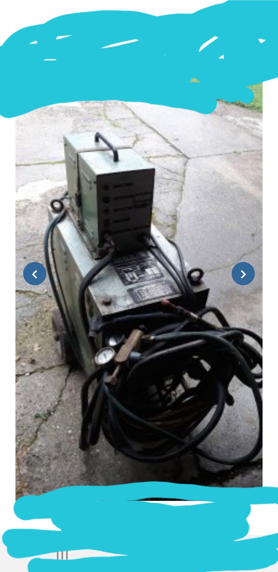

Sziasztok!Ehhez a géphez mit szóltok?

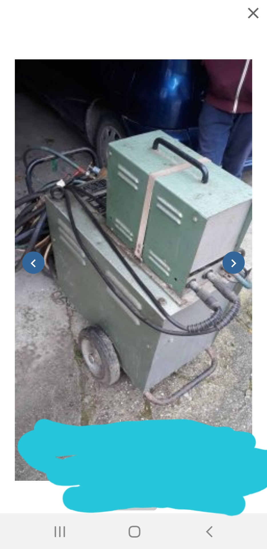

Ezek még lemaradtak.

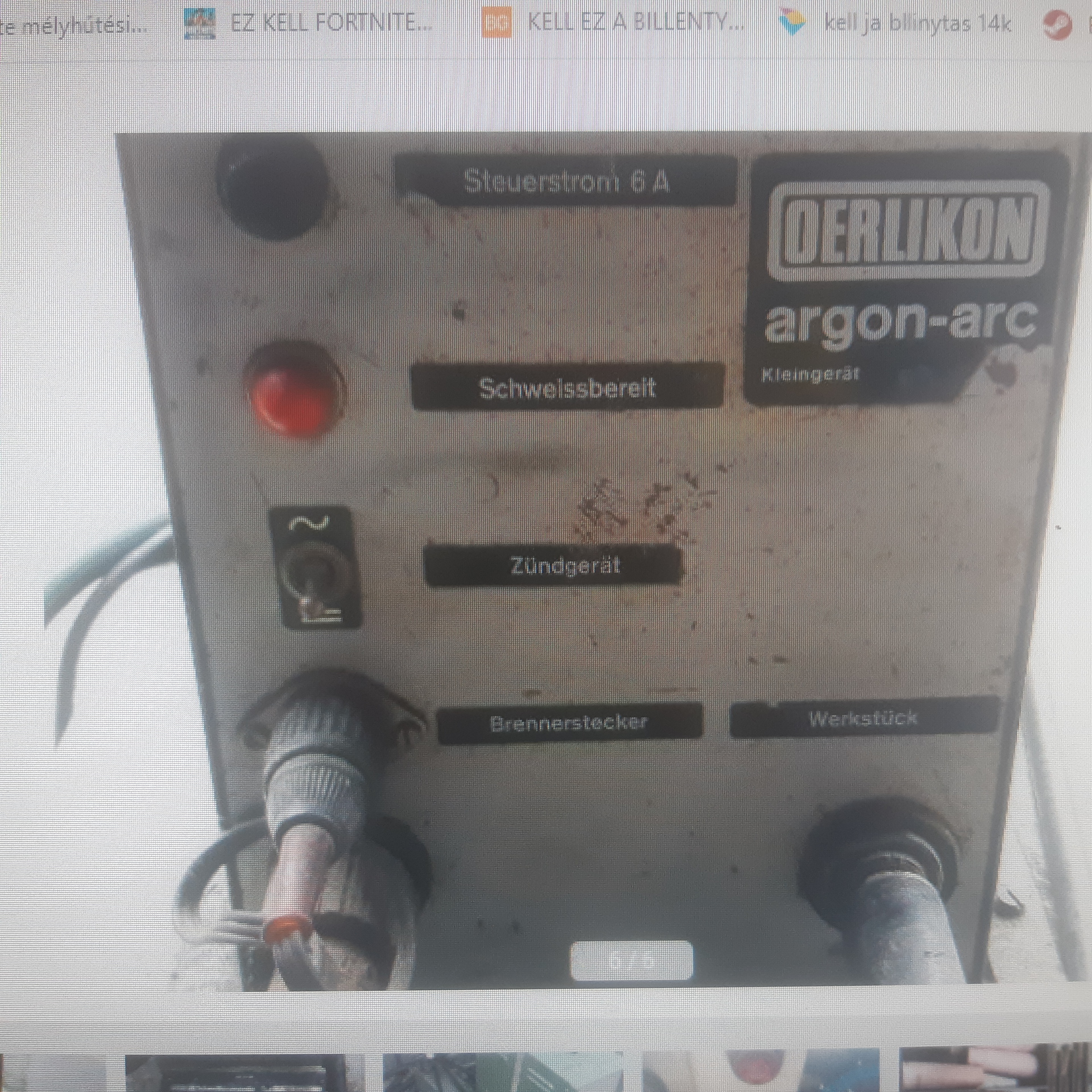

Ez a márka(Oerlikon) ma Air Liquid néven gyárt hegesztőberendezéseket és hegesztéstechnikai célgépeket. Valaha gyártott ilyen kis masinákat is, manapság inkább 1000A körüli fedőporosokban van a topon. Jó gépeik voltak, nagyjából az NDK-ból hozzánk szállított Co gépekkel egyidőben('70-es évek)kerültek az országba. A hegesztők szerettek vele dolgozni, mert jó minőségűek voltak, könnyű volt az optimális munkapontot belőni. Szerintem a fotón szereplő példány is abból az időből származik, de ezt valószínűleg lomisok hozták Ausztriából. Ez nem pejoratív jelző akart lenni, de pontosan tudom hogy milyen sok ilyen régebbi darab kerül be az országba és megy valamelyik aukciós portálra. Ha a súlya nem zavar, akkor még 100 évig is használhatod.

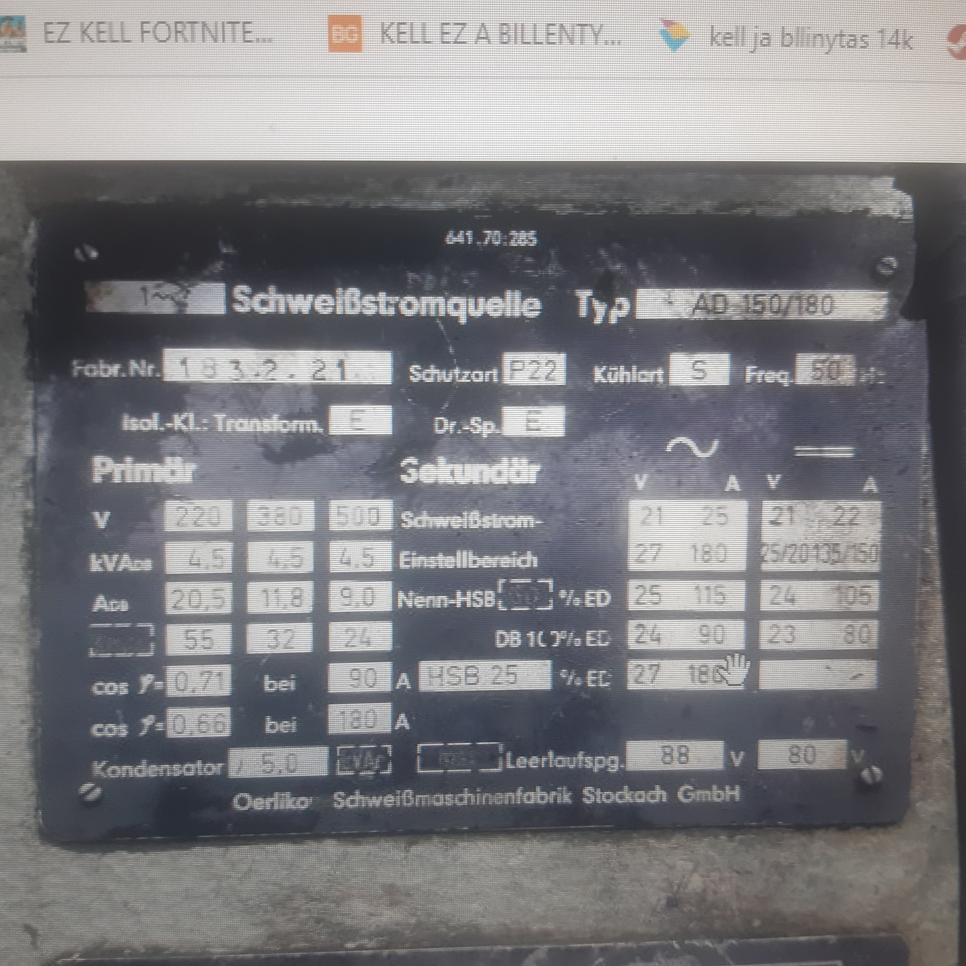

Elvileg 10 éve nem volt használva...tulaj akkor halt meg...Ha bedugják zúg,de nem értenek hozzá.Valami elromolhat benne?1,vagy 3 fázisú?hány ampert vehet ez fel hegesztés közben?
Hálózati kábel csak van rajta? Abból lehet látni hogy 220 vagy 380 V-os. Ha kétcsapos dugvilla akkor egyfázisú, ha ipari többpólusú van rajta akkor nagy eséllyel 2 vagy 3 fázisú. Az ominózus pédány főtrafóját lefotózod, abbol az derül ki hogy 1,2 vagy 3 fázisú. Ha 3 fázisú akkor 3 oszlopos a trafó, bár az adattáblán 3 féle feszültségérték szerepel:220V;380V;és 500V. Ebből elvileg a 3 fázisú változat lenne logikus, de a típusjelzés -AD 150/180-,inkább arra enged következtetni hogy 1 fázison 150A, 2 fázison 180A a maximális terhelőáram. Korábban több gyártó is készítette a gépeit mindkét feszültségértékre, de jellemzően csak a magasabb, azaz a 380V-os kapcsok működtek, mivel a 220V-os kivitel túl sok áramot kívánt. Pl. a Fronius Frowig 160DC előlapján szerepelt a 220V, de csak a 380V-os állásba lehetett a főkapcsolóját kapcsolni már gyárilag.
A dugvilla 3 fázisú,de az egyik képen ezt a jelet láttam."1~".3×10 Amperem van az egyik telepen,otthon pedig 3x16A,mindkettő c típusú,lomha.Ezek vajon elbírják?
