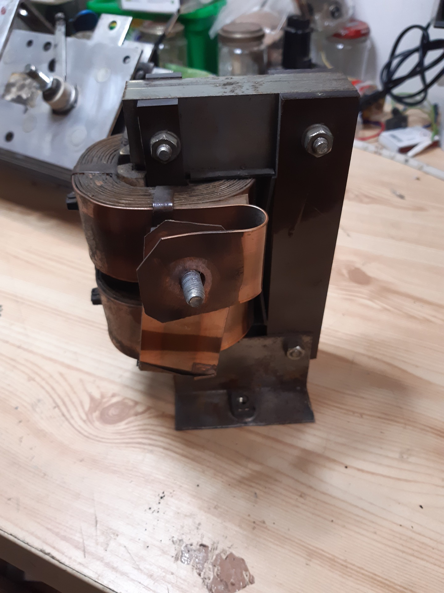

Rengeteget olvastam a fórumot,ezúton szeretném mindenkinek megköszönni,hogy közzétette az építési tapasztalatait.Így sikerült a kínai csodából használható gépet összehozni.Az igazsághoz tartozik,hogy egy ismerős gépésztől aprópénzért jutottam 4 orosz diódához,valamint egy ismeretlen magyar gyári gép főtrafójához fokozatkapcsolóval együtt.(10 éve sufniban lapító,kacatként kezelt CO építési projekt maradvány)
Kérdésem annyi lenne,hogy a fotókon szereplő fojtóról van-e valakinek infója? MÉH telepi szökevény,háromfázisú gépben volt.
Üdv: Bittó Nándor
(#) mpisti válasza bnandor hozzászólására (») Aug 14, 2020 /
Ez nem fojtó, hanem hajdani AWI gép HF trafója. Fojtónak kell 25-30cm2 ha egyenes(I-mag) Ha E-I akkor is ajánlott a 18-20cm2 egy 150-200A-es gépnél, kb. 3 mm légréssel.
(#) bnandor hozzászólása Aug 14, 2020 /
Köszi a gyors választ.Az a fura benne,hogy kettő lapos profil réztekercs van rajta,és ez a kettő párhzamosan kötve 8-as csavarral,ráadásul szembefordított menetirányokkal.
Szerintem inkább az történhetett hogy a két kivezetést összefogatták hogy ne lazuljanak fel a tekercs külső menetei, mivel ez a vas szerintem nem több mint 9-10 cm2. Fojtónak lényegesen nagyobb kell. Ellenpárhuzamos tekercselésnek ilyen vason semmi értelme villamos szempontból.

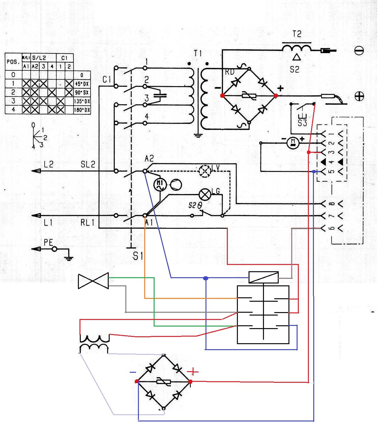

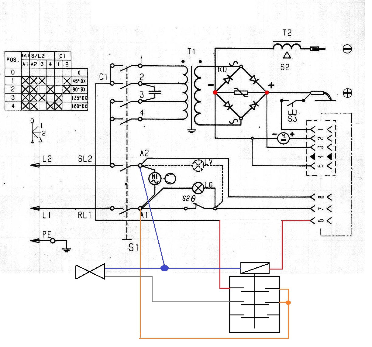

Köszönöm szépen a segítséged! A későbbi kondenzátor beépítés, illetve többetek tanácsát követve szeretnék mágneskapcsolót beépíteni a trafó, illetve a későbbiekben bekerülő elemek számára. Készítettem egy móricka rajzot, ha megtennéd, hogy ránézel helyesen gondolkodtam-e mielőtt füstjeleket gyártok, nagyon szépen megköszönném! A hegesztő egy Einhell Sga 170-es. Illetve még azt szeretném kérdezni, hogy a huzal előtolás meghajtására egy 24V 100VA toroid transzformátor alkalmas lenne-a múltkor kérdezett tápegység helyett? Segítséged előre is köszönöm! Szép napot mindenkinek!
(#) mpisti válasza Dromi33 hozzászólására (») Aug 24, 2020 /
A 100VA-es trafó több mint jó, elég lenne a 35-50VA-es is. A rajz elvileg jó, de rárajzolhattad volna a beépítendő trafót, mert aazl is lehet hibázni.
(#) Dromi33 válasza mpisti hozzászólására (») Aug 29, 2020 /
Köszönöm! A mágneskapcsolót bekötöttem, tökéletesen működik. Felrajzoltam az előtoló transzformátort is a rajzra, köszönöm ha ránézel, hogy jó lesz-e így! Illetve annyit szeretnék még kérdezni, hogy kondenzátorból 2 db 22000 µF 50V-os megfelelő lenne-e?
(#) mpisti válasza Dromi33 hozzászólására (») Aug 29, 2020 /
Szerintem Ok. Először csak egy kondival próbáld, és ha az nem ad kielégítő eredményt, akkor tegyél kettőt.
