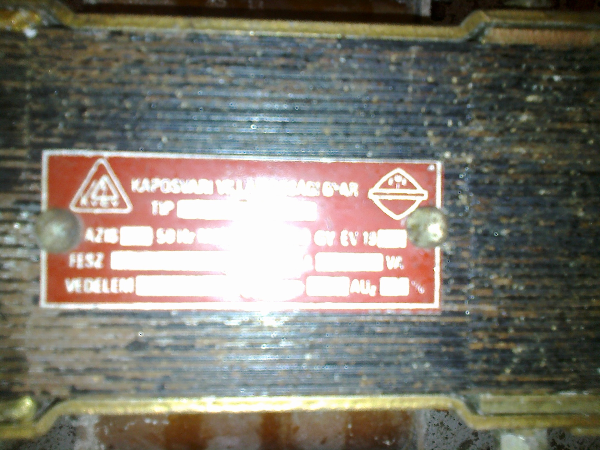

Helló! Segitene aki megteheti!?? Van egy Kaposvári trafó amit szétbontanék a vasmag miatt ehhez kérnék segitséget,hogy egy hétfokozatu primér tekercshet mennyi menetszám és huzalvastagság ,a szekunder ue. A vasmag és a csévetest méretét pontosan megadnám,ha lenne segitőm ,lebontom utána tudnám. 630 VA kb 170X170X60-70mm a mérete
(#) tufatofu válasza kari142 hozzászólására (») Nov 24, 2020 /
Ez szerintem pici hegesztőhöz, de majd megmondja aki jobban ért hozzá. 20v szor 60A az is 1200w és az még az "épphogy taknyolás" kategória. Egyébként nem írtál vasmag keresztmetszetet sem, a képről pedig semmi nem látszik. Anélkül senki semmit nem tud kiszámolni....
(#) granpa válasza tufatofu hozzászólására (») Nov 24, 2020 / 1
"170×170×60×70 mm" A 60×70 a vaskeresztmetszet. És már többen válaszoltunk neki.
Elég nagy hegesztőnek.
(#) tufatofu válasza granpa hozzászólására (») Nov 24, 2020 /
Bocsánat akkor. Azt hittem a "60-70"-et a pakettra írta, választ nem láttam, vagy minek kérdezte most is ha már volt válaszoltál neki? 630VA -t az szerintem sovány...
A hozzászólás módosítva: Nov 24, 2020
Nem sovány, mert a biztonsági trafókat mélyen aláméretezik. Normál üzemben, -áttekercselve-, >1 kW lazán kivehető ekkorából. Hegesztőként >2 kW-is (szakaszos üzem).

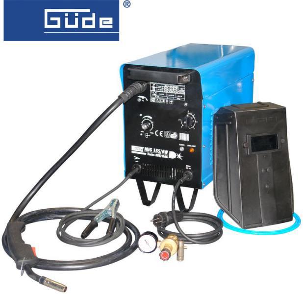

Sziasztok! Lenne egy kis problémám, kérlek segítsetek! Adott egy Güde MIG 155 hegesztő. A probléma az hogy az előtolót fordulatát nem lehet a potival szabályozni. Poti kimérve és az jó, fesz bejön-kimegy. Esetleg valami ötlet hogy mi lehet még a gond? Válaszaitokat előre is köszönöm.
(#) dB_Thunder válasza Csepe274 hozzászólására (») Nov 25, 2020 /
Zárlatba ment a félvezető...
(#) Csepe274 válasza dB_Thunder hozzászólására (») Nov 25, 2020 /
Kicsit részletesebben el tudod mondani: mit hol milyen értékben kell mérni/nézni hogy hol a hiba? Bocsi a tudatlanságomért.
(#) Csepe274 válasza dB_Thunder hozzászólására (») Nov 26, 2020 /

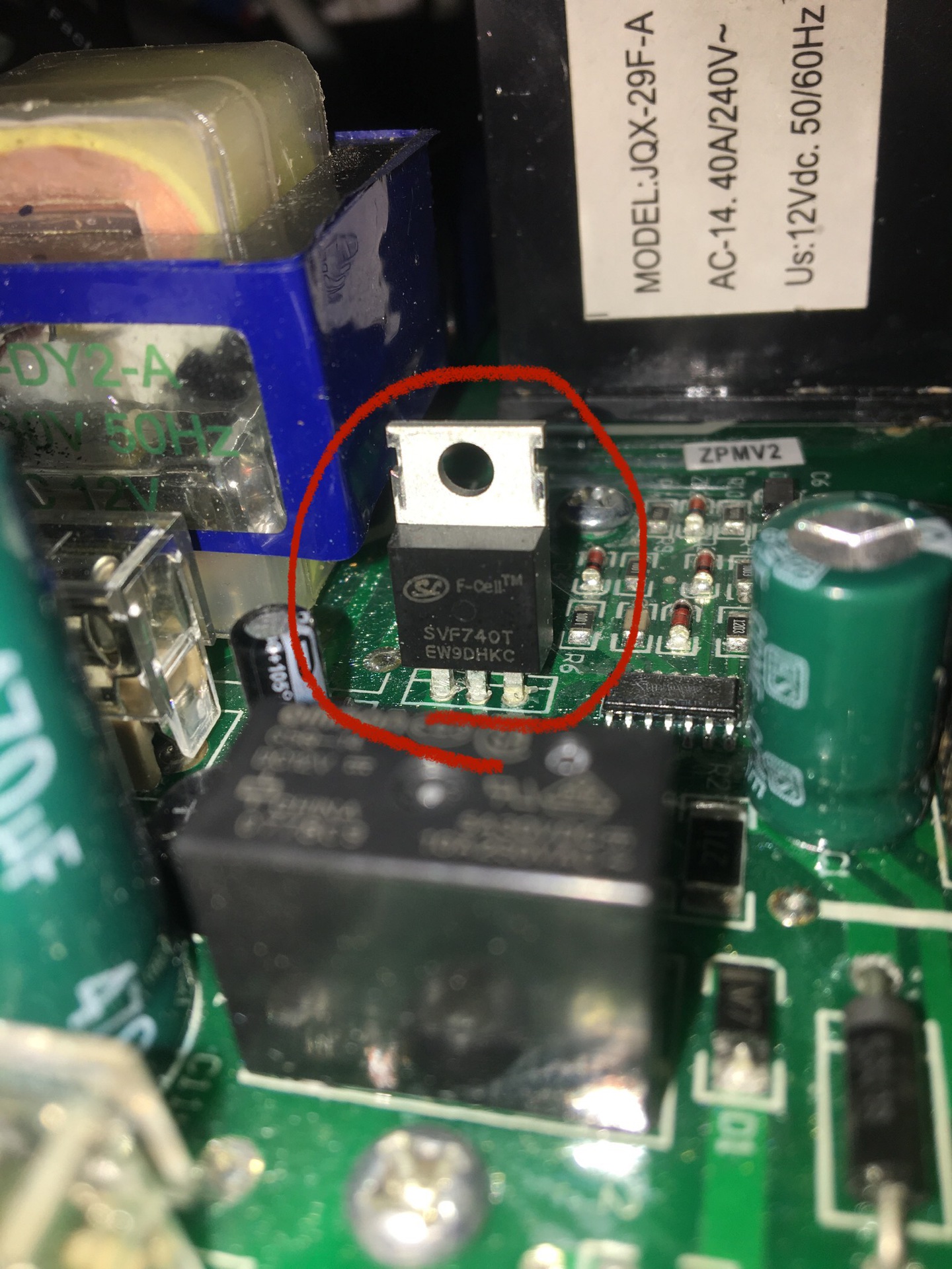

Kaptam egy fülest hogy elvileg az egyik 3 lábú tranzisztor a ludas hogy tudom kimérni ?
(#) Csepe274 válasza Csepe274 hozzászólására (») Nov 26, 2020 /
Ha az áram erősséget állítom akkor az előtoló is gyorsabban megy
(#) Csepe274 hozzászólása Nov 26, 2020 /

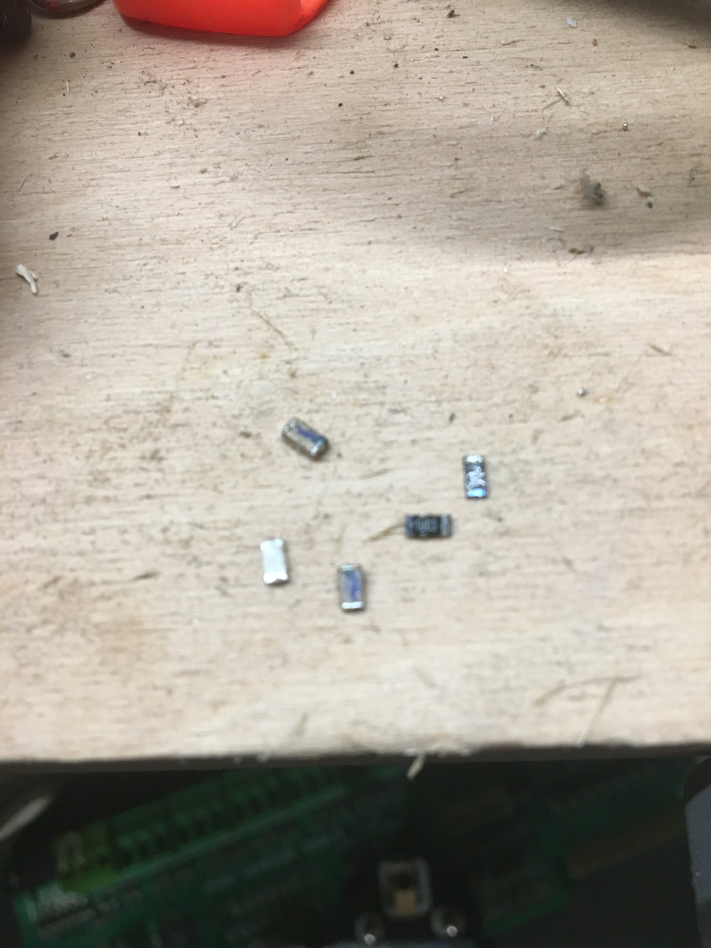

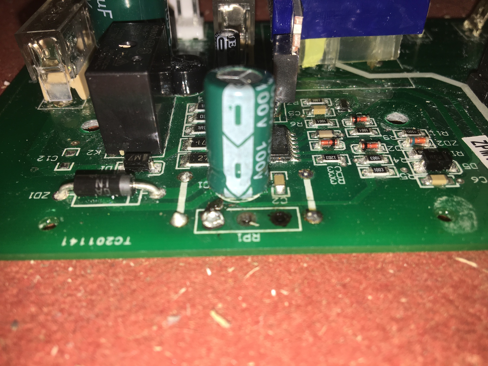

Köszönöm a segítségeket meg van a hiba ! Ezt lehet javítani ? Vezetékkel áthidalni nagyon kókány?
(#) sector99 válasza Csepe274 hozzászólására (») Nov 26, 2020 /
Igen majd át kell kötni, de előtte ki kellene deríteni miért is égett el az a rész. Megnézni, hogy hova megy az a sáv. Valahogyan behatárolni, hogy hol lehet zárlat.
(#) dokidoki válasza Csepe274 hozzászólására (») Nov 26, 2020 /
Van egy oka annak a hibának, azt kellene megtalálni, mielőtt visszapatkolja a vezetősávot.
A hiba azért lett mert a gazdi azt hitte a poti rossz és gondolom a sikertelen kiforrasztás eredménye. Szakadás áthidalva, viszont a hiba még mindig jelen van, poti cserélve, tranzisztor cserélve, relé behúz feszkó ott van mindenhol viszont továbbra sem szabályoz. Motor elmenő feszültségnél semmi nem történik. Poti lábainál még van feszültség változás. Esetleg valakinek valami tipp ?
Köszönöm mindenkinek a segítséget megoldódott a probléma!
