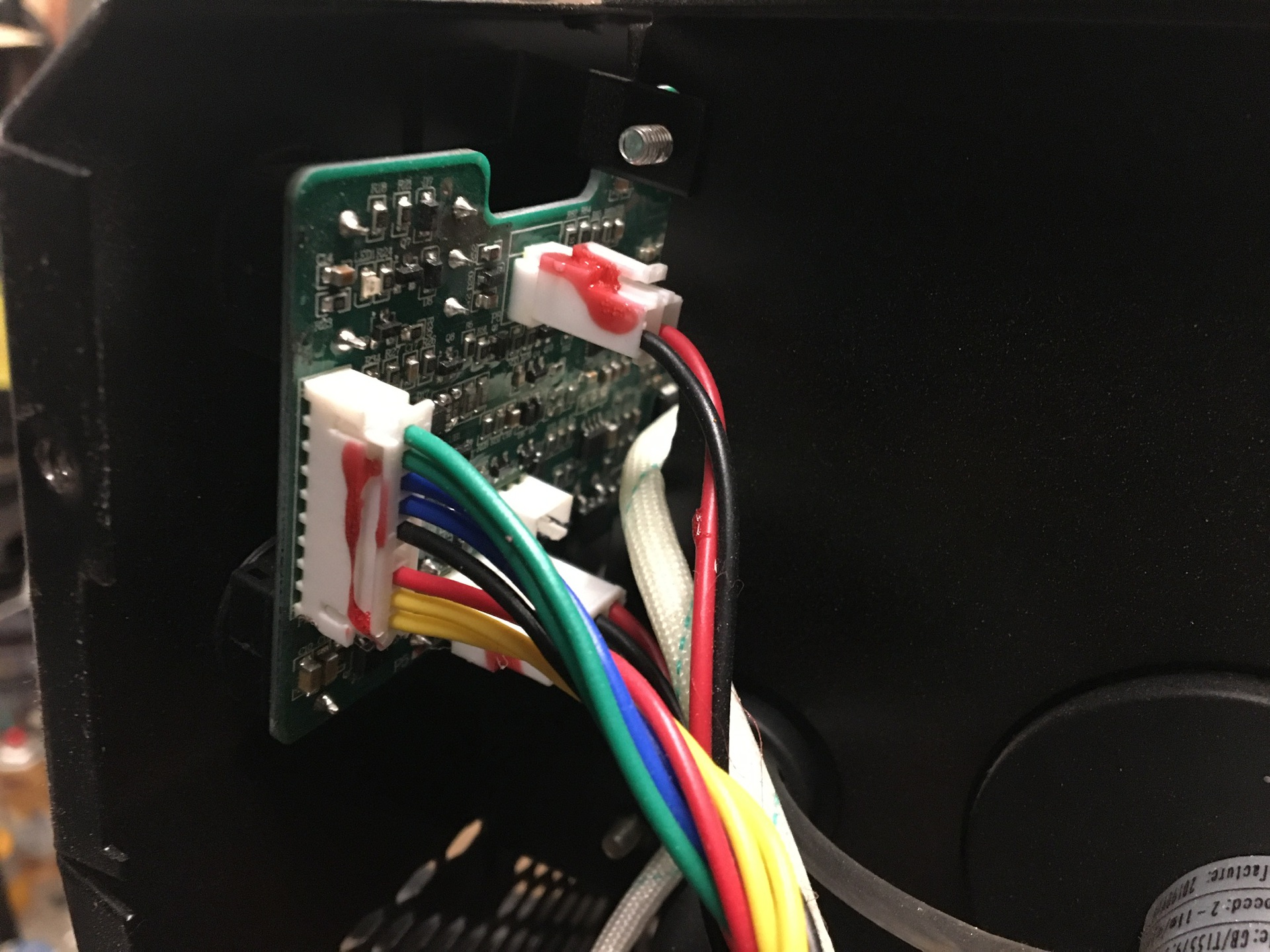

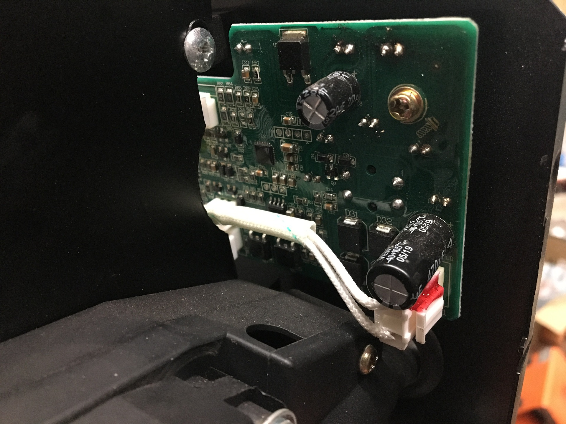

Ugy tunik siker lett a vege a polaritas forditasnak (meg gondolom meg valami mas kontakt problema is lehetett...) miutan visszaraktam a vezerlo panelt a helyere, a csatlakozokat atnezve (nehanyat szorosabbra veve) a gep elindult. egesz normalis sarok varratot tudtam osszehozni vele par masodperc poti tekergetes utan. Szoval igy mar ugy mukodik ahogy kell... sajna 1mm-es lemezzel nem sok jot tudtam vele elrni.... vagy kopkod, vagy eget... de ezt mar tapasztaltam 1.6mm-es OK4332-es palcaval is nala, hogy bizonytalan. neha megszalad az aram es eget szet mindent, viszont van 4-5 masodperc amikor szepen dolgozik. De ezeket elviselem. most mar tudok CO-val zartszelvenyt hegeszteni normalisan, es nem kell az 1.6-os palcaval kinlodni. vekony lemezzel meg amugy is nagyon ritkan kell dolgozzak....

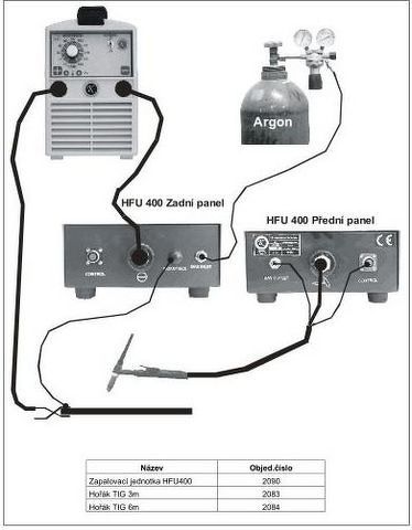

Sziasztok! Van egy Haina mig 270 típusú hegesztőm. 30 Amper az induló áram, valahogy nem lehet ezen az értéken csökkenteni? Illetve van egy koppintós awi funkciója, esetleg létezne valamelyik típusú awi hegesztő gép, aminek a vezérlőpanelját rá lehetne kötni ? Hogy ne koppintós legyen hanem rendes awi?

Szia! Azt mérni kellene, hogy tényleg 30-Amper -e! Szerintem nem annyi, hanem több, és a feszültség is sokkal több a pisztoly végén Mig módban, mint kellene. A 270 A is csak vicc, kb a felét tuhatja, a benne látható réz kereszmetszetéből ítélve, és azt is csak nagyon szakaszos használat mellett.
Sajnos apósom is vett egy ilyet a megkérdezésem nékül, mert "olcsó" volt, és mert azt mondták neki, hogy porbeles huzallal szépen hegeszt.
Ebből Hf-es AWI-t gyártani szerintem nem lenne egyszerű feladat, és nem gondolnám, hogy érdemes vele kísérletezni, mert valami professzoros vezérlése van, ami, ha elköszön akkor, csak levélnehezéknek lesz jó.
Úgy gondolom, ezt a gépet MMA módban lehet használni valamire, amíg működik, a többi funkció használatától, "próbálásától" szerintem csak az ember feje fájdul meg.

Awinál valami ilyesmi is érdekelne egy külső HF egység

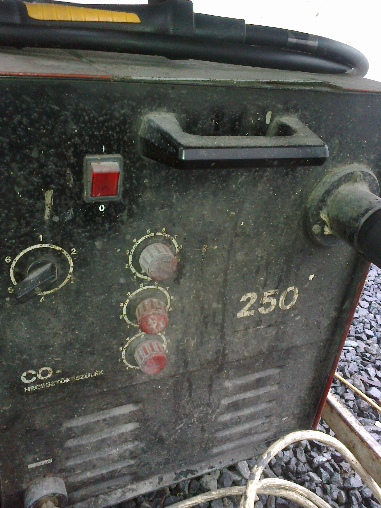

(#) kari142 hozzászólása Jan 22, 2021 /
Helló! Valaki ismeri ??
(#) erbe válasza kari142 hozzászólására (») Jan 22, 2021 /
Mit akarsz tudni róla? Kép alapján erre szokták mondani, ebből 12 egy tucat. Olyan mint a Mao féle kínai munkaruha. Mind egyforma.
(#) kari142 válasza erbe hozzászólására (») Jan 22, 2021 /

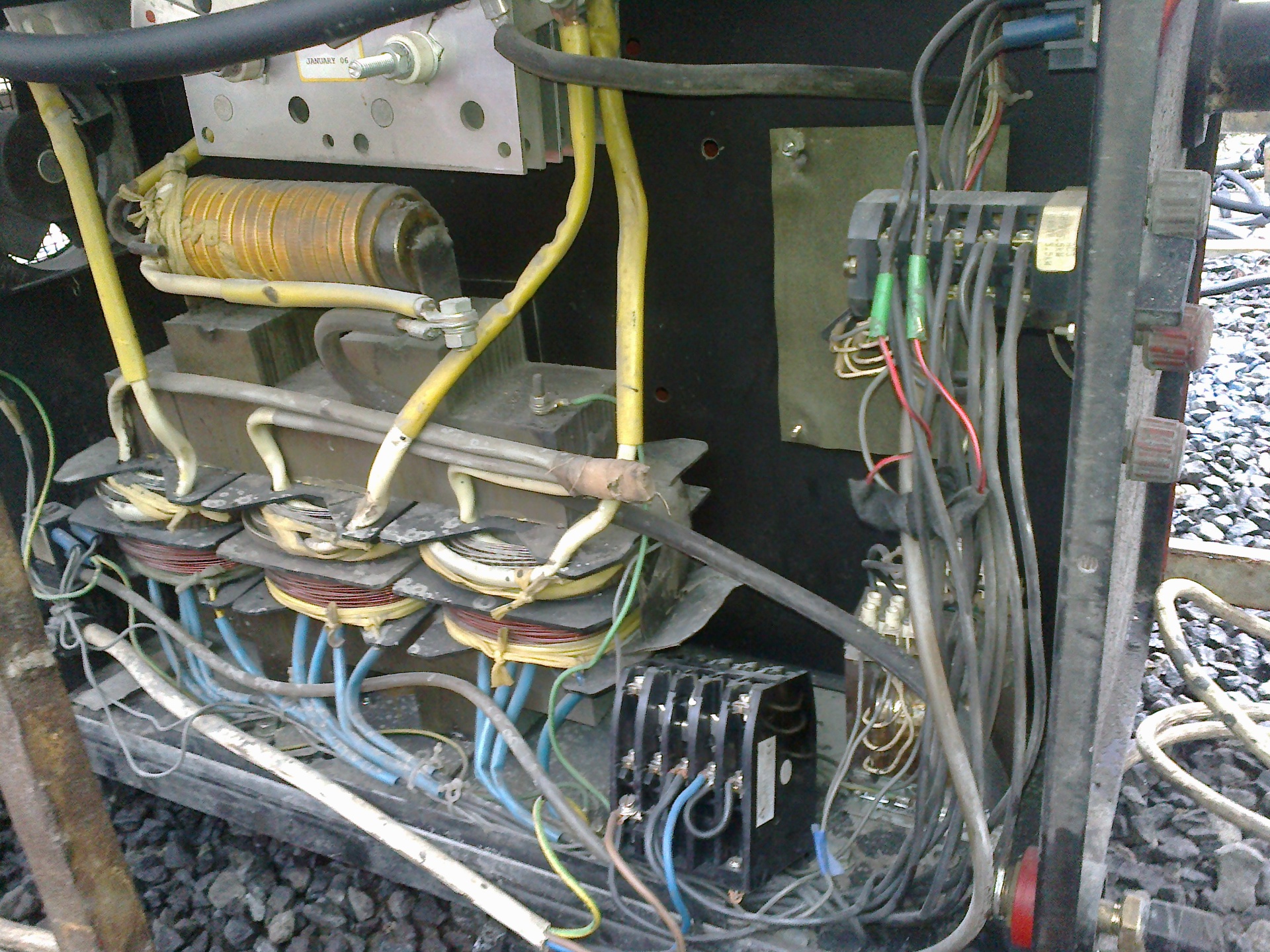

Gyengélkedik igy vettem és az lenne a kérdés ,hogy érdemes -e talpra állitani ? Az alaplap is javitást igényel el volt kötve a mágnaskapcsoló és más is szétberhelve.... A trafók oplyan gyengén vannak tekerve ,mint ha sajnálták volna a huzalt róla Hol találni hajzot hozzá vagy mi a név gyártó? ?
Gyártó van ~ezerféle. Itthon rakta össze valaki, mert DIL és KK kapcsoló van benne. A hátulján kellene lenni egy adatlapnak.
Rajz? Hiszen a vezérlőpanelon kívül csak pár szál drót van benne. Te is írod, hogy mindent kispóroltak belőle. Egyébként nem olyan sovány az a trafó. Manapság már mind ilyen.
Mit lehet elkötni a mágneskapcsolón? Megváltoztatták a fázissorrendet? 3 fázis, 3 záróérintkező.

Ha gyengélkedik, azaz fröcsögve, rastogva hegeszt vagy csak gombócokat rak, elsősorban a mágneskapcsoló érintkezőit kell megnézni. El szokott égni, egy fázis kimarad. Ha ezek jók, még diódahiba okozhat ilyen jelenségeket. Nem árt kitakarítani a munkakábel bowdenjét (sűrített levegő), majd újra cserélni az áramátadót.
(#) kari142 válasza erbe hozzászólására (») Jan 23, 2021 /
Hát elsősorban az volt a hiba ,hogy mágneskapcsolót cseréltek és eékötötték a behúzó tészét 220 at is kötöttek bele! Vagy legalább is mikor idekerült az egyik fázisra volt kötvwe igy az alaplapon elégett egy áramkör a relénél és összeégett a relé is a biztositékok kiherélve stb
(#) erbe válasza kari142 hozzászólására (») Jan 23, 2021 /
Így már érthetőbb a dolog.
Azzal kellene kezdeni, hogy a vezérlés tápfeszültségéhez illeszkedő (pl. 24 V-os) tekercsű mágneskapcsolóra kellene cserélni. Akkor legalább azok a részek le vannak választva a nagyfeszültségről. Nem veszélyezteti az esetleg nem arra készült relé érintkezőjét.

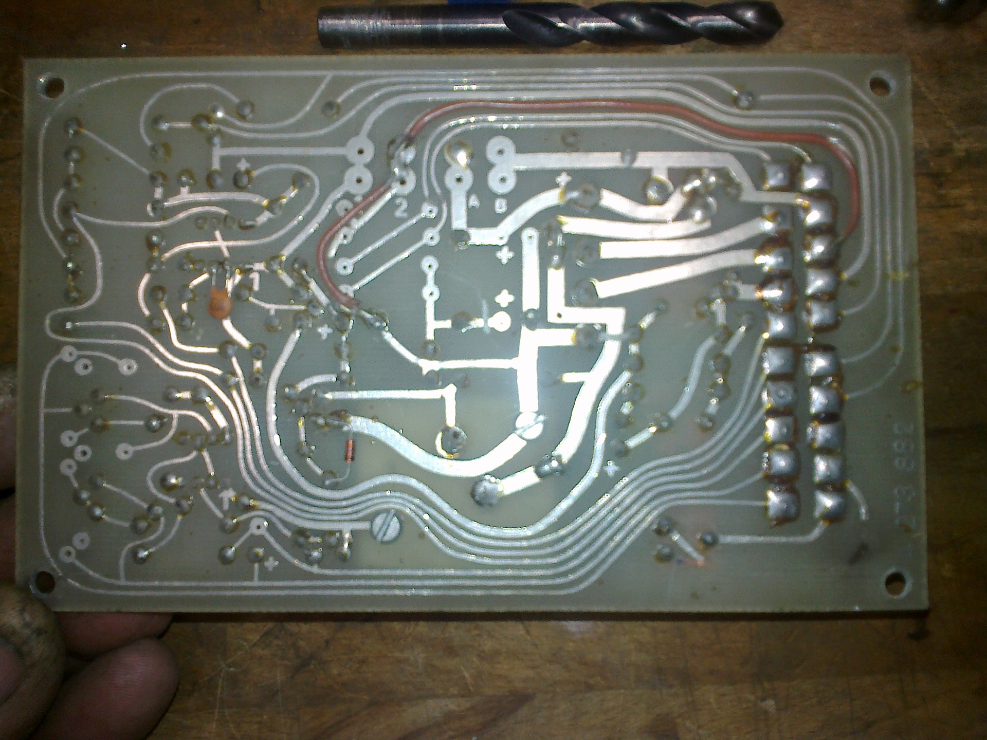

Csak egy biztositékja van,nem tudom,hogy a többi lekötve vagy mi van vele,mert 3 nak kellene lenni szerintem .Azért lenne jó egy rajz
A vezérlő panelnak van típusszáma. Azt keresd meg. Ha nem találod, arról tegyél fel képet! A gép hátulján nincs meg az adatlap? Amit eddig mutattál képet, az alapján nehéz lenne beazonosítani. Legfeljebb az tudja, aki gyártja vagy már javított ilyent. Számomra ismeretlen.
(#) kari142 válasza erbe hozzászólására (») Jan 24, 2021 /
Hát pedig semmi más azonositót nem tudok az adattábla lehetett volna ,de nincs . 4 273 883 ez a szám van a panelom ezután kerestem 0 találat.

(#) Phile80 válasza kari142 hozzászólására (») Jan 25, 2021 /
Nem írtad el a számsor végét? Elvileg ha 4273882, akkor az az Elresta W22.
Ha kell ilyen panel tudok adni működőt, keress privátban
Ez ugyan az, van vagy 6 féle verzióm belőle, ami kompatibilis.
