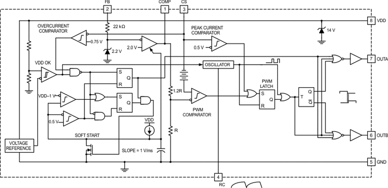

(#) bistvan196700 hozzászólása Dec 13, 2020 /
Sziasztok! Mivel itt nem találtam inverteres co2 hegesztő rajzot. Meg kérnék valakit, hogy segítsen egy teljes hidas áramkör egyszerű feszültség visszacsatolás megépítésében. Az ucc3808- ra gondoltam, ív hegesztőhöz bevált, a feszültség szabályozással talán co2 hegesztőzöz is jó lenne.
Ezt gondoltam kiegészíteni feszültség visszacsatolással.

(#) GPeti1977 válasza bistvan196700 hozzászólására (») Dec 24, 2020 /
Ugyanúgy mint ahogy az IC adatlapján van TL431 meg optocsatolóval. A szekunder legyen 4 menet ne 3, D7 D8 dióda nem előnyös ebben a kapcsolásban.
A hozzászólás módosítva: Dec 24, 2020
(#) bistvan196700 válasza GPeti1977 hozzászólására (») Dec 25, 2020 /
Köszi a választ kipróbálom.
(#) GPeti1977 válasza bistvan196700 hozzászólására (») Dec 25, 2020 /
300 amperig fel kell tekerni az elég 0,8mm es védőgázos huzalhoz, a porbeleshez nem kell nagy áram.
Rajzolgattam egy kicsit persze így tuti nem jó. Legegyszerűbben, hogyan lehetne ebből kihozni egy feszültségszabályozást 18-34V-ig. A potméter értékét valamint az ellenállásokat szintén nem tudom.
A hozzászólás módosítva: Dec 25, 2020
Valahogy így, csak az osztót még méretezni kell mert a TL431 akkor nyit mikor 2,5V a két alsó lába között a feszültség azaz a R20 értékét biztosan növelni kell, az 1 3 lába közé kell kondenzátor meg soros RC is; nekem ami van abban meg kellett a gyári rajzról a slope kompenzálást is építeni, illetve a 3. láb és a föld közé egy 1N4148 dióda is kellett mert mindig bekapcsolt a túláram védelem( 0,5V nál az áramot szabályozza, 0,75V feletta túláram, mivel ez minden periódusban megtörténik így értelmetlen volt belerakni az IC-be) illetve nekem nincsen a kimeneten kondenzátor csak a fojtótekercs.

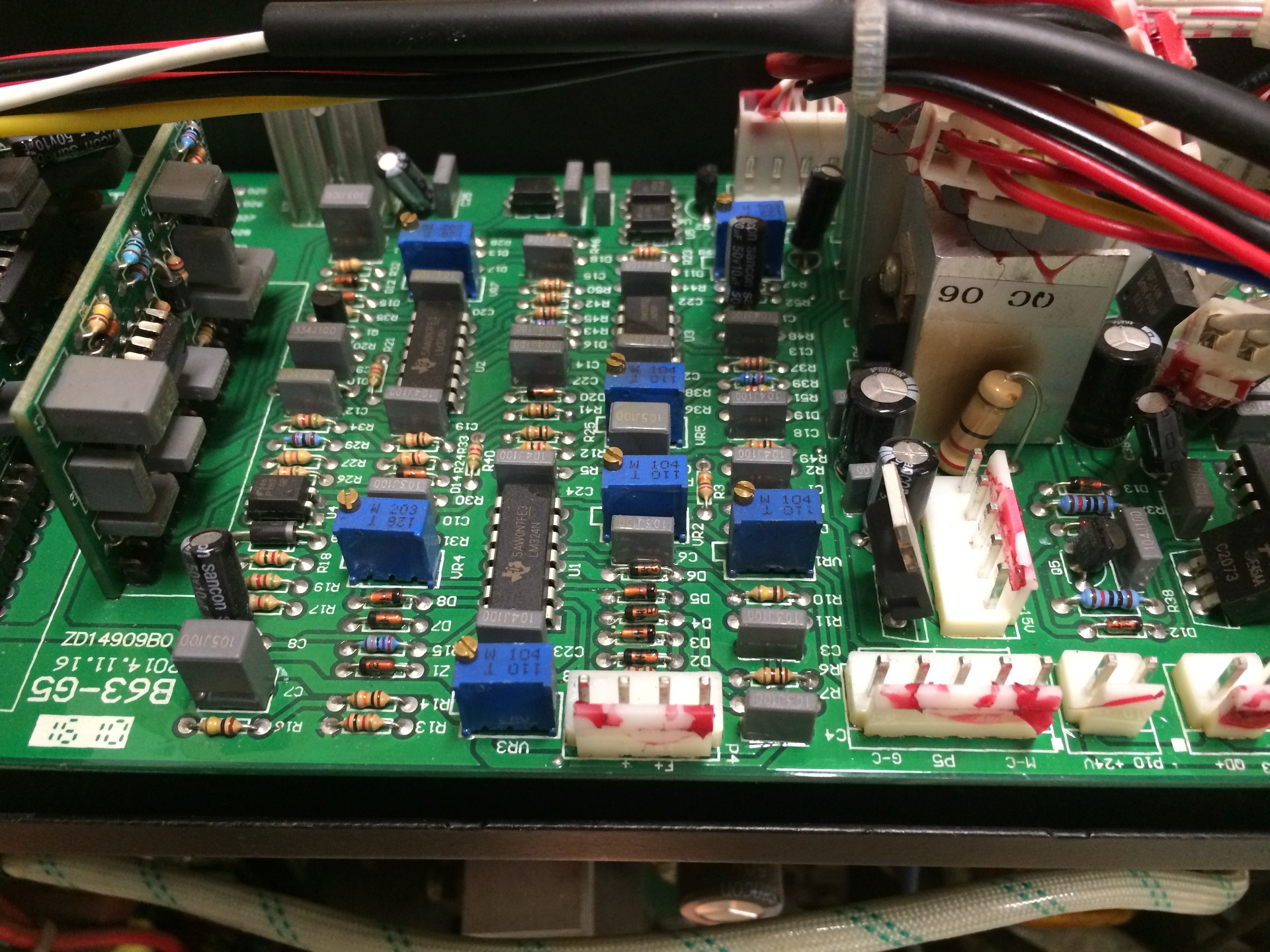

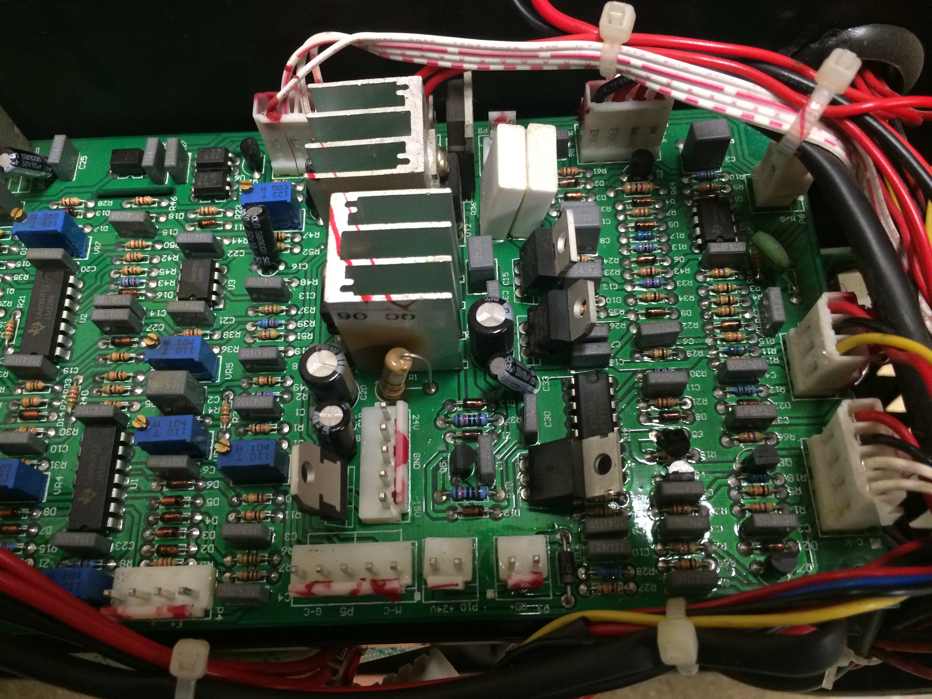

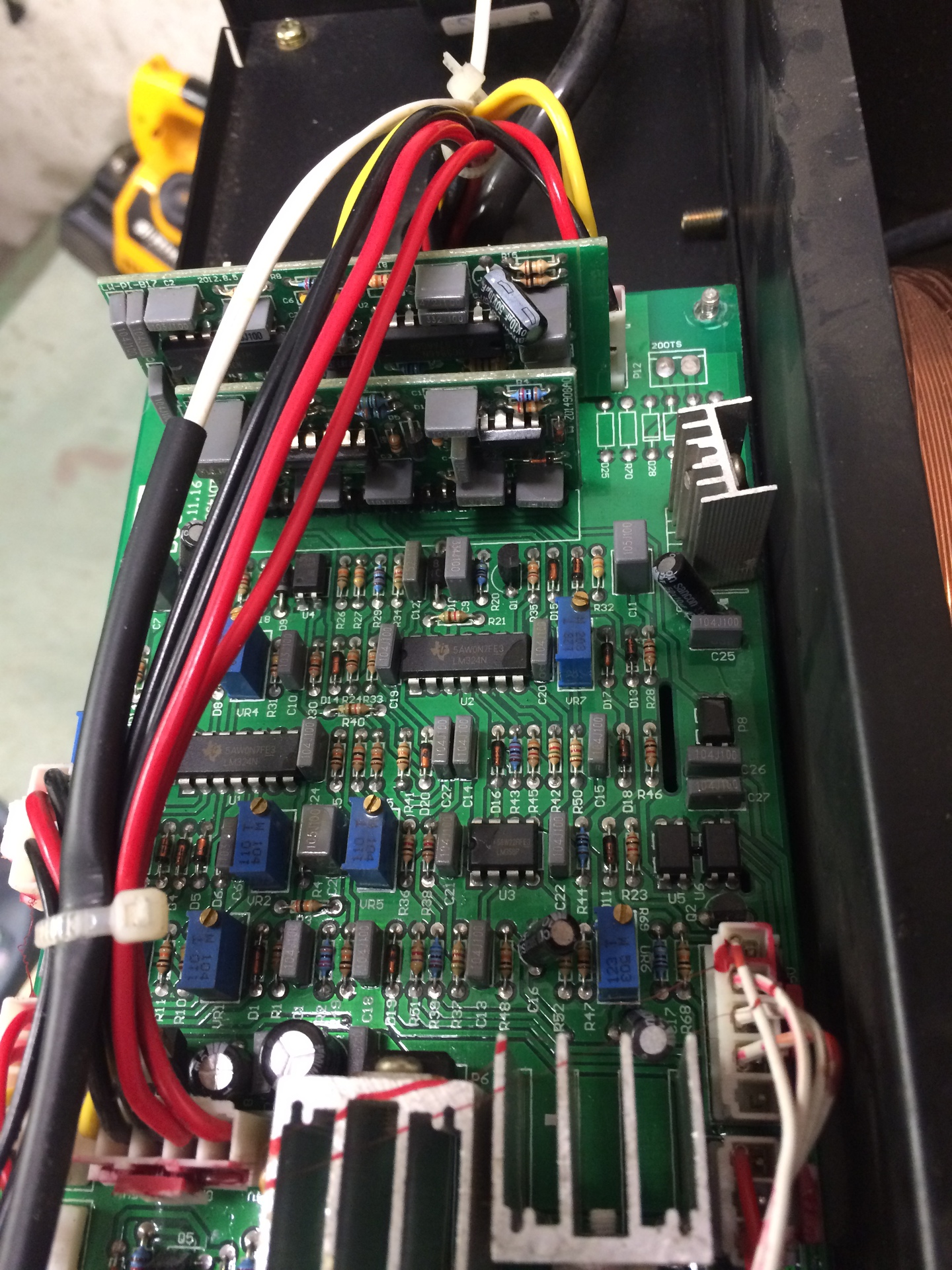

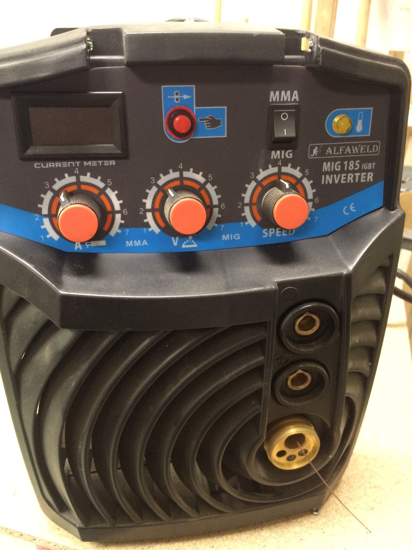

(#) jani789 hozzászólása Dec 31, 2020 /
Nehany eve kinlodom egy Alfaweld MIG igbt 185-el, es most jott el az ideje, hogy szetkapjam. A fo porblemam az vele, hogy nem lehet beallitani a megfelelo sebessegu elotolast a megfelelo aramhoz. Ez alatt azt ertem, hogy omlik belolle a huzal es csak darazsfeszket rak. ha visszabb tekerem a huzalsebesseg potit, lecsokken az aram is. Gondoltam, hatha valaki foglalkozott mar ilyen geppel es esetleg van hozza kapcsolasi rajza, vagy kep alapjan tudja hogy lehet-e a hegesztoaram illetve elotolas aranyat allitani valamelyik trimmer potival a vezerlo panelon. Sajnos nincs ra tobb napom, hogy visszarajzoljam illetve megertsem a vezerlo mukodeset. Igy javaslat hianyaban inkabb arra gondolok, hogy beleteszek egy PWM modult es majd egy kulon potival mindig beallitom az elotolast az epp szukseges aramhoz. Esetleg van ennek az elkepzelesnek valamilyen negativuma ? (gondolok itt olyanra, hogy vedelem megbolondul, ha nincs a panelra rakotve az elotolo motor, stb.... )
Elore is koszonok barmilyen segitseget. (Elnezest az ekezetek hianya miatt.... ceges gepen csak angol billenytuzet van.....)
(#) gulyi88 válasza jani789 hozzászólására (») Dec 31, 2020 /
A Volt potit hova szoktat állítani? Próbáltad tekergetni?
Nekem ebből a Handy mig van, azon nincs Volt poti.
Meg kéne mérni, hogy volt tényleg a voltot állítja-e (mettől meddig?) (gáz és huzal nélkül hogy az ne fogyjon, simán műszerrel a kimeneten), a Voltra nagyon érzékeny a CO hegesztési eljárás! Hiába tekersz áramot, ha a Volt miatt nem tud kialakulni.
Ez a gép biztos hogy nem kezeli összefüggésben az áramot a huzalsebességgel. Nem állít egyik miatt a másikon.
A hozzászólás módosítva: Dec 31, 2020
(#) jani789 válasza gulyi88 hozzászólására (») Dec 31, 2020 /
Szia,
Probaltam mar rajta minden allast, de a legjobb esetben is csak egy nagyon minimalisan olvadt bele a hegesztendo anyagba a huzal. Csak a tetejere pakol.
Sajnos a feszultseg mereses modszer sem jott ossze, mivel uresjaratban 53.6V-ot merek a poti barmilyen allasaban. Valoszinuleg ez a feszultseg a hegesztesi munkapontban hataroz meg dolgokat, de ahhoz valakit meg keritenem kell, hogy "gyikolgasson"amig en meregetek.
Amugy egy eleg nagy szarvashibat fedeztem fel a kabelozasban. a huzaltolo mechanikara megy a negativ es a test kabelra a pozitiv. A gep kulsejen levo feliratoknak ellenkezo polaritasu feszultseget merek. Ugy tunk a kinai kollega felcserelte a nagyaramu csatlakozora meno vezetetkekeket..... ( A muszerbe jol van beledugva a mero vezetek.... ) Megyek megcserelem es kiprobalom. Bar sok jora igy sem szamitok...
(#) Ge Lee válasza jani789 hozzászólására (») Dec 31, 2020 /
Nem ismerem a gépet, de olyan mintha a MIG helyett MMA állásban lenne, és abban bizony nem fog beolvadni a huzal. Két dologból következtetek erre. Nagyon magas az üresjárati ívfeszültség, MMA-hoz jó, de a Co-hoz 35V alatt kellene hogy legyen, a másik a fordított polaritás. A pozitív testkábel az MMA hegesztéshez kell (régebben leírtam, linkeltem hogy miért (jobb a beolvadás, a hő nagyobb része lesz a hegesztendő anyagon)) a Co-hoz viszont a testkábelen kellene lennie a negatívnak.
Én mondjuk nem inverterrel hanem trafóval építettem magamnak egyet a nulláról, és bizony kellett letekernem a trafó szekunderéből mert ugyanez volt a helyzet, csak kígyókat rakott a lemezre de nem égett be a varrat. Nagy volt a fesz, ami üzem közben leesett, és kevés volt az áram. Lejjebb vettem a szekunder feszt majdnem a felére, plusz kapott 2 nagy elkót, azóta úgy működik ahogy kell, sőt már túl jól is, vékony anyagokat csak óvatosan lehet hegeszteni vele mert átégeti.
