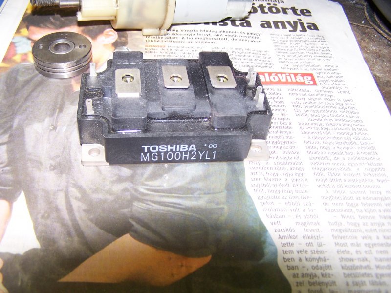

				Egyelőre egy ötlet, talán télen, ha nagyon sok az időm, meg is valósítom: Trafós 3f CO2 hegesztők készítésénél a 2 problémás pont a rengeteg megcsapolás kihozása és a fokozatkapcsoló (megvásárlása, legyártása? ). Harmadikként említhetném a nagyáramú diódacsoportot, ami szintén nem olcsó. Az ötlet. Van egy akármilyen nagyobb fix feszültségű trafónk. 70-100 V között. Nem kell fokozatkapcsoló, de 100-200 A-es diódák se. 6 db 50 A-essel már komoly gép építhető. A pufferkondi után beteszünk egy feszültséggenerátoros üzemben (feszültségstabilizátor) vezérelt step-down konvertert. Nem igényel túl drága, elérhetetlen alkatrészeket és bonyolult vezérlést, mint pl. a hálózati feszültségről hídkapcsolású inverter. Télen javítottam bikázásra is alkalmas akkutöltőt, 2 db egyenként 200 A-es FET volt benne. Ilyenből 4 db párhuzamosan... Mellé 1 fojtó, néhány gyors nagyáramú dióda. Összességében a nagyobb feszültségen dolgozó egyenirányítók miatt talán még a hatásfoka is javulna.

				Ezek a 200 A-es fetek nem lennének túl drágák ? Az Esab gépem főtrafója tekercselés alatt van - kíváncsiságból addig is beletettem egy háromfázisú 24 Vos trafót és 0,8-as huzallal gyönyörűen hegesztett de nem lehet szabályozni az áramot csak+-5%-al de nagyon hajlok a majdani tirisztoros szabályozásra ( sajnos az Esab-ot el kell adnom    ) de én is majd csak télen fogok tudni vele foglalkozni . Én azt szeretném majd  kipróbálni , hogy a tirisztorok után tennék közvetlen három kisebb fojtót a közösítést pufferelni és még egy fojtót betenni amivel párhuzamosan kötnék egy-két100A-es  tranzisztort és ezt szabályozva talán lenne állítható fojtás a gépen ....talán  :miaz: 1500Ft egy ilyen tranzisztor modul amit mellékelek a képen .
