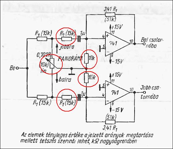

(#) Mzolee hozzászólása Jan 26, 2008 /
Meg szeretném építeni a mellékelt kapcsolást, mikrofon stereo keverőbe történő bekeveréséhez. Persze korszerűbb IC-vel.
A kérdésem az lenne, hogy kihagyhatom-e a bekarikázott elemeket belőle? Ugyanis nincs szükségem a "panoráma szabályzó" funkcióra. Vagy tegyek be két 4,7kohm-ot a poti helyére?
(#) Kera_Will válasza Mzolee hozzászólására (») Jan 26, 2008 /
mi lenne hacsak 1 IC-t raksz miki erositonek es a kimenetet rakod egyszerre a 2 csatira akkor is ugyan ott vagy es a miki mindket csatin ugyanugy szol ...
na jo az miki erositod kimenete es a sztereo csati bemnetek koze rakjal 1 1 ellenállást kozos pontjuk a miki erosito kimenete masik veguk a sztereo csatornak bemenetei. Erteke kb.: 1-10 k ohm koruli
Felesleges 2 muveleti erolkodot erre pocsekolni ..
