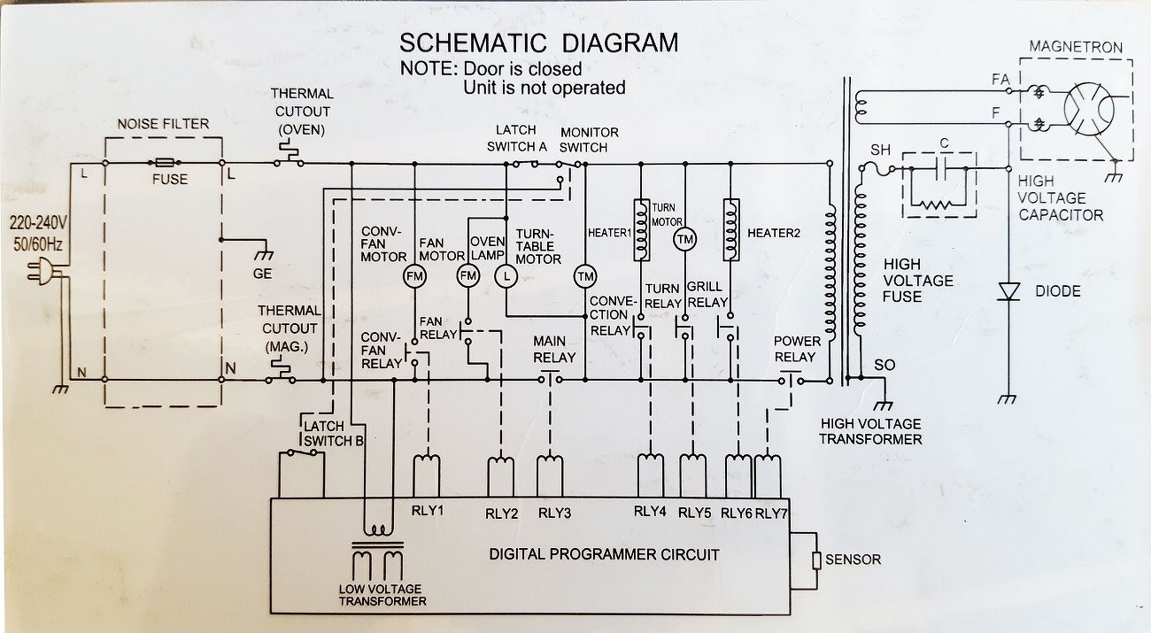

(#) erbe hozzászólása Szept 29, 2018 /
Barátom hozott egy Whirlpool M916-os mikrót. Sajnos, túl későn. Állítólag egy villanyszerelő (?) már összevissza dugdosott benne mindent, azóta hálózatba dugva egyből megy.
Persze nem minden, csak a lámpa és a ventilátor. Az erősáramú vezérlőpanelen van egy 100 Ohm-os ellenállás. Előtte egy 100 mA biztosíték (volt). Erről megy a táptrafó is. Zárt ajtónál viszont a 100 Ohm-os ellenállás másik végére rákapcsolódik a Nulla. Minden erősáramú eszközt lekövettem, visszarajzoltam, de nem tudom helyreállítani az eredeti állapotot. Van 3 mikrokapcsoló, ebből kettőt zár az ajtó, egyet vált. 5 relé van a panelen, ezek működtetnek:
Magnetron trafója
Grill fűtőbetét
Aszalás-szárítás (Crisp) fűtőbetét és ventillátor. Külön vezetékük van.
Tányérforgató motor
A lámpa és a trafó hűtőventillátora mikrokapcsolóról megy. Több végpontról ellenállások mennek (100k, 68k) egy optocsatolóra, ami a mikrovezérlőnek ad jelet.
A vezetékek látszólag elég jól a helyükön vannak, van, amit nem is lehet elcserélni, mert kis dugaszban van, amit nem lehet rossz helyre dugni.
Manualt megtaláltam, de rajzot nem.
A hozzászólás módosítva: Szept 29, 2018

(#) velegiistvan hozzászólása Nov 2, 2018 /
Javítok egy régi whirlpool mikrót. A baj az, hogy nem melegít. Ha bekapcsolom, a trafó iszonyatosan búg. A magnetron két kivezetését szakadásvizsgálóval megmértem, nem mértem rövidzárat.
A dióda, a kondi látszólag sértetlen, egyben van.
Kérdéseim a következők:
A magnetron éppségét meg lehet-e multiméterrel vizsgálni? Ha igen, hogyan? Gondolom a fémvázával kéne összemérni a kivezetéseket, de nem tudom, mekkora ohmértéken kéne mérni és mennyit.
A dióda épségét a multiméter diódateszt állásában meg tudom vizsgálni?
A gépben egy Whirlpool om75s (21) típusú magnetron található. Ezek közül melyikkel helyettesíthető ez, ha mégis a magnetronnal van a baj?

(#) Ge Lee válasza velegiistvan hozzászólására (») Nov 2, 2018 /
Ha a magnetronon nem mértél rövidzárat az baj, ugyanis az a fűtése, ami ezek szerint szakadt. A trafót meg kellene nézni üresen is. Búgni búgnak alapból is, de ha a kelleténél jobban búg akkor akár menetzárlatos is lehet. A kondit ki lehet mérni kapacitásvizsgálóval, bár az ha rossz akkor általában zárlatos. A diódát szintén ki lehet mérni, sorba kell kötni vele egy 9V-os elemet, mert 6,8V körüli feszültségnél nyit ki. A magnetron mindkét kapcsán van még egy egy néhányszor 100 pikós kondi, ezek is átmennek néha zárlatba.
(#) velegiistvan válasza Ge Lee hozzászólására (») Nov 2, 2018 /
Úgy érted a két saru között rövidzárat kéne mérnem? ÉN ott nem mértem. Nincs a magnetronnal sorban kiskondi, csak a nagy puffer.
(#) kadarist válasza velegiistvan hozzászólására (») Nov 2, 2018 /
A kis kondenzátorok a magnetron foglalat részébe vannak beépítve, ki van öntve, kívülről nem látszik. A dióda nem zárlatos? Rajz.
Igen. Most akkor mértél vagy nem, mert a hozzászólásodban ezt írtad:
„A magnetron két kivezetését szakadásvizsgálóval megmértem, nem mértem rövidzárat.”
Nos, ott pedig rövidzárat kellene mérned mint írtam. A magnetronnal nem sorban vannak ezek a kondik amikről írtam, hanem párhuzamosan a földre. Tehát az FA és az F csatlakozóról is megy egy kondi a földre, ezek benne vannak a magnetron csatlakozójának bevezető részében.
(#) velegiistvan válasza Ge Lee hozzászólására (») Nov 5, 2018 /
Köszönöm az eddigi hozzászólásokat.
Így van, szakadásvizsgálóval rámértem a két kivezetésre, és a műszer nem fütyült. Tehát a magnetron fűtőköre biztosan szakadt. A második kísérletnél már a trafó kilőtte a hálózati biztosítékot, úgyhogy azt gyanítom, hogy menetzárlatos. Még egy kísérletet teszek úgy, hogy lehúzom a nagyfesz részeket, hogy a trafón ne lógjon semmi, és ha úgy is kilövi a biztosítékot, akkor megy a kukába.

Amúgy a trafó kuka, terheletlenül is kilövi a 8 A-es biztosítékot. A baj az, hogy ebben nicns nagyfesz biztosíték, így vitte magával a magnetron a trafót is. Kondi, dióda jó, a magnetron fűtőköre szakadt meg először, aztán jött a baj.
Így van ez sajnos, nagyon ritka, hogy megéri ezeket megjavítani. Nem is tudom, ha most ezt tényleg meg kéne javítanom, honnan szereznék bele pont ilyen trafót. Merthogy a méret számít, mivel a műanyag takarók a trafón támaszkodnak, amik an agyfesz részt védik a kajagőzöktől.
(#) erbe válasza velegiistvan hozzászólására (») Nov 11, 2018 /
Fűrészeld le a trafóról a nagyfesz tekercset! Hátha jó a primer.
