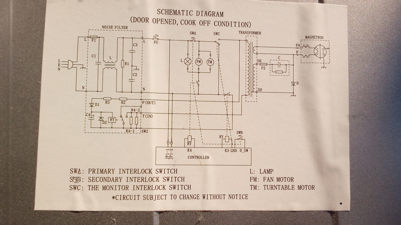

(#) P1251500 hozzászólása Júl 22, 2018 /
Üdvözletem!
Van egy mikrosütő,ami érdekes dolgot produkál:
Ha csukva van az ajtó,olyan mintha be se lenne dugva a konnektorba.A kijelzőn sincs semmi.
Ha kinyitom az ajtót,akkor elindul a világítás, a forgótányér motor,meg a ventillátor.
Az égő foglalatán csak 130V feszt lehet mérni. Vele sorbakötve van egy hőkapcsoló,ha jól sejtem.
Ezen keresztül kap áramot az égő is.
A mikró tipusa: Dimarson WP700D-M20
Hol keressem a hibát?Kérem,ha valaki tud segítsen!
Tisztelettel: József
A hozzászólás módosítva: Júl 22, 2018
(#) zolika60 válasza P1251500 hozzászólására (») Júl 22, 2018 /
Az ajtókapcsolót vizsgáld meg először.
(#) P1251500 válasza zolika60 hozzászólására (») Júl 22, 2018 /
Ok,az ajtókapcsolókat kimértem,rendben működik mind a három...
Mivel folytassam?
Köszönöm: József
(#) P1251500 válasza P1251500 hozzászólására (») Júl 22, 2018 /
Ezt a kapcsolási sémát találtam a belsejében:
(#) kadarist válasza P1251500 hozzászólására (») Júl 22, 2018 /
Jól látható, hogy a motorok csak akkor kapnak áramot, ha az SWA ajtókapcsoló és az RY relé érintkezői záródnak. Ennek fényében folytasd a hibakeresést.
(#) P1251500 válasza kadarist hozzászólására (») Júl 22, 2018 /
Igen ezt értem,csak a kijelzőnek mutatni kellene valamit,akár nyitott,akár csukott
állapotban van az ajtó...
De sehol semmi,mintha az a része nem kapna feszültséget
A műszereddel könnyedén kimérheted ezt a furcsa helyzetet.
Ez a JP1-1 és a JP1-2 pontok,ugye?
Igen, ott kap 230V-ot a vezérlő.
(#) Hutty válasza P1251500 hozzászólására (») Júl 22, 2018 /
Én próbálnám:
! konnektorból kihúzott állapotban !
Szakadásvizsgálat L és JP1-1 között, N és JP1-2 között. Ha jó, vezérlőpanel hiba. Vezérlőben is van bizti.
A rajzon a kapcsolók és relék nyitott ajtóval és sütés nélküli állapotban.
Ott megvan a 220v,az L out,és az Nout között mértem
A JP pontokon meg van a hálózati feszültség?
Igen megvan,sőt,nem tudom hogy miért,de most megint rendesen működik.
Először elkezdett össze-vissza csipogni,meg villogott a kijelző.
Most meg működik,remélem véglegesen...
Na ezt elkiabáltam...
Egyszer csak elkezdett sűrűn csipogni,majd visszatért a kiinduló (rossz) állapot..
Gondolom valami forrasztási, vagy kontakt hiba van. Rossz állapotban mérj feszültséget.
Én is erre gondoltam,de érdekes,hogy ha kihúztam a konnektorból,és vártam egy kicsit
akkor visszadugáskor egyet csippan,és rendes kijelzőt mutat.
Aztán egyszer csak úgy egy-két perc múlva(nincs használva) elkezd sűrűn csipogni,villog a kijelző,és most vettem észre,hogy süt a Magnetron..
(#) P1251500 válasza P1251500 hozzászólására (») Júl 23, 2018 /
Üdvözletem!
A legújabb fejlemény:
Ma amint hazaértem a melóból bedugtam a konnektorba és rendesen működik azóta is.Egyszer produkálta a hibát,azóta rendesen működik.
Méricskéltem egy kicsit,és az egyik ajtókapcsoló lehet a "ludas".Jó néhányszor kinyitottam-becsuktam-melegítettem, rendesen működik.Az ajtókapcsoló az SWB jelű a sematikus ábrán.
Egy furcsaság van még,az,hogy mikor nyitom vagy csukom (főleg ha csukom) megmozdul a ventilátor.Szerintem ez is a kapcsolóhiba mellett szól.
Üdv: József
