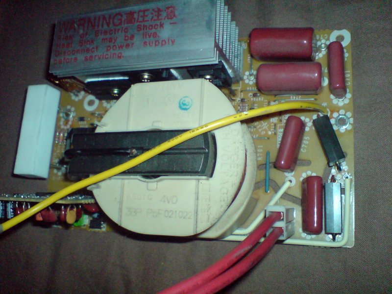

Nekem is segítség kellene a javításhoz. A tünetek: a kisfesz elektronika működik, a program is végigfut, de nem melegít. A magnetron és az elektrtonika is éppnek tűnik, viszont ez kapcsolóüzemű mikró.
(#) Hodinka válasza SKY hozzászólására (») Feb 23, 2010 /
Nézd meg a nagyfesz biztosItékot.
(#) SKY válasza Hodinka hozzászólására (») Feb 23, 2010 /
Hát, biztosítékot elfelejtettek bele rakni. Viszont a magnetron két kivezetése között rövidzár mérhető(ez normális gondolom), de a kivezetése és a test közt 3,5Ohm mérhető. Lehet ilyen mikróba, normálból bontott magnetront tenni, vagy ez a magnetron a kapcsolóüzemű táphoz lett tervezve?

Kap nagyfeszültséget a magnetron, vagy nem? Ezt kellene először eldönteni. Ha egy fáziskeresőt közelítesz a tekercshez, akkor annak világítania kell, ha jól működik az inverter.
(#) zoz11 válasza SKY hozzászólására (») Feb 23, 2010 /
Hello
Elvileg az inverten van két opto kapu, azon mérd meg a jelszintet azon kapja a vezérlést az inverter, sajnos ezekkel az a tapasztalatom hogy 99%-uk inverter hibás lesz, esetleg magnetron hiba miatt.
Két IGBT kapcsolgat rajta abból rengeteget kellet eddig cserélnem.
Üdv: Zoltán

(#) SKY válasza zoz11 hozzászólására (») Feb 23, 2010 /
Az, hogy 3,5 Ohm van a magnetron kivezetése és a test közt az gondolom hiba, így a nagyfesz van rövidrezárva. De hagyományos mikróban lévő magnetronnal helyettesíthetem a hibásat?
A nagyfesz diódák bírják ezt a nagyfrekit is?

(#) kadarist válasza SKY hozzászólására (») Feb 23, 2010 /
Valamelyik szögletes fekete dióda nem zárlatos?
Egy hagyományos sütő felépítése:Bővebben: Link
A magnetron környéke a Tiédnél is hasonló.
„Hát, biztosítékot elfelejtettek bele rakni.”
Megeshet,hogy nem tesznek bele,
„Viszont a magnetron két kivezetése között rövidzár mérhető(ez normális gondolom), de a kivezetése és a test közt 3,5Ohm mérhető”
A” két kivezetéssel”gondolom a fűtőszál csatlakozókra gondoltál,nos ha ezeken teljes rövidzár mérhető az már nem jó,ugyanis néhány ohm-nak lennie kell,a másik pedig az,hogy ha a magnetron bármelyik kivezetése,és a test közt ellenállást mértél,akkor az már rég rossz,mondom ezt normál magnetronoknál.
„ez a magnetron a kapcsolóüzemű táphoz lett tervezve?”
Az inverteres táp a magnetron üzemeltetésében nem sokban tér el a normal MOT-os megoldástól,ugyanis a katódáram lényegében mindkét esetben DC,max a felvett teljesItményük térhet el.
„Lehet ilyen mikróba, normálból bontott magnetront tenni, vagy ez a magnetron a kapcsolóüzemű táphoz lett tervezve?”

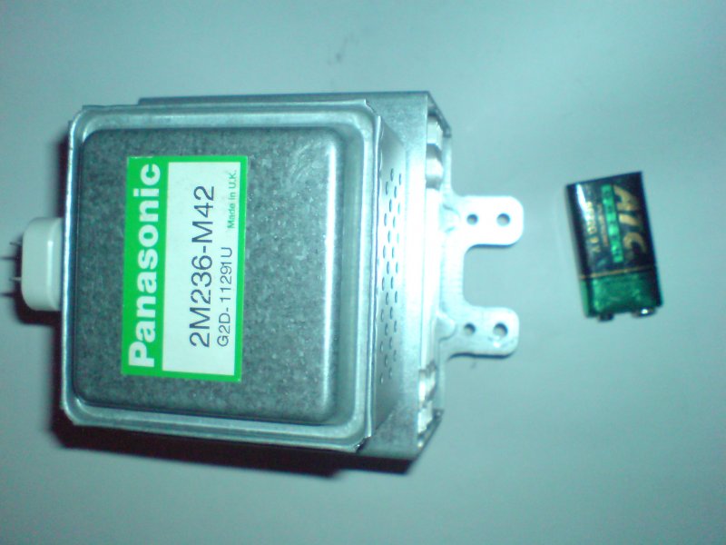

A mellékelt képen csak a nagyfrekis inverteres nagyfesztáp látható,egy kép a magnetronról többet mondana,ha tudsz dobj fel egyet.
A magnetron már halott, mert ketté van törve benne a mágnes.
Kicseréltem a magnetront egy másikra, nagyfesz volt és melegít is. Viszont ezt nem hűti a venti, iszonyatosan melegszik. Még annyi, hogy az mindegy hogy a két kivezetésre melyik drót megy rá? Azokat fel lehet cserélni?
