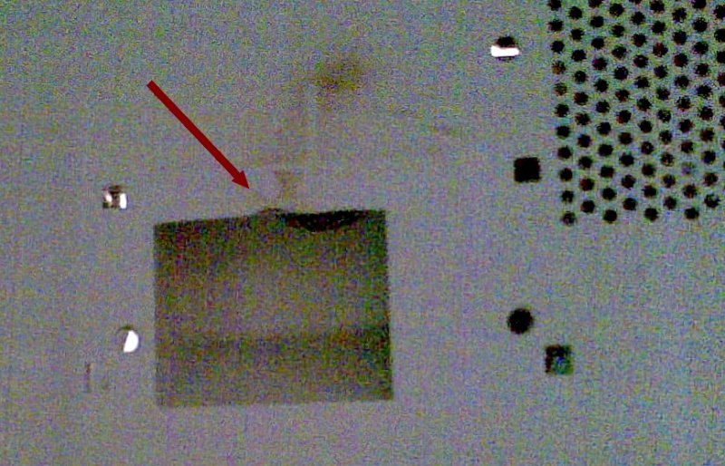

(#) kadarist válasza help hozzászólására (») Márc 19, 2010 /
Tedd be a csillámot! Azzal próbáld! A karton nem a legkorrektebben viselkedik 2,4 gigahertzen.
(#) help hozzászólása Márc 19, 2010 /
Viccelsz? Hogy elégjen a csillám is? Dehogy teszem.
Mint említettem, a letakarandó nyílás szélén lejött a gyári festés (talán az eredeti szétégő csillám szedte le, mert az is pont ott lyukadt ki) egy picit kilátszik a vas, és a karton is pont ott égett ki.
Tehát a vas nyilván átforrósodik a mikrohullámtól, és elégeti azt ami hozzáér. Nem véletlenül nem szabad általában sem fém tárgyat tenni a mikróba.
A csillám éghetetlen ásványi anyag. A beleszívódott olajpára szenesedik el benne, attól szikrázik és porlad szét. A festék ugyan mit csinál? Leárnyékolja a vasat? Legfeljebb elektromosan szigetel, és azért húz át az ív a csupasz részen.
(#) kadarist válasza (Felhasználó 15355) hozzászólására (») Márc 19, 2010 /
A csillám szigetelő, és nagyfrekvenciásan sincs semmi baj vele. A kartonpapírra persze hogy áthúz. Az felmelegszik, szenesedik és áthúz. Persze, a korrózióvédelem miatt fesse csak le, de a működést nem nagyon befolyásolja a festés.
(#) help válasza (Felhasználó 15355) hozzászólására (») Márc 19, 2010 /
Én is erre gondoltam, de milyen festékkel? 2-kor zár a festékbolt, mondjátok gyorsan
update: nem lapoztam, csak most látom a 4 további hozzászólást.
most nem az van, hogy vas átforrósodott és kiégett a papírt? vettem ezt a csillámot, de ez is úgy néz ki, mint egy kartonpapír, enyhén szürkés, fényvisszaverő a felszíne, én nem is túl vastag, kb. mint a karton, szóval ha felforrósodik az a kis vas, szerintem jó eséllyel átégeti (?).
, de először kartonpapírral próbálja ki a mikrót help!
"Lehet hogy az új csillám alatt nem fog átütni ideig óráig."
Biztató...
Fiúk, ha azt mondjátok ez csak átmeneti megoldás, nem erőlködök, veszek egy új mikrót. Ha most azért kell vennem egy festéket is a csillám után, hogy két hétig még működjön, akkor azzal sokra megyek.
Oké-oké, csak most tényleg úgy tűnik, hogy gáz ez 3 mm-es kis vékony vascsík, még mindig érezni a lakásban az átégett karton szagát.
Próbáltam karton nélkül is, tök csupaszon, 15 mp-ig melegítettem egy pohár vizet, az jól ment, bár gondolom a vas ekkor is átforrósodott, csak ekkor nem ért hozzá semmi.
Na most hogy jót nevessetek, megkérdem, hogy ilyen Pelikan márkájú kihúzó megteszi festék helyett? fehér színű fedőfesték, ilyen van itthon, szöveget, printelt rajzokat lehet vele korrigálni.
Ilyen:
http://www.pelikan.com/pulse/Pulsar/en_GB.Store.displayStore.59464....on_pen
Valamilyen vastagabb akril festékréteg lenne jó, ha már mindenképpen a festék az üdvözítő... Ha a csupasz vasfelület nem húzott át saját magára (kis, milliméteres szikrák), akkor nincs értelme a festésnek SZERINTEM.
Én még mindig nem a szikrák, meg az átégés miatt festenék elsősorban.
(#) help válasza kadarist hozzászólására (») Márc 19, 2010 /
Eljött az igazság pillanata. Én nem tudom, és eddig sem tudtam, hogy mit jelent ebben az esetben az, hogy "áthúz". Hogy szikrázik? Hogy forró lesz? Hogy feltöltődik mikrohullámmal? Vagy mást?
Festés: nézd, ha ártani nem árt neki, akkor lefestem, ezen ne múljon.
Én laikus vagyok, nekem úgy tűnik, hogy a mikrótól forró lesz a vas, és ha forró lesz, akkor tuti átégeti ezt a kis vékonyka új csillámot is, légyen az bármilyen anyagból, egyszerűen vékony. A gyári csillám vagy fél centi vastag erős műanyag volt, abból többet nézek ki, de hát az már kaput.
(#) help válasza help hozzászólására (») Márc 19, 2010 /
A telefonnal csináltam egy gyenge minőségű fotót, felrakom, itt van, hátha ez segít. Benyilaztam hol jött le a festés, remélem látszik.
Fesd le, és csillámozd be a nyílást. Ez úgyis egy elvi vita, pillanatnyilag nincs értelme.
Lefestettem, és remekül működik így is mindenféle csillám vagy karton nélkül. Azért majd rárakom a csillámot...
Megint nem lapoztam itt a fórum oldalai között, így előbb festettem le, és csak most olvastam ami írtál, hogy laikusként ne nyúljak hozzá
Hát nézd, most jó, melegíti a kaját (alaposan lefedtem) ha teljesen megszáradt festék, felragasztom (technokollal) a csillámot és imádkozom, hogy úgy is működjön.
(#) Hodinka válasza help hozzászólására (») Márc 20, 2010 /
Fújós festékből is a hőálló lett volna a leg tutibb,de azthiszem ezzel már elkéstem,én egyszer már Igy megjártam,hosszabb melegItés után bűzlött az egész konyha a festékszagtól,viszont hőállóból is csak a gyanta bázisú a jó(ezek akár 800°C hőellenállásuak is lehetnek),egyébként van még fém alapú is,na az nem jó ide.De ha jó minőségű zománc festékkel vontad be,még az is megteszi,nincs más hátra mint tesztelni hosszab ideig,és kiderül.
(#) help válasza Hodinka hozzászólására (») Márc 22, 2010 /
Bocs a kései válaszért. Jó hogy csak most olvasom amit írsz, mert ha hőálló festék, akkor már nyilván hőálló ragasztó is, nem tudom ezek mennyibe kerülnek, de ha úgy számolok, hogy egyébként is ezer éves a mikróm, aminek más baja is kijöhet bármikor, akkor egyre már inkább úgy gondolnám, hogy veszek egy újat, ami min. 15 évig megint jó lesz, egy mikró azért nem olyan nagy tétel.
De nem olvastam amit írtál, így simán lefestettem, beragasztattam a csillámot sima ragasztóval, és most remekül működik (köszönet a korábbi tanácsokért mindenkinek).
Persze lehet hogy tönkre fog menni. De már fél szemmel elkezdem nézni az új mikrókat, jó lenne ha tudna sütni, grillezni is, és ha a mostani ismét lerobban, akkor majd egy ilyenre fogjuk cserélni.
