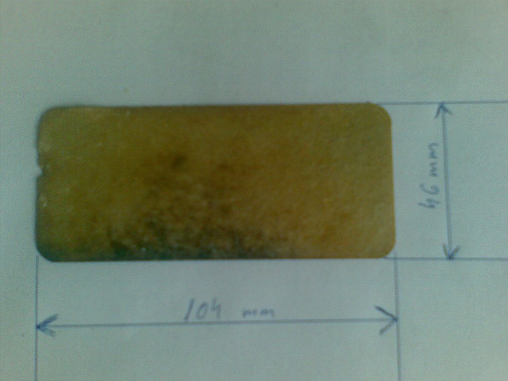

(#) Rasz hozzászólása Ápr 19, 2010 /
Whirlpool 2M167B-M16
Nekem ez történt a fejjel. Lehet ezzel még valamit kezdeni, vagy kuka? Ha nem javítható, esetleg van valakinek eladó?
Segítségeteket előre is köszönöm.
Üdv: Gyula.Bővebben: Link
(#) zombee válasza Rasz hozzászólására (») Ápr 19, 2010 /
A magnetron az kuka(hacsak a sapka nem cserélhető), de a mikróért szerintem kár volna.
Rossz mikróból kibontott ép magnetronokkal lehet próbálkozni, fontos hogy a felfogatás, kivitel, teljesítménykategória azonos legyen.
Egyébként ez a fajta leégés onnan fakad, hogy pára, zsír, zsennyeződés jut a magnetronhoz, ami a csillámlemez cseréjét is jelenti.
Ha a mikró is kukába menne, jelentkeznék érte, az elektronikus része még jól jöhet...
(#) Rasz válasza zombee hozzászólására (») Ápr 20, 2010 /

Ilyen csillám kellene nekem. Van esetleg valakinek eladó?

(#) tothi89 válasza Rasz hozzászólására (») Ápr 21, 2010 /
Itt Nyíregyházán cm2-re lehet venni csillámlemezt háztartásigép alkatrész boltban. Vágatsz magadnak egy darabot, otthon pedig ezt ráteszed, körberajzolod, majd egy normális, pl szabóollóval pontosan méretre igazítod.

Anno vettem én ilyent, de az a tranyók alá kellett, az valószínűleg nem jó ide.
(#) Rasz válasza (Felhasználó 13571) hozzászólására (») Ápr 22, 2010 /
Áááááá......
Nem hiszem, hogy az jó, nagyon vékony.
Ami most benne van, egész vastag kb. 0.5 mm. és elég merev.
Valahol biztosan lehet ilyent kapni cm2-re gondolom.
(#) Hodinka válasza Rasz hozzászólására (») Ápr 22, 2010 /
Addig is vághatsz bele nyákból(rézfelülettől megfosztva persze!),ideiglenesen megteszi az is.
(#) kadarist válasza Rasz hozzászólására (») Ápr 22, 2010 /
Itt olyat csillámlemezt kapsz, amilyet csak akarsz.
(#) Rasz válasza kadarist hozzászólására (») Ápr 23, 2010 /
Köszönöm a segítségeteket, már "csak" egy magnetront kell szereznem.

(#) Rasz válasza zombee hozzászólására (») Ápr 23, 2010 /
Levittem ide a szervizbe, úgy ezer darabra szedve.
9.000.- Huf. és kicserélik, a csillámokkal együtt, és összerakják.
Sajna nincs időm ennyit kutakodni utána, bár lehet, olcsóbban megúsztam volna.
