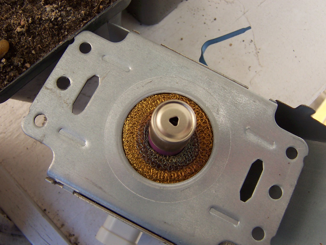

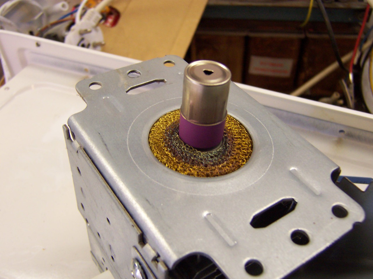

(#) mraulajos hozzászólása Márc 20, 2016 /
A képen látható magnetronnak ugye vége? Itt már nincs semmi javítási lehetőség.?

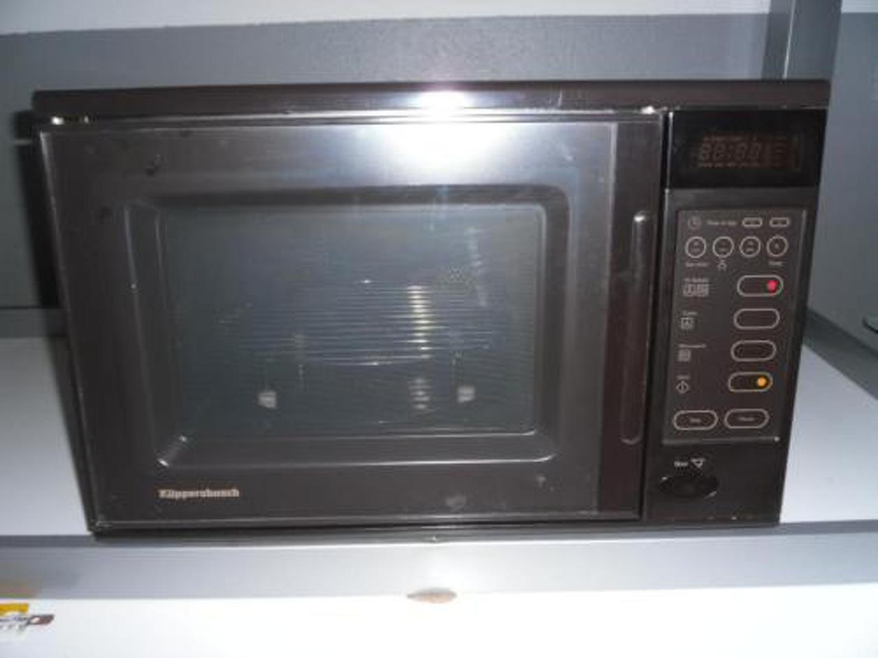

(#) mosika hozzászólása Máj 28, 2016 /
Sziasztok egy kis segítségre lenne szükségem kaptam apósomtól egy Küppersbusch beépíthető mikrót ami eddig kiválóan üzemelt de sajnos elromlott az alsó három gomb (pause stop start(sárga pöttyös) )
nyomására nem reagál a többi gomb működik be lehet állítani a hőfokot grillt szokásos módon elindul a venti ha kinyitom az ajtót. Ha beállítás után nyitom ki a venti és a világítás az ajtó bezárása után sem alszik el, (de ez sztem eddig is így működött) viszont a bekapcsolás gomb hatására nem pittyen nem indul szétszedtem megnéztem a 3 mikrokapcsolót az ajtónál ill kicseréltem az érintőpanel alatti nyáklapon 3 kondit 1db 35v 1000mikrós, kifolyt alulbelőle valami trutyi és az egyik lába már csak dísznek volt benne a másik 2 meg kicsit sötétebb volt külsőleg azokat csak biztonság kedvéért, de sajnos nem lett jobb :S a nyákon van még kb4 IC 1 tranzisztor hűtőbordával pár dióda ellenállások stb ez a panel szalagkábellel van összekötve egy kisebbel amin reléhez hasonló fekete kockák vannak és egy kisfesz trafó ami működik sztem ez adja az áramot a kijelzőnek és az érintőpanelnak.
Van esetleg valakinek ötlete hogy mi lehet a baj mit kellene leelenőrizni?
Előre is köszi Üdv mindenkinek.

(#) steelbird válasza mosika hozzászólására (») Máj 28, 2016 /
Szia.
Szerintem hibás a fóliatasztatúra (érintőpanel).
(#) mosika válasza steelbird hozzászólására (») Máj 29, 2016 /
próbáltam kimérni addig jutottam el hogy érintés hatására ellenállásváltozást mértem a szalagkábelen ami összeköti az érintőpanelt a nyáklappal, ill gyanus volt hogy egyszerre 3 gomb ami pont a bekapcsoláshoz tartozik csak nem romlik tán el egyszerre ill furcsa ha a mikrokapcsolók bármelyikét kiiktatom a készülék ugyanúgy viselkedik mint eddig én vagy valamelyik IC re vagy a relékre gyanakszom amik bekapcsolnák a nagyfeszültségü trafót. (de mivel a mikró működésének ezen részével nem vagyok teljesen tisztába csak találgatok)
(#) steelbird válasza mosika hozzászólására (») Máj 30, 2016 /
Igen, előfordulhat, én azért írtam a tasztatúrát, mert az elég gyakori hiba.
Akkor keríteni kell hozzá egy rajzot, vagy a proci adatlapját megnézni.
(#) mosika válasza steelbird hozzászólására (») Máj 31, 2016 /
Köszönöm a segítséget valóban az érintőpanel volt hibás. a szalagkábel szélső üres ágát levágtam és eggyel arrébtettem az egészet így megy annyi hogy a gombok jelentése kissé megváltozott dehát lényeg műxik még1x köszi
