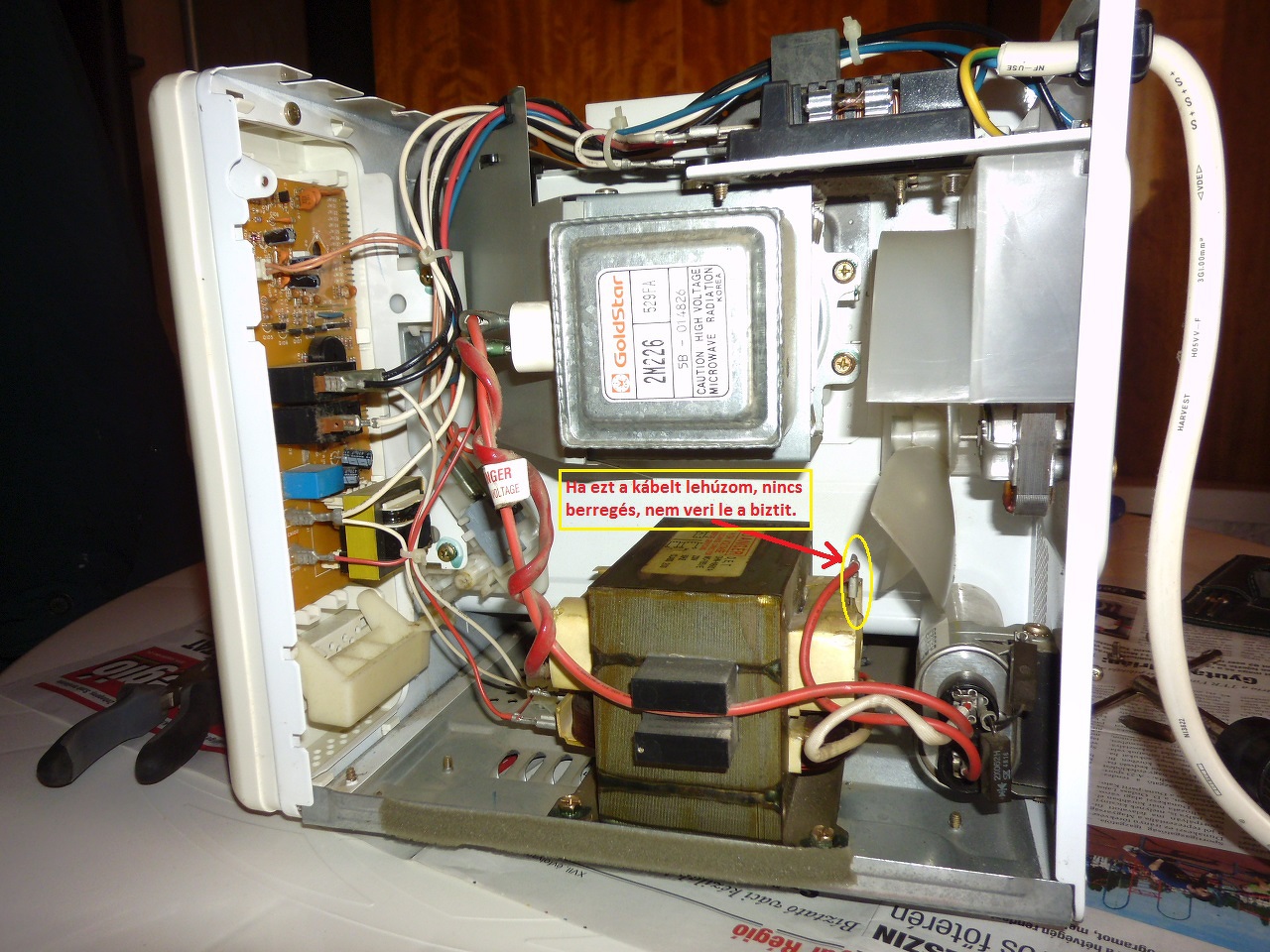

(#) life7 válasza steelbird hozzászólására (») Feb 5, 2016 /
Köszönöm a tanácsot! Működött!
Lehúztam a HV trafó bemeneti csatlakozóját és úgy működik, nem berreg. Ugyanez történik, ha minden mást visszadugok, működik a forgatás, világítás és a ventilátor.
Visszaraktam a HV travó bemeneti csatlakozóját, lehúztam a kimenetit ami a forgatómotor és a vezérlő elektronika felé megy. Így is működik. Visszadugtam.
Lehúztam az elektronika hátoldalán lévő fekete reléről a szigetelt kábelsarut, ami a HV trafótól jön és így is működik. Ha visszadugom, berreg és leveri a biztit. Ha a relé másik kábelét húzom le (ami nem szigetelt sarus) és a trafótól jövő szigetelt sarus kábelt visszateszem, akkor is leveri a biztit és berreg.
A relé alatt, mellett van egy ugyanolyan fekete relé de ahhoz csak 1 kábel csatlakozik. Ha csak azt húzom le, úgy nem megy a digitális vezérlés és az óra. Nem kap áramot.
Van a panelon egy kis trafó is. Azt nem tudom lekötni, rá van forrasztva.
Lehet, hogy relé zárlat? Vagy a panelon valami más? Esetleg a kis trafó? Kondik nincsenek kidurranva szemlátomást sehol.

(#) life7 válasza steelbird hozzászólására (») Feb 6, 2016 /
Pedig úgy van ahogy leírtam. A vezérlő elektronikához megy vezeték a HV-től ehhez a reléhez, de ez vékony vezeték. Tehát ebben normál feszültség lehet.

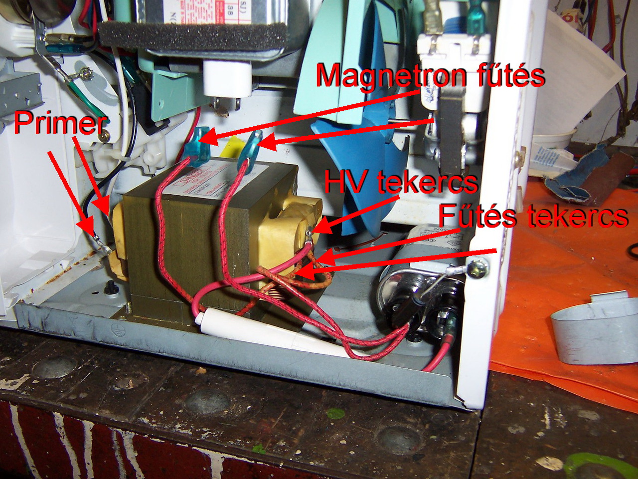

Bejelöltem egy itt talált képen, a tied is hasonlóan lesz bekötve.
A primer oldalon kapja a 240V -t a trafó, a többi mind szekunder oldal. Mint már írtam, két tekercse van a szekunder oldalon. Az egyik a HV tekercs, aminek a kezdő kivezetése a trafó vasmagjára van kötve, az a GND. A másik kivezetését jelöltem a képen. Az megy a HV biztire.
A másik tekercs pár menet, csíkos szigeteléssel, az a fűtőtekercs. Mindkét kivezetése hozzáférhető, egyik megy egyből a magnetronra, a másik pedig a HV kondinál közösítve van az egyenirányított nagyfeszültséggel és úgy megy a magnetronra.
Műszer nélkül:
1. Lehúzod a primert. Ha továbbra is zúg, máshol van a probléma, ha nem zúg, jó helyen járunk.
2. Ha nem zúgott az előző lépésnél, akkor primert vissza, szekunder oldalon pedig lehúzol mindent. Lehúzod a HV biztit a trafóról, plusz lehúzod a fűtés tekercset a HV trafóról és a magnetronról. Ha nem zúg, akkor a trafó jó. Ha zúg, hibás a trafó.
3. Ha nem zúgott.. Akkor a szekunder oldalon zárlat van a trafó után. HV biztit rádug, zúg/nem zúg.. Fűtést rádug, zúg/nem zúg .. stb. Az már megtalálható egy kis keresgéléssel.

A elcsúszás miattam történt. A szekunder oldalt (gondoltam) írtam bemenetinek a kondi felől, a primer oldalt meg (az elektronika felől) kimenetinek. Azóta nem foglalkoztam vele, az autóban van napok óta, a gáztűzhely meg működik, de a végére fogok járni és mindenképpen megírom. Valószínű beszerzek egy új multimétert is hozzá.
Köszönöm a fotót is! Igen, így néz ki az enyém is.
A múltkori próbáim és az útbaigazítás, fogalmak tisztázása alapján helyesen leírva:
Ha csak a HV tekercs kábelt húzom le (szekunder oldal), nem berreg, minden más működik.
Ha a primer oldalon húzom le, nem berreg.
Ha az elektronika hátoldalán lévő fekete reléről lehúzom a szigetelt kábelsarut, ami a HV trafó primer oldalához megy tovább, nem berreg, így is működik. (Gondolom akkor a trafó innen kapja az áramot) Ha visszadugom, berreg és leveri a biztit. Ha a relé másik kábelét húzom le (ami nem szigetelt sarus) és a trafótól jövő szigetelt sarus kábelt visszateszem, akkor is leveri a biztit és berreg.
A magnetron, a tányérforgatás és a ventilátor, berregés szempontjából mindegy, hogy be van-e kötve az áramkörbe vagy nincs.
És a kondenzátort hiába zárom rövidre, nem szikrázik.
Összegezve a leírtak alapján a szekunder körben lehet a hiba a tekercs után. Kondenzátor vagy a rajta lévő diódák okozhatják?
Három kérdésem még lenne:
-Fűtés tekercs a HV tekercset fűti?
-Fotón a Magnetron fűtés kábelek az nem Magnetron tápkábel?

(#) steelbird válasza life7 hozzászólására (») Feb 9, 2016 / 1
-Fűtés tekercs a HV tekercset fűti?- a HV trafón van a fűtés tekercs, az a magnetront fűti. (A magnetron is elektroncső, kell neki a fűtés)
-Fotón a Magnetron fűtés kábelek az nem Magnetron tápkábel? A magnetron a tápfeszültséget is a fűtés csatlakozóján kapja, ezért közösítve van a tápfeszültsége és a fűtőkör. Az előző hozzászólásban linkelt rajzon ez is jól látható.

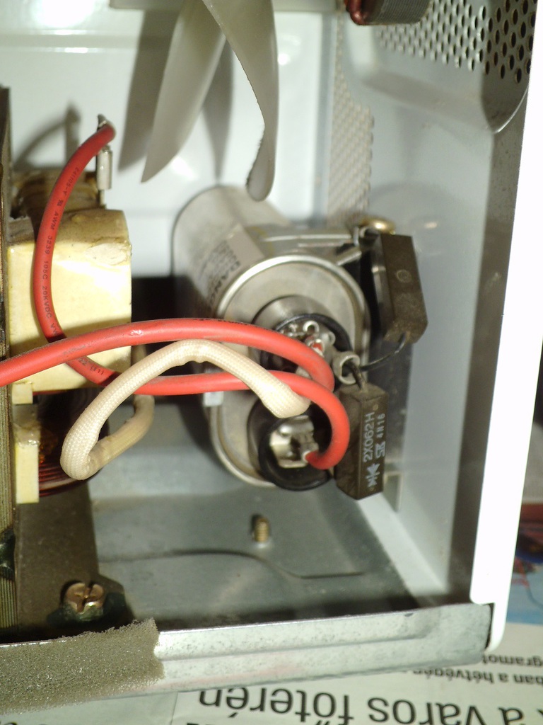

Az ajtónál a sugárzás aggaszt kicsit. Az ajtó a jobb oldalon nem zár hermetikusan, 1-1,5 mm hézag van bezárt állapotában és ahogy néztem nincsen rajta állítási lehetőség. És hát évekig használtam úgy, hogy a mikró a fejemmel egymagasságban melegített a fejemtől 30-40-50 cm -re, miközben én mellette éppen vidáman étkeztem. Az azért nem lényegtelen, hogy mm-ként, cm-ként, dm-ként vagy m-ként csökken a sugárzás négyzetesen(?).
Ma megint huzigáltam.
Ahogy tegnap összefoglaltam, az úgy már jó volt. Csak megerősített benne a rajz, a leírásaid és az újabb kísérlet.
A szekunder oldal a bűnös éspedig a kondenzátorral sorba kötött áramkör. Ha azt megszakítom, nincs berregés, nincs zárlat.
Tehát vagy tekercs, vagy kondenzátor zárlat, ha ez utóbbi létezik egyáltalán (pl. a kondik kiszáradásakor nem tudom milyen jelenség van?).
Vagy, esetemben van egy dióda a kondi két kivezetése között is bekötve, gondolom ez is lehet bűnös, meg a testelés felé is van egy ahogy a fotódon (erről nem gondolnám).
Ahogy írtam a kondi nem szikrázik amikor rövidre zárom. Nagyon halkan lehet valamit hallani, mint ha történne ott valami kis kisülés, de semmi szikra.
A fűtéskör (Magnetron kör) megszakítása nem befolyásol semmit, ugyanúgy berreg.
Innentől gondolom Multiméterrel lehet tovább menni.
Teszek fel fotókat, most készítettem.

Akkor innen már műszerrel kell tovább kutakodni. Vagy a HV dióda, vagy a HV kondi zárlatos. Leginkább a HV diódára tippelnék, az a gyakoribb meghibásodás. Kiméréséhez van útmutató, nemrég linkelték, csak vissza kell lapozni.
