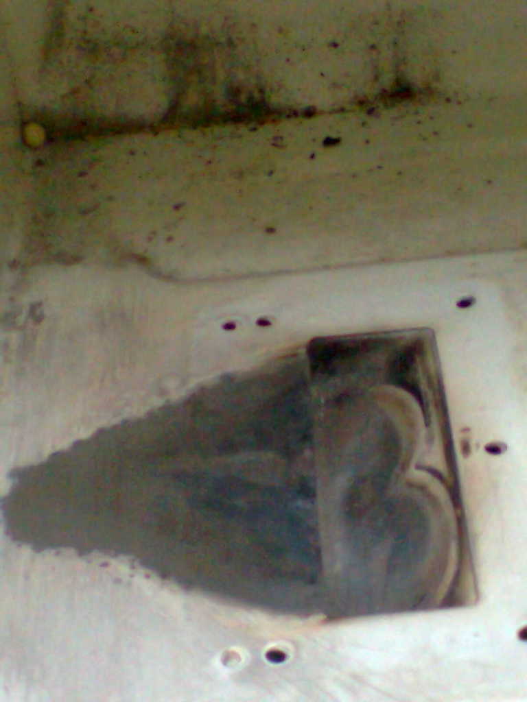

Beleolvasgattam a topikba és számomra nem derült ki hogy a festés mennyire létfontosságú.Igaz nem olvastam el minden hozzászólást. Kaptam egy Samsung mikrót ami jól láthatóan megégette a csillámot.Azt gondolom hogy a külső részen ki kell javítani a festést de belül a sugárvezetőben ki kell e javítani?A magnetront kiszedtem és ott nincs festve a lemez. A képen fejjel lefele van a gép. A magnetron nem sérült legalább is a sapkája . A másik kérdésem hogy egy próba erejéig be lehet e kapcsolni így ?

(#) steelbird válasza belfi2 hozzászólására (») Júl 12, 2016 /
Szia. A csillámra, meg a sütőtér belső falára fröcsögő, rárakódott zsír, ételmaradék meggyulladása miatt ég így meg. Takarítsd le a felületeket a rárakódott szennyeződésektől és csillám nélkül is bekapcsolható, működnie kellene.

Hát csúnyán megégett az már biztos. Azóta bekapcsoltam és úgy néz ki működik de ott ahol nincs festék elégé melegedik a lemez.Egy másik fórumon viszont azt olvastam hogy nem volna szabad , mert a festék csak dísz.

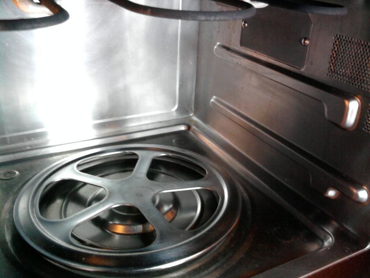

(#) ezermester1 válasza belfi2 hozzászólására (») Júl 18, 2016 /
Vannak olyan mikrók aminek a belseje inox anyag.Vagyis fényes lemez.A festék csak takarásra van,hogy ne rozsdásodjon.
(#) uniman válasza ezermester1 hozzászólására (») Júl 18, 2016 / 1
Igen...vannak. De azokon nincs egy mm2-nyi festék sem...

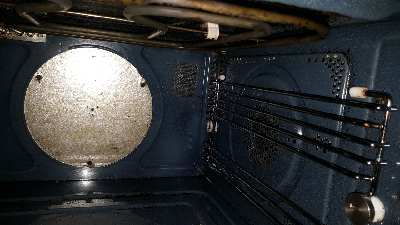

Sziasztok!Lenne egy Samsung fq159st beépített sütő es mikro egyben!Olyan problémám lenne a mikró részével ha bekapcsolom serceg és közben villámlik!Van benne egy lap amit kiszedtem megtakarítottam de van a közepén egy lyuk!Sajna úgyanúgy jelentkezik a hiba!Mit lehet vele csinálni?

@genyokapitány: Hol szikrázik? Ott még valószínűleg szennyeződés van azon a részen.
(#) genyokapitany válasza steelbird hozzászólására (») Júl 27, 2016 /
Most visszaraktam,a kepen jobb oldalt ahol van a rácstartó
(#) uniman válasza genyokapitany hozzászólására (») Júl 27, 2016 /
Sok szennyeződés van benne...azok tényleg okozhatnak gondot.
Az elszenesedett mocsok összekötheti a rácsot a testtel...ami gondot okozhat.ű
Kb. ilyenre sikáld...aztán nézzük meg szikrázik-e még mindig!?

(#) genyokapitany válasza uniman hozzászólására (») Júl 27, 2016 /
Jól van,akkor leez munka vele Köszi
(#) steelbird válasza genyokapitany hozzászólására (») Júl 27, 2016 /
Valószínű, hogy ennyi lesz a gondja. Az elszenesedett ételmaradék elektromosan vezet. Nem nagyon, de ahhoz elegendően, hogy egy nagy energiájú elektromágneses térben az adott részen a többi alkatrésszel együtt egy zárt hurkot képezzen, ott meg megindul a delej...

Kiváncsi leszek,leveszem ma a rácsokat és megtakarítom,a belsejeben nem sok van!
