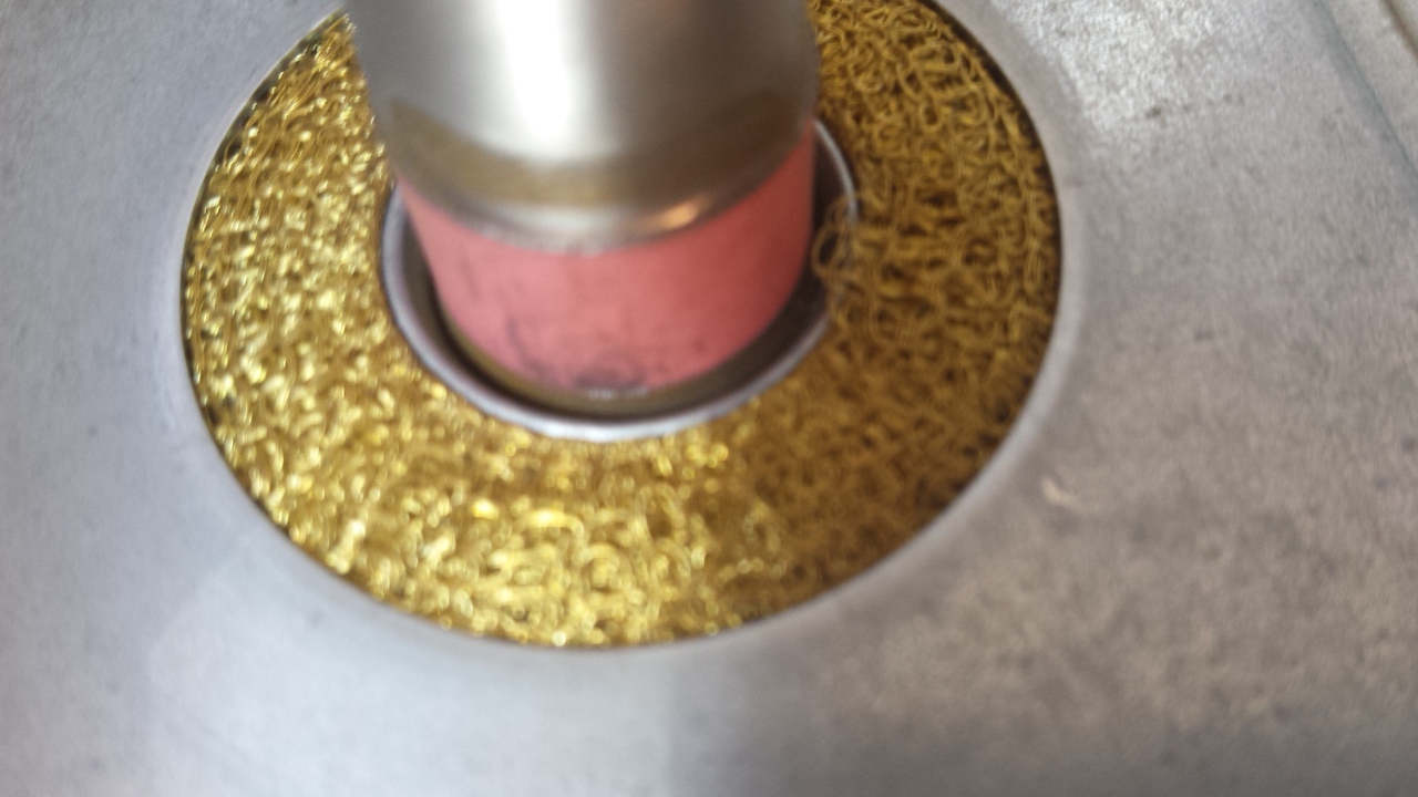

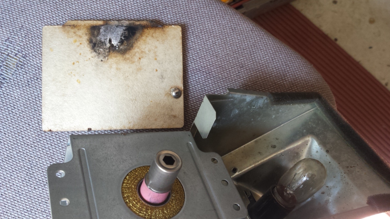

Egy Selec Line tipusú mikró szikrázik a csillám lapnál ami jól el is szenesedett ami a képen látható,kivettem a magnetront ott is látok némi kormosodási nyomot ami remélem a másik fotón látszik valamennyire.Ettöl még müködhet?
Persze. Ha nem működne, akkor nem is lenne kormos. Az a gond, nekem Funaim van, de mindegy, a magnetron hasonló mindegyikben, a Funaiban például a Sanyo gyártotta. A porcelánt akármilyen fehérre csiszoltam csiszolóvászonnal, még utána is csattogott, ezért sorba kötöttem a grillezője fűtőbetétjét az egész mikróval, Így kb 80 %- on már nem csattog. A csillámmal nem tudom, mit lehet, talán a legjobb lenne cserélni, azt próbálj venni egyet. Az enyémben kerámia tálca szerűség van ott gyárilag, de a nagy hőtől az is elrepedt, a meleg miatt ragasztani sem tudom mivel, maradt, hogy a rögzítéssel úgy próbálkoztam, hogy a rés közte minél kisebb legyen. Gyanítom, hogy a behatoló ételgőzök miatt húzott át, az áthúzgálások nyomán meg még kormos is lett.

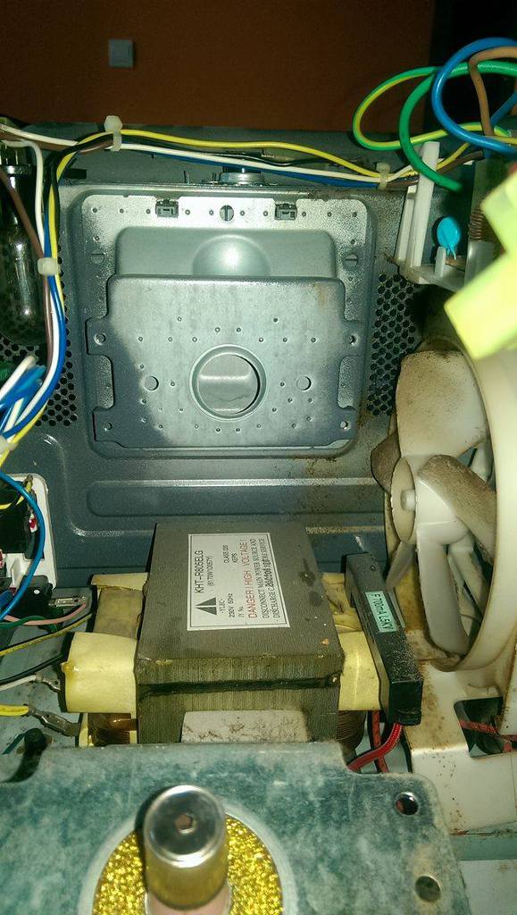

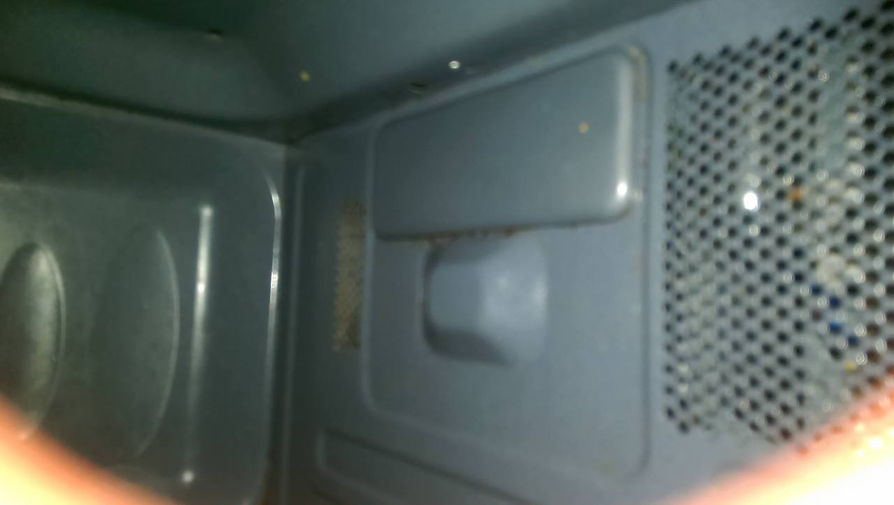

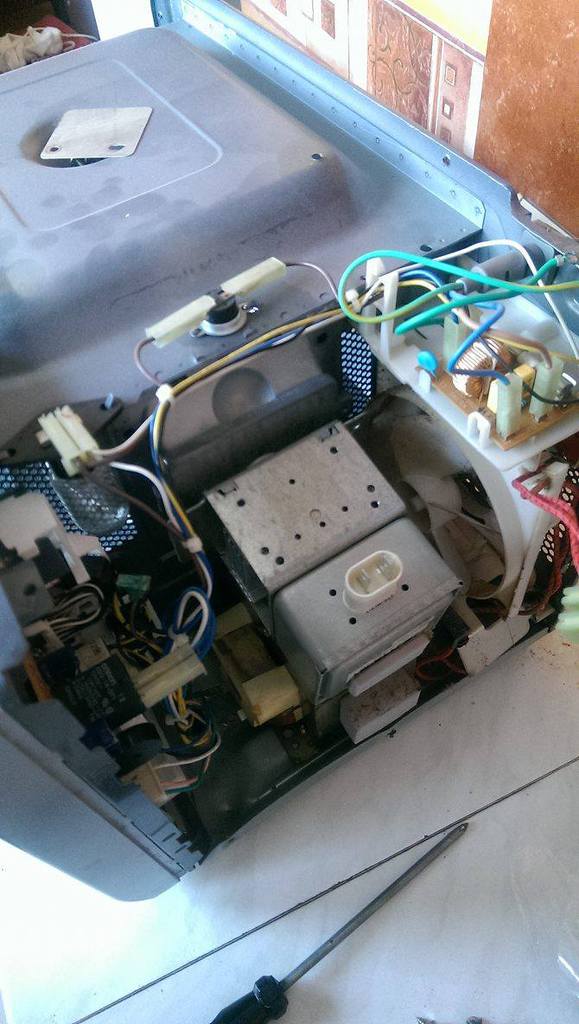

Sziasztok!!! Tegnap a mikró időzítő helyett rendes üzemre lett állítva, de csak 20-30 perc után lett észrevéve. Azaz annyit üresen ment, vagyis nem, mert a fröccsenés gátló bent volt, most viszont nem működik rendesen, mintha alacsony w-on menne. Azonban az oldala melegszik rendesen. Mi mehetett tönkre?
A hozzászólás módosítva: Aug 24, 2016
A csillámlemez ablak a magnetron előtt nincs elégve?
Ez egy 20 éves gép, leszedtem a magnetront, és meglepődtem, hogy nem találtam csillámlemezt.
Ahhoz nem kellett volna leszedni. Belül van a doboz oldalán a forgótányér felett.
Régi mikrónál, volt amikor ez égett meg. Ott kerestem én először, de nem találtam, annyira meg nem vagyok jártas, hogy tudjam csak ott lehet. Szóval így kérdés, hogy mi lehet a baja.
A falát vizsgáld meg ahová a magnetron néz. Mi van ott ha nem egy lyuk? A hogy nézem a képeket elég koszos az a ventilátor. Működik?
Mondom ott kezdtem, egy pukli van belül a magnetron helyén, de ennél nincs csillámlemez.
