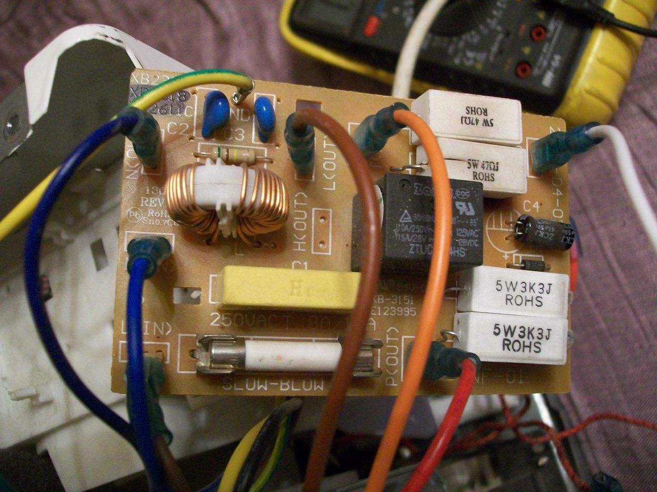

Sziasztok. A pár napja említett mikro adatai. Trion TR7271DM. Az ajtókapcsolók jók, a bisztik jók, a magnetron mérésre jó. Lehúztam a trafórol a 230 volt bemenő vezetékeit, ezen a vezetéken 195 voltot mérek, 230 helyett. Sima mikró nem digitális. A hiba, hogy nem melegít.
(#) pjg válasza péter71 hozzászólására (») Okt 22, 2016 /
A lágy indítást megnézted?
(#) vargaf válasza péter71 hozzászólására (») Okt 22, 2016 /
Két Triont is javítottam ilyen hibával. A panelen lévő lágyindító teljesítmény ellenállásai szakadtak meg. A képet mellékelem, a 47 Ω 5 W ellenállásokat kellett csrélni.
(#) péter71 válasza vargaf hozzászólására (») Okt 22, 2016 /
Köszönöm. Megmérem őket.
Az ellenállások szétvoltak égve. Kicseréltem,de 1percen belül, az új ellenállások elkezdtek füstölni,és a mikrpo sem melegített semmit. Merre mérjek és keressek tovább?
(#) kadarist válasza péter71 hozzászólására (») Okt 22, 2016 /
A relét és az azt időzítő kondenzátort, diódát ellenőrizd!
Cseréld ki a relét is, mert nem zárja rövidre az ellenállásokat amikor kell. Omron G5LE jó bele.

Tudom, javítottam már ilyet. Van róla képem is, ezért tettem fel

Működik a mikró. Ellenállás és relé csere kellett hozzá. Köszönöm a segítséget,pjg-ek,vargaf-nak, és kadarist-nak.

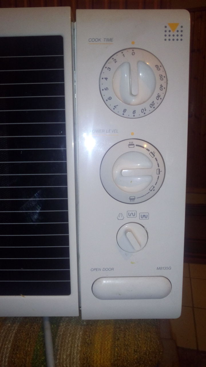

(#) cimopata válasza dravecz hozzászólására (») Nov 29, 2016 1 /
Felső az időzítő középső 3-2-1-kiolvasztó-kiovasztó2 fokozat. Alul mikró-grill-kombinált üzemmód. DE ezt talán kitalálhattad volna magadtól is főleg ha beírod a keresőbe.
