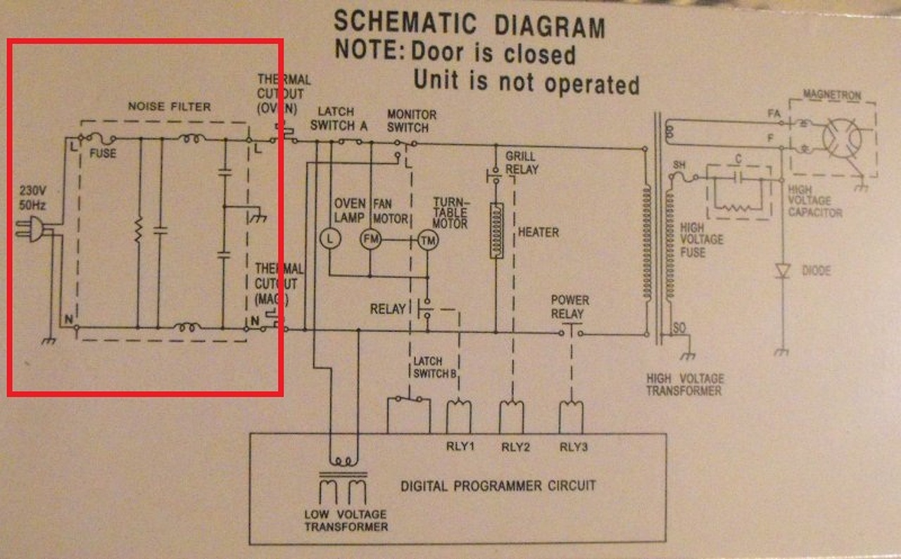

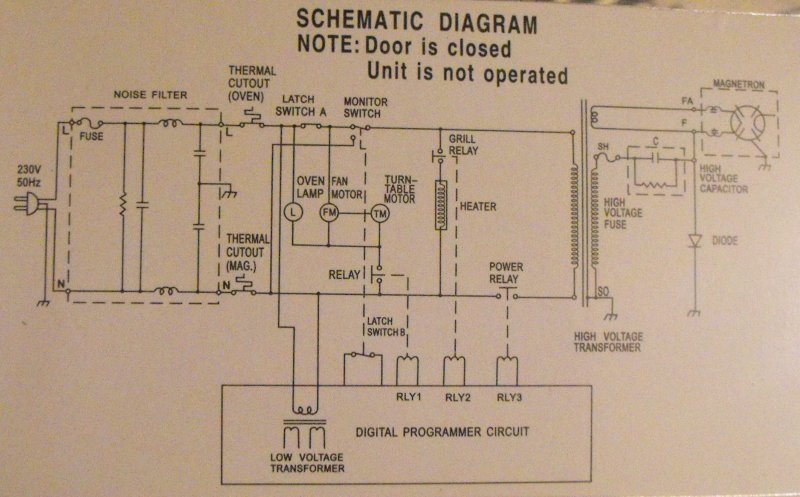

(#) steelbird válasza life7 hozzászólására (») Szept 13, 2016 / 1
Szerintem így gondolta, ahogy pl. ezen a rajzon van.

(#) ezermester1 válasza life7 hozzászólására (») Szept 13, 2016 / 1
Vedd le a nagyfesz kondi 2 pólusát összekötő diódát,ha erről beszélsz. Én ezt mondtam.
(#) life7 válasza steelbird hozzászólására (») Szept 14, 2016 /
Igen, köszönöm. Itt nincs a 2 pólus között dióda csak a testre menő.

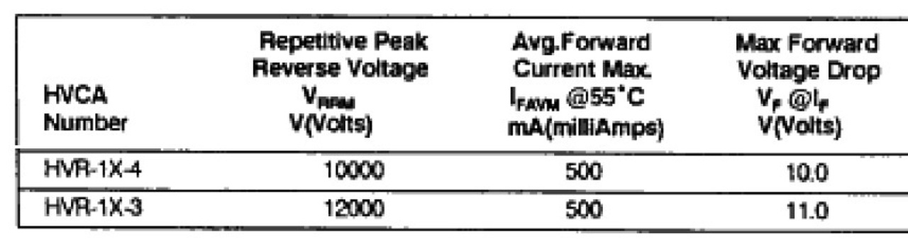

Ami most tönkrement tavasszal vásárolt dióda (a kondi 2 pólusa közötti) az értékre, típusra megegyezett a korábbival a gyárival (2X062H), ami szintén tönkrement tavasszal.
Ami más értékű dióda lett az testre menő.
Tehát a testre menő dióda eredetileg HVR-1X 4 volt és most HVR-1X 3 lett legutóbb tavasszal beépítve. Van különbség a kettő között elvileg a csatolt fotón látható értékek, de ezek nekem semmit sem mondanak...

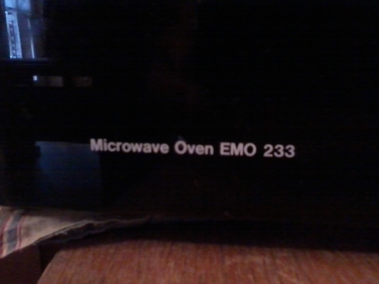

Lenne egy Microwave Oven EMO 233-as microhullámú sütőm.
Tünete: Nem melegít de a tányért szépen forgatja meg a hangja is normális.
Tudnátok e benne segíteni mi miatt nem melegít?
Üdvözlettel Ferenc.

Lenne vagy van egy sütőd? A típusszám biztosan jó? Nem találok ilyet, Te pedig nem tettél fel képet. Mit mértél a készüléken?
(#) JakabFerenc válasza vargaf hozzászólására (») Szept 27, 2016 /
Van ilyen mikróm, de mérni nem tudok
(#) vargaf válasza JakabFerenc hozzászólására (») Szept 27, 2016 /
Mérések nélkül nem, vagy nagyon nehezen lehet behatárolni a hibás alkatrészt. Az nem megoldás, hogy egyenként minden alkatrészt kicserélsz mindaddig, míg a sütő működőképes lesz. Ha nincs mérőműszered akkor feltételezem megfelelő elektronikai gyakorlatod sincs. Ajánlom figyelmedbe ezt a cikket:
