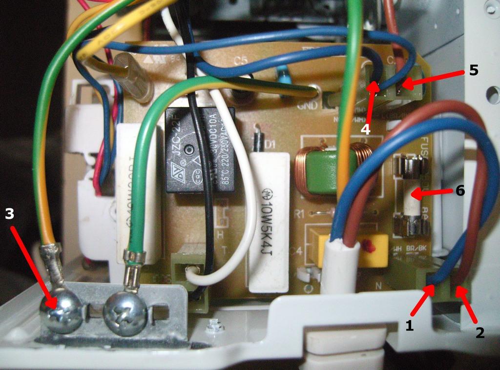

(#) pjg válasza wanted01 hozzászólására (») Márc 1, 2017 /
Egy külön panel. Kb így néz ki.A fekete kocka egy relé. A két nagy fehér az ellenállás.

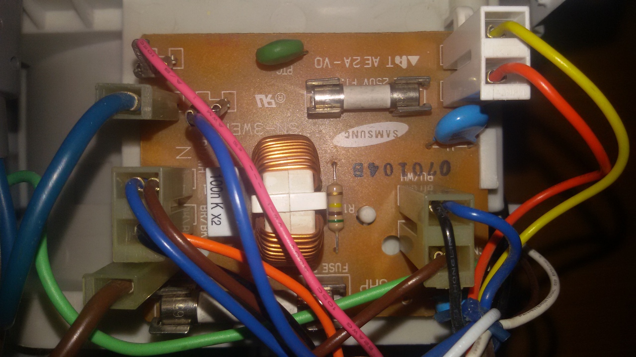

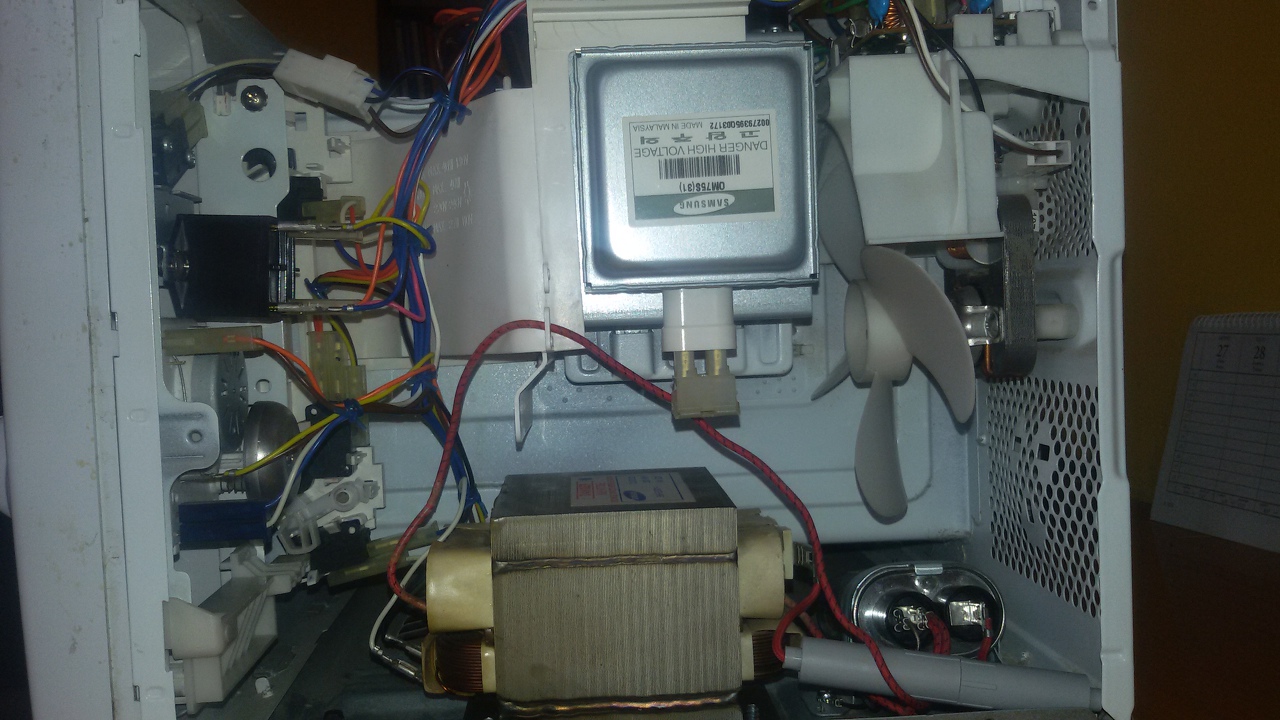

(#) wanted01 válasza pjg hozzászólására (») Márc 1, 2017 /
Körül néztem alaposan , de sajnos sehol sem találom azokat az ellenállásokat amiről te beszélsz. Valószínűleg az én panelom másfajta mint a 'megszokott'. Lefotóztam külön a panelt és mikró teljes belsejét is. Hátha több szem többet lát.

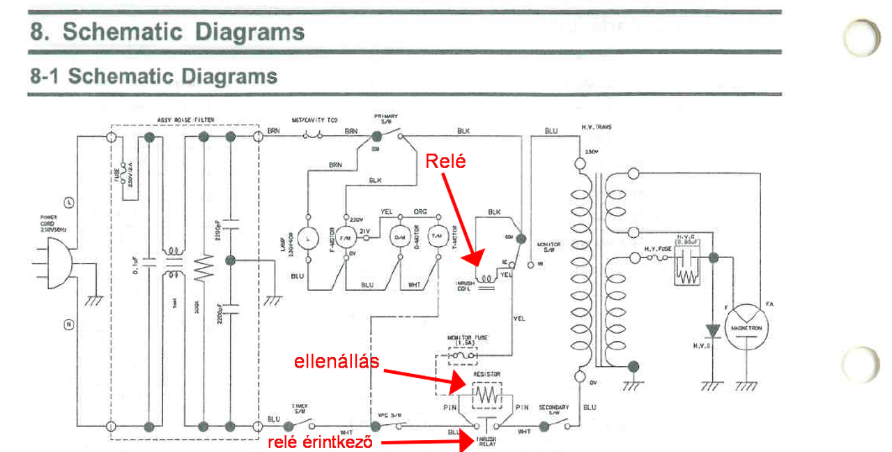

(#) kadarist válasza wanted01 hozzászólására (») Márc 2, 2017 /
Úgy látszik a tiédben nincs lágyindítás, így relé sem. Mekkora feszültséget mértél bekapcsolt állapotban a trafó hálózati kivezetésein?
(#) steelbird válasza kadarist hozzászólására (») Márc 2, 2017 /
Van benne lágyindítás, mechanikus timer esetén nem hagyható el.

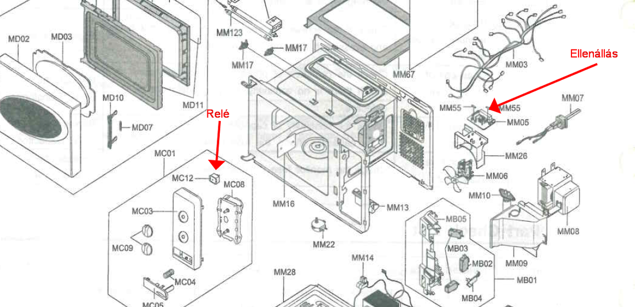

@wanted01: Jelöltem nyíllal, melyik a szóban forgó ellenállás és a relé, először viszont a relét kell ellenőrizni, hogy kapcsol-e?
(#) uniman válasza steelbird hozzászólására (») Márc 2, 2017 1 /
Hello! Láthatod, hogy egészen más panel van annak a helyén. Úgy tűnik többféle "alváltozat" is forgalomba került (talán a mikró adattáblája alapján kideríthető lenne)....
Mivel ez grillezős fajta, ezeknél a grill fűtőszálát szokták lágyindító ellenállásaként felhasználni...
Olyannal is találkoztam, hogy a mechanikus időzítő egyik kapcsolója vezérelte.
(#) steelbird válasza uniman hozzászólására (») Márc 3, 2017 /
„Láthatod, hogy egészen más panel van annak a helyén.”
Ez a hsz. elkerülte a figyelmem.... tipikus Samsung hülyeség. A legjobb az volt, mikor bejött egy vadiúj tipusú készülékük és a szervízkönyv már akkor nem egyezett a készülékkel. Ráadásul havonta dobálták piacra az újabb modelleket (szórakoztató elektronika). Persze, hogy tele volt mind hibákkal..
Visszatérve a mikróra, a relé viszont ott van a timert tartó fémlemezen. Az a tipus gyakran bedöglött. Ha nincs elég feszültség a trafón, akkor valószínűleg nem húz be a relé és csak a lágyindító körön keresztül kap áramot a HV trafó.
(#) wanted01 válasza steelbird hozzászólására (») Márc 4, 2017 /
Igen, sajnos tényleg nincs ebben a fajta 'tákolmányban' ellenállás, csak az a bizonyos 'kis fekete dobozos' (időzítőkapcsoló mellett levő) relé. Na és ezt a relét, hogy lehetne kimérni multival hogy megállapítsam ténylegesen működik-e? Leszereltem és viszonylag könnyen szét is kaptam, de nagyon szemre vételezhető hibát nem láttam benne. Tehát ha jól értelmezem enélkül, még ha át is kötöm nem fog működni a mikró?

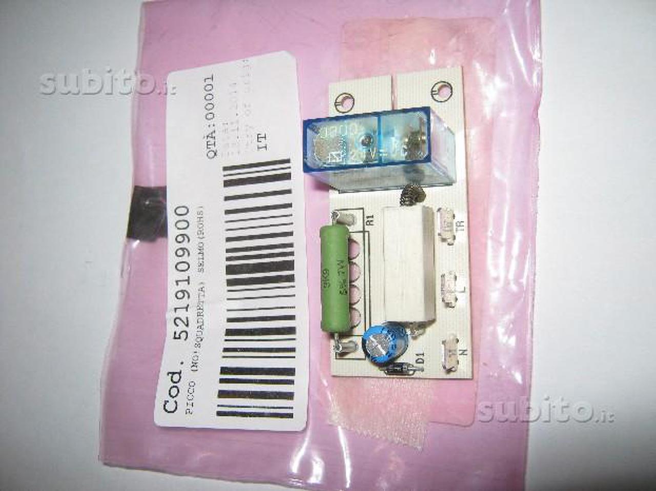

Szia, megnéztem. Sajnos a két szervizkönyvben csak az MW15 rajza van.
Találtam viszont egy értekezést a készülékről, ami nem melegít. Azt írja, ha a nagyfesz rész ok és
a magnetron is jó a relé panel hibás. Két ellenállás, dióda, elkó és relé van rajta. Ezeket nem nehéz kimérni. A relé 24 Voltos. Ha a relé nem kapcsol, nincs kellő teljesítmény.

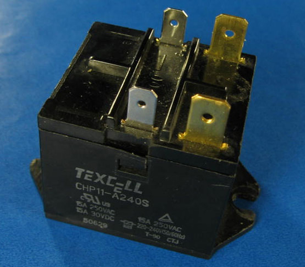

(#) wanted01 válasza Patópali hozzászólására (») Márc 5, 2017 /
A relé kimérését leírnád részletesebben hogyan is kell a négy lába között? Mikor jó és mikor rossz biztosan? Erről lenne szó:
(#) zolika60 válasza wanted01 hozzászólására (») Márc 5, 2017 /
Egy relé méréséhez nehogy már segítség kelljen. A tekercset megméred van e ellenállása. A kapcsoló érintkezőket szintén. Alaphelyzetben szakadást kell mérned.
(#) Patópali válasza wanted01 hozzászólására (») Márc 5, 2017 /
Ha tényleg ennyire nem megy, zolika60 válasza bővebben:
Ohm mérővel méred a kivezetéseket. Látszatra a két középső vékonyabb kivezetés a tekercs. Itt valamekkora ellenállást kell mérni. A másik két érintkezőn nem lehet ellenállást mérni, ott szakadás van.(nyitott érintkező). Azon két lábat, melyen mértél ellenállást a 230 Voltra kell kötni leválasztó trafón keresztül! (áramütés elkerülése végett). Ekkor kattanást hallasz, a relé behúzott.
A két szabad lábon most Ohm mérővel zárlatot kell mérni. Ha ez így van elvileg jó a relé. Ha nem mérhető rövidzár beégtek az érintkezők, akkor rossz a relé.
