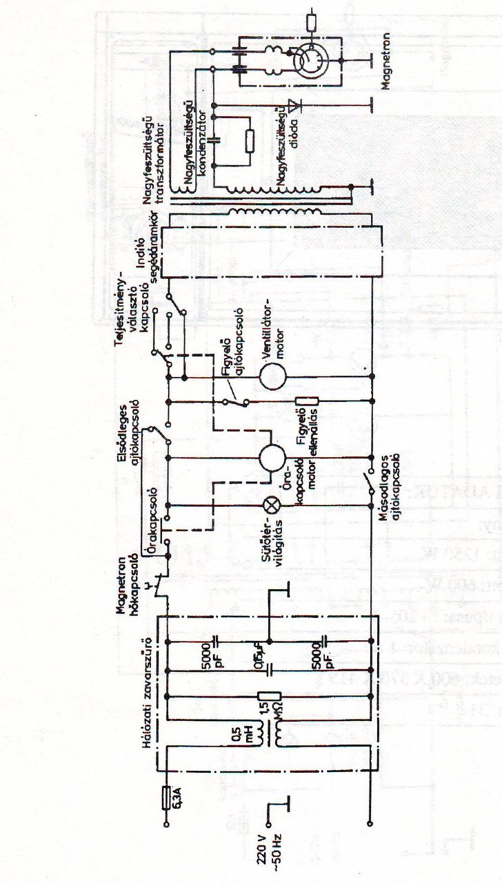

(#) Patópali válasza Remci hozzászólására (») Márc 6, 2017 /
Szia !
Itt egy rajz a mechanikus kapcsolós DeLonghi 15 rajza.
Biztos eltér a Tiédtől, de segítség lehet az alap áramkör megértésében. A leírásod szerint "az a beöntött izé"a hálózati zavarszűrő. A rajzon szaggatott vonallal körbekerített rész. Ezt jól láttad!
Várjuk a képeket.
Remélem tudtam segíteni.

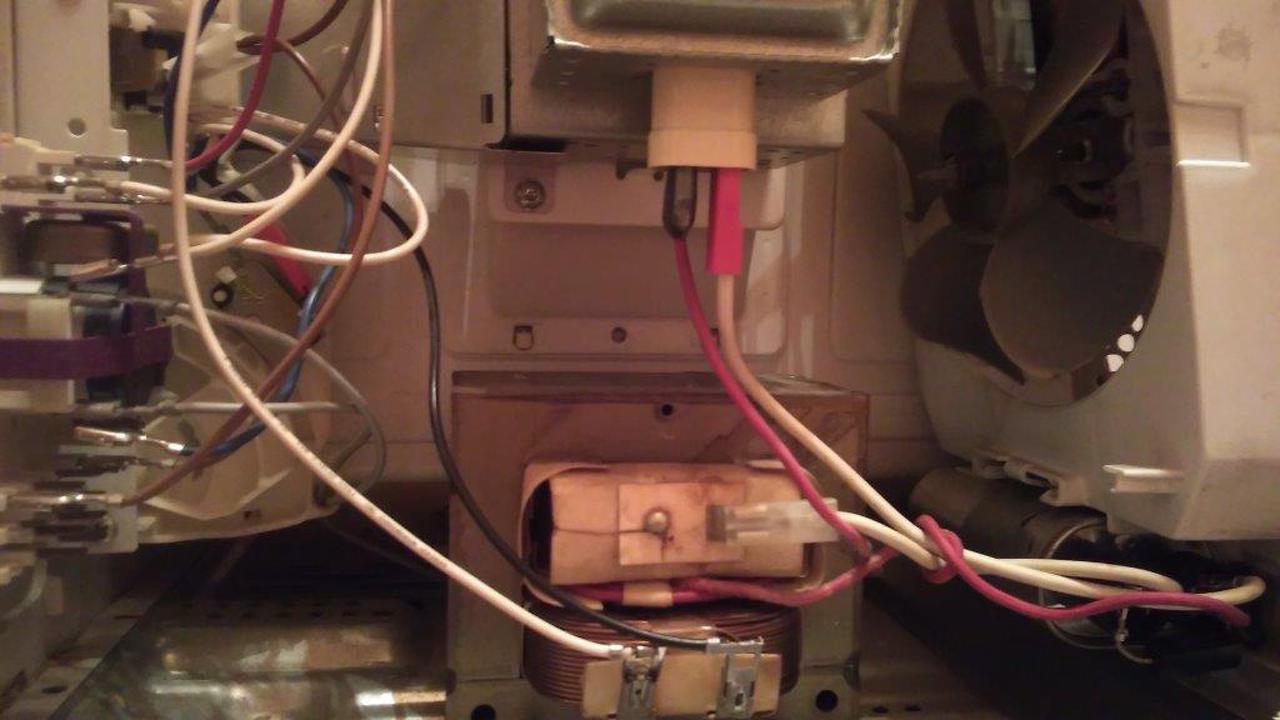

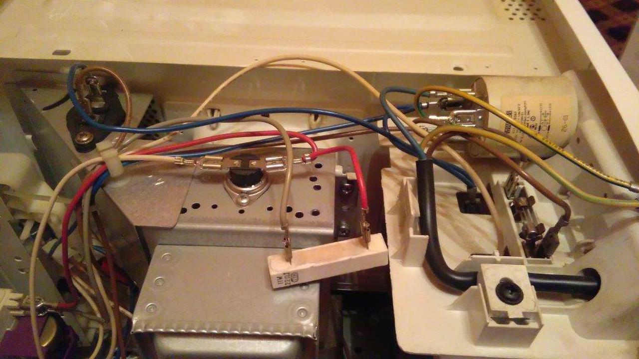

(#) Remci válasza Patópali hozzászólására (») Márc 7, 2017 /
Köszi a rajzot. Most értem haza, gyorsan lefényképeztem a belsejét, de már túl fáradt vagyok hogy nekiálljak kibogarászni a vezetékeket. Az első és második képen a szakadt ellenállás látható, volt egy tartója, de azt nem tettem vissza egyenlőre.
A hozzászólás módosítva: Márc 7, 2017
(#) Patópali válasza Remci hozzászólására (») Márc 7, 2017 /
Sokat segítettek a fotók.Jó lett volna még két kép. Egyik az elejéről a másik az adatlapjáról a pontos beazonosítás miatt. A képek alapján a következőkre jutottam: tényleg nincs látható relé áramkörben. Az első képen jobb felső részen a zavarszűrő látható. Fehér henger.
A 11W, 22 Ohm (Omega jel) a lágyindító ellenállás. Az óra kapcsolóra van kötve. Ennek feladata, hogy ne direktbe kapcsolja be a készüléket. Ezt az ellenállást kellene az óra kapcsolóban lévő érintkezőknek rövidre zárnia ahhoz, hogy teljes üzemben működjön a készülék. Azaz melegítsen. A látott képek alapján az órakapcsoló hibája miatt nem üzemel rendesen a készülék. A 22 Ohm- os ellenállás szakadása is okoz problémát. Ha szakadt, cserélni kell ugyan ilyenre. Egyenlőre ennyi.
Még egy gondolat.
A 22 Ohm- os ellenállás a figyelő kapcsoló ellenállása is lehet. Ekkor viszont az ajtókapcsoló kapcsolási sorrendjét, beállítását, valamint kopásnyomokat kell ellenőrizni, átnézni! Ha az új ellenállás beépítése után kiveri a primer oldali biztosítékot, vagy megszakad az új ellenállás is, ez irányban kell kutakodni. Persze előzetes mérésekkel kideríthető lenne.
(#) Remci válasza Patópali hozzászólására (») Márc 8, 2017 /
Akkor csatolom a 2 képet. Először kicserélem az ellenállást, csak persze szereznem kell valahol, de nem igazán találok ilyen kivitelűt. Utána kiderül, hogy mit kell még cserélni.

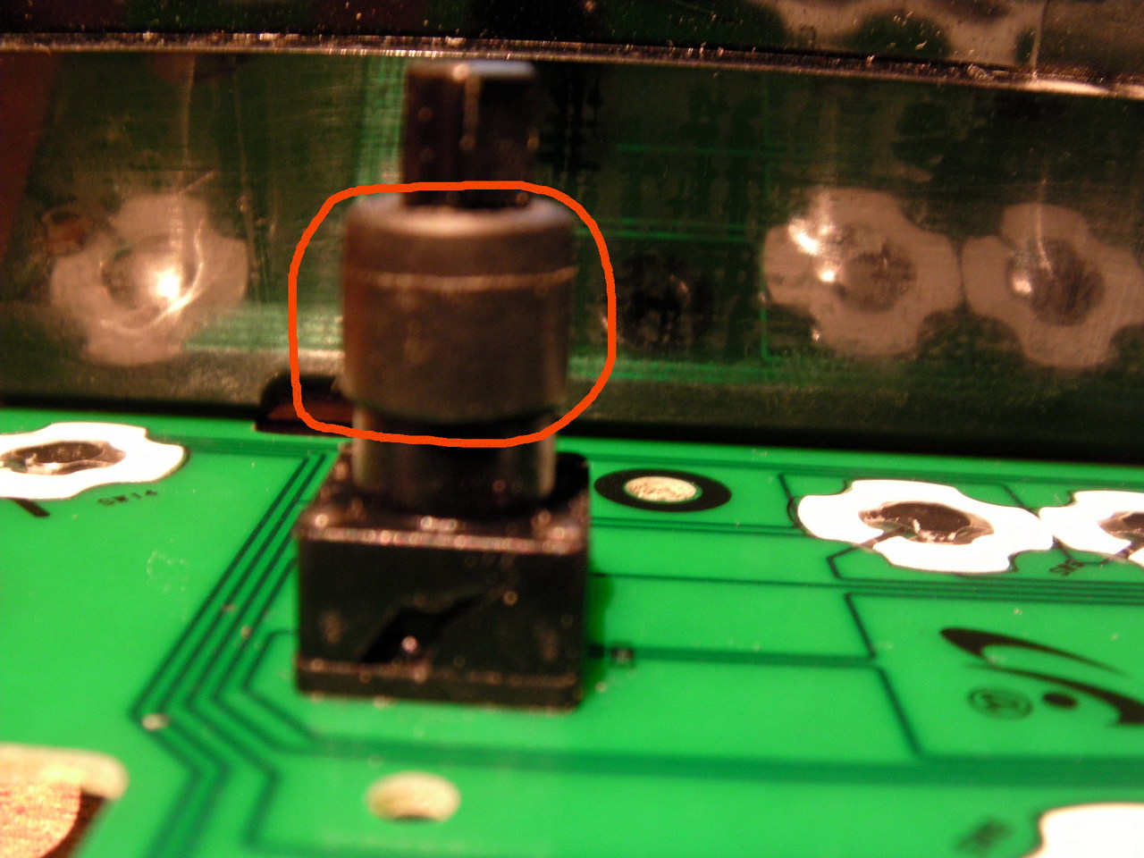

(#) lelkes amatőr hozzászólása Márc 11, 2017 /
Samsung mikró tekerőgomb tengelye ismét eltört (egyszer már volt ragasztva), ideje lenne kicserélnem.
Ezzel viszont két gond van: egyáltalán lehet-e kapni ezt külön és mivel szegecselve van a panelon, nem tudom, hogyan van forrasztva?
Valakinek esetleg van használható ötlete a megoldásra?
(#) Patópali válasza lelkes amatőr hozzászólására (») Márc 11, 2017 /
Én semmi képen nem bántanám a kapcsolót. Ha a tengely elég része lóg ki a házból letisztítanám a ragacsot, némi kúpot kéne kialakítani a tetején. Egy műanyag tengelyű potméterről levágnám a tengelyt a végét szintén kissé kúposra alakítanám. Hegyes végű pákával összeolvasztanám a két anyagot egy ponton. Ha jól áll egymáshoz képest a két tengely /fut/, a megmaradt műanyag poti tengyely olvasztott anyagával óvatosan feltölteném a V alakú tengely hiányt úgy, hogy mindhárom felület kicsit olvadt legyen. A páka hőfokát előzetes próbával kell beállítani, ne olvassza túl az anyagot. Ha jól csinálod majdnem olyan lesz mintha eredeti teljes anyag lenne és nem fog elválni, mint a ragaszó. A Googlin keress rá, műanyag hegesztés címszó alatt. A lökhárítókat is így javítják, csak a nagy részeket hőlégfúvóval, de vannak részek amit Ők is pákával melegítenek. A mutatvány előtt más poti tengelyen gyakorolj. Megéri!
Sok sikert.
Szia.
Gyanítom, hogy hőlégfúvós pákával vannak forrasztva a fólia oldalra az kapcsoló érintkezői. Ha lefúrod a szegecseket letéped a nyák fólia csíkokat.
(#) lelkes amatőr válasza Patópali hozzászólására (») Márc 12, 2017 /
Kössz az ötletet, de nem mertem olvaszgatni a kiálló maradék 2-3 mm tengelyt mert ha elrontom, visszafordíthatatlan folyamat lenne.
Közben találtam egy viszonylag keményebb gumigyűrüt, felfúrtam 5.8-as méretre a belsejét (6-os tengely van), azzal illesztettem össze a két részt némi rugalmas ragasztóval.
Egyelőre szépen fut, összeraktam, szinte mint az új.

(#) Remci válasza Patópali hozzászólására (») Márc 21, 2017 /
Nos, úgy néz ki hogy megjavult a mikró. Az ellenállás szakadt volt, a két diódát is cserélnem kellett. A magnetront jónak mértem, a két láb és a ház, valamint a két láb között. Látható sérülés sem volt rajta. Mégsem melegített. Szereztem egy másikat, aminek a felfogatása megegyezett az eredetiével és kicseréltem.Láss csodát, melegít. Úgy néz ki, hogy ez a magnetron mérési módszer nem 100%-os, mert mérés szerint hiába jó,de mégsem jó. Párat már javítottam, de egyiknél sem kellett még magnetront cserélnem, így legalább ebből is tanultam valamit.

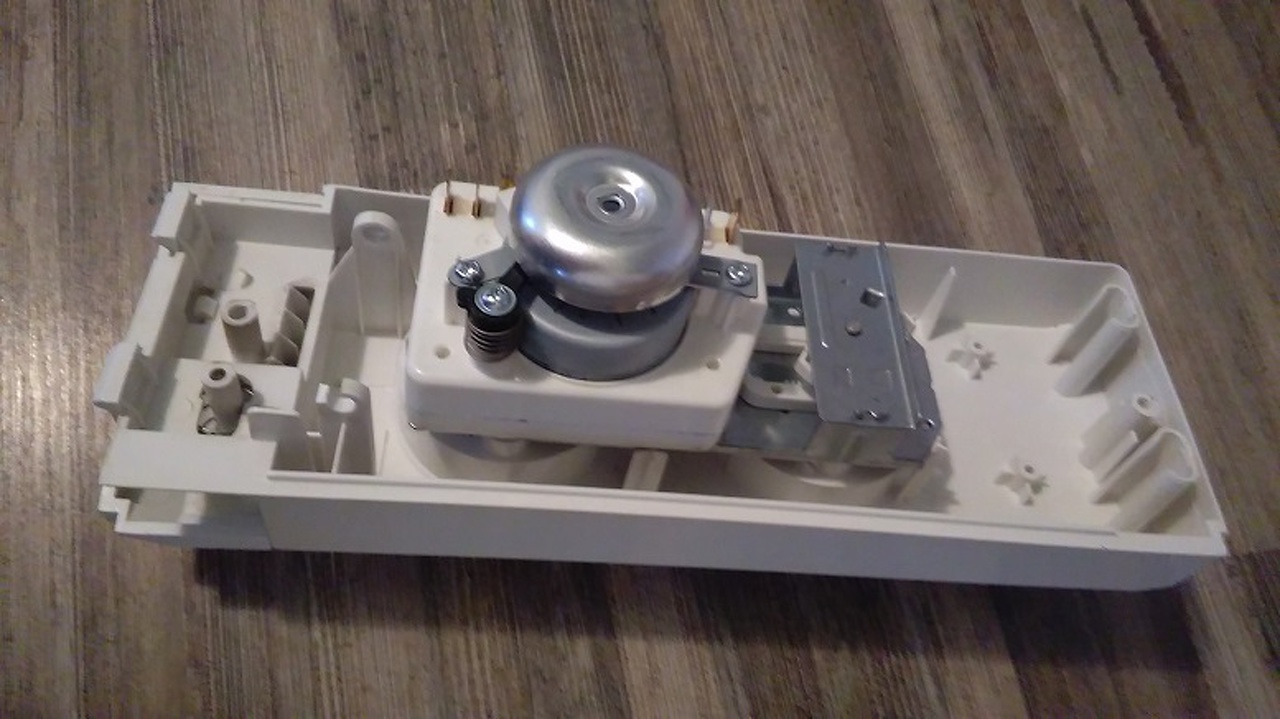

(#) zsolti80 hozzászólása Ápr 5, 2017 /
Sziasztok! Meg tudná mondani valaki, hogy hogyan kell levenni a két gombot erről az előlapról?
(#) pjg válasza zsolti80 hozzászólására (») Ápr 5, 2017 /
Előre húzni.
(#) zsolti80 válasza pjg hozzászólására (») Ápr 5, 2017 /
Arra gondoltam én is. Próbáltam lehúzni, de eddig nem sikerült, nincs túl jó fogása. Meg elég szorosan van rajta ezek szerint. De akkor nem szakadhat ki semmi belőle, előbb-utóbb lecsúszik a gomb ha feszegetem?
(#) Remci válasza zsolti80 hozzászólására (») Ápr 5, 2017 /
Csak símán le kell húzni. De bele kell kapaszkodni,mert elég szorosan fogja.
(#) Gafly válasza Remci hozzászólására (») Ápr 5, 2017 /
Szerintem is a klasszikus: Ha nem jön, erőltessük
Hacsak nem lehet alányúlni, mert úgy könnyebb lehet.
A hozzászólás módosítva: Ápr 5, 2017
(#) Remci válasza Gafly hozzászólására (») Ápr 5, 2017 /
Hát esetleg két oldalról vékony hegyű csavarhúzóval meg lehet próbálni lefeszíteni. De ez csak így jön le,erő hatására
(#) zsolti80 válasza Remci hozzászólására (») Ápr 5, 2017 /
Nehezen, de végül sikerült lehúzni. Egy vékony csavarhúzót bedugtam mellé, azzal feszegettem, közben húztam másik kézzel. Kicsit szétment az ujjam, de lent van. Csak addig nem mertem megrendelni az új előlapot ameddig ezt nem tudtam szétszedni épségben.
