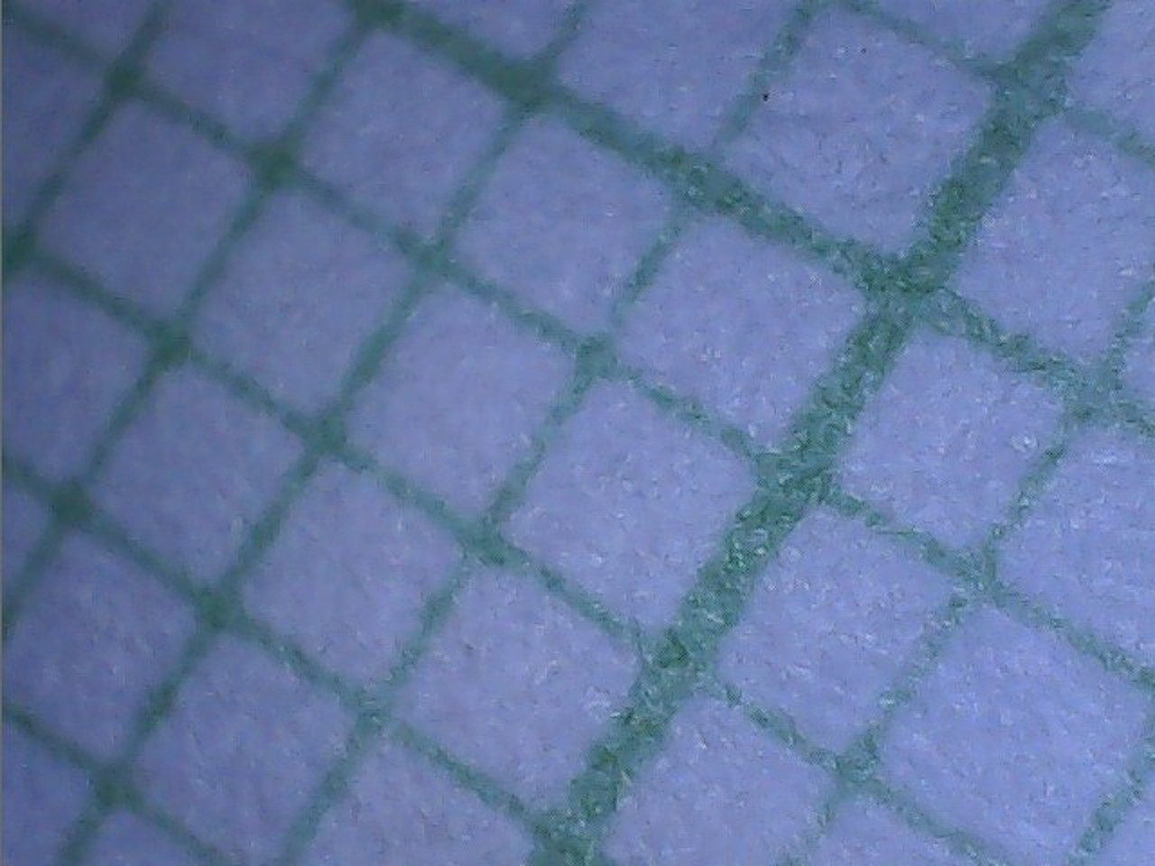

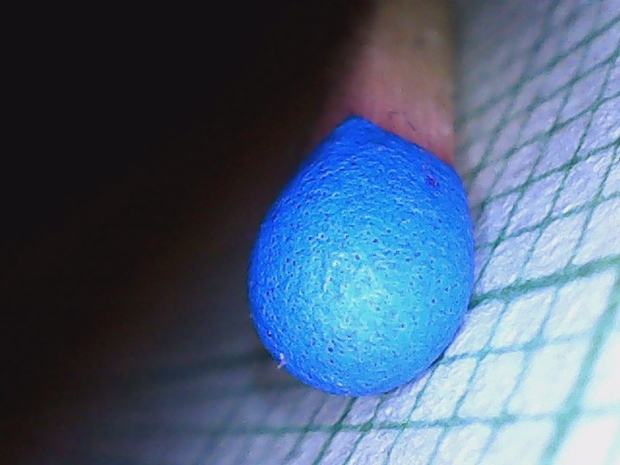

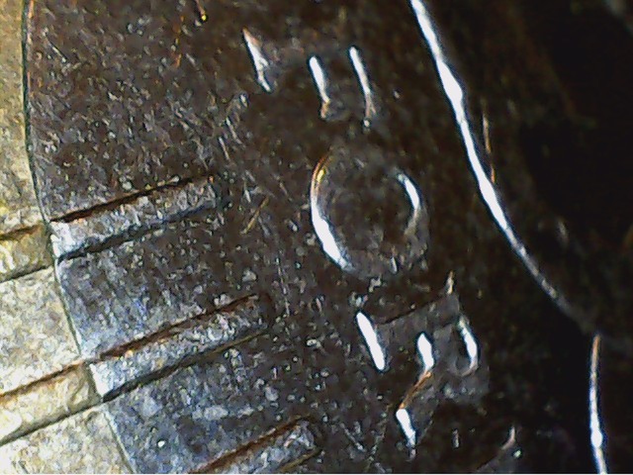

Ez egy kínai 2500Ft-os kamera, hasonló kivitel, mint a tiéd. 10mm átmérő, állítható fényerejű LED-es világítás, 2m vezetékkel. Egyedüli trükk, hogy az optika előtt lévő műanyag kupakot levettem, így a világítás fényét nem szórja vissza az optikába, a kép is élesebb + az optika hozzáférhetősége miatt fókuszálható.
Maga a kameramodul ház és vezeték nélkül 38*8*8,6mm. 4+1 eres USB kábelt használ, ahol a +1 árnyékolás egyben a test, az így felszabaduló ér az állítható világításé. Mod.: A képeket a fórummotor átméretezi, eredetileg 640*480. A hozzászólás módosítva: Okt 4, 2014

A plexit eltávolítva fókuszálható akár végtelenre is. A plexit csak használaton kívül, porvédőnek érdemes használni, sokat ront a kép minőségén. 2cm-nél közelebb csak azért nem tudok fókuszálni, mert "elfogy" a menet, kiesik az optika. Gyári beállításokkal kb. 10-30cm között adott éles képet.
