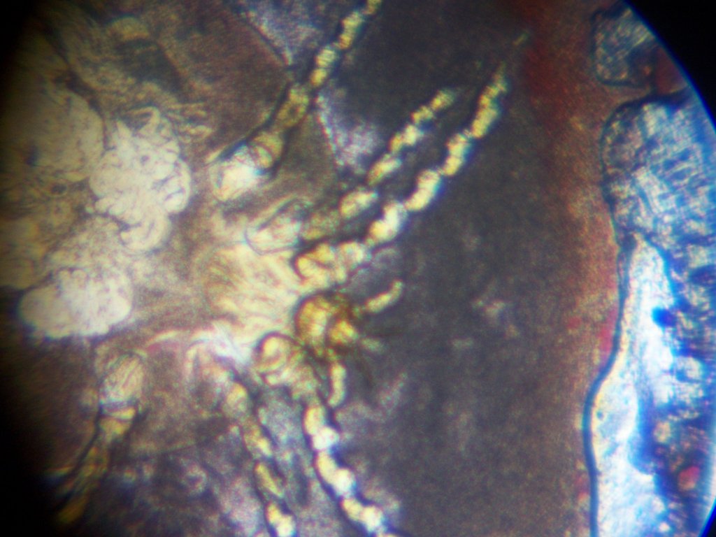

(#) machinev hozzászólása Okt 27, 2010 /
Én csak hozzányomtam a digi fényképező optikáját a mikroszkóp okulárjához, és a csatolt képet készítettem vele. Szerintem nem rossz. Ezt speciel nem lehet webkameraként gépre kötni, de pl. a fujimat rá lehetett. Már csak a felfogatást kéne megoldani.

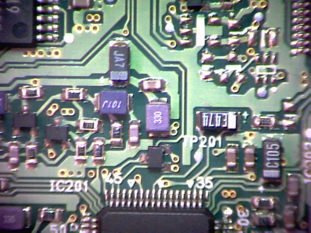

(#) Orbán József hozzászólása Okt 4, 2014 /
Szeretném a legújabb és aktuális dolgokat megismerni, ezért, aki nemrégen tudott szert tenni, illetve készíteni ilyen kis okosságot, segítségét kérem.
A sortekercselőmre szeretnék egy minél kisebb, lehetőleg csőkamerát illeszteni, hogy ellenőrizni tudjam a huzal pontos vezetését, tekercselést.
Kb. 10 cm-ről kéne kinagyítani egy monitorra a 0.15mm-es huzalt is esetleg.
A tárgy, csévetest nagyjából 10x10 cm-es lehet, ha esetleg csak felét fogja át a kamera, az sem baj.
(#) Doncso válasza Orbán József hozzászólására (») Okt 4, 2014 /
Szia. Ennél egyszerübbet nem tudok elképzelni : Bővebben: Link Van rajta állitható fényerejű led, gombnyomásra képet is készit, oda hajtod ahova szeretnéd tág határokon belül, nincs vele vesződés. Véletlen van egy ugyanilyenem. Nagyon jó kis cucc.
Hát, ha gondolod, előszedem, és készitek egy képet, hogy látja a csévén a 0.15-ös zománchuzalt. Viszonyitási alapnak. Ez egy 0,3Mp-es kamera, 640x480-as felbontással.
Hát, ez nem az lesz amit keresel. A kép nincs átméretezve, ez ilyen. A video szintén. Az első 10cm-ről a második 5cm-ről. Szerintem semmivel nem jobb a szemnél. Ez a 640x480, szerintem ezt egy webcamera is tudja. Nem jó megoldás ide. megyek, megyek
