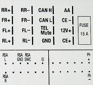

(#) tabori01 hozzászólása Júl 30, 2012 /
Sziasztok S.O.S
Segítséget kérnék Opel Astra H szeretnék erősítőt m ládát beszerelni a gyári Opel Cd30 Mp3 fejegységhez csatlakoztatva.Minden ok volt addig /minden beszerelve kábelezve/amíg a jel lekötéséhez érve lefagytam .NEM lenne kifele jel ezen a fejegységen????
Elörre is köszi minden segítégért

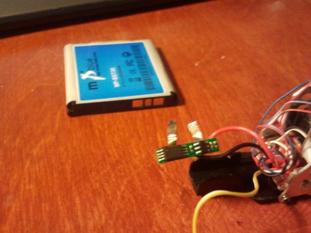

(#) kellarlaci hozzászólása Nov 2, 2012 /
Hali. Kis segítséget kérnék, van egy elektromos s107g típusú helim. A gond az hogy az aksi kezd meghalni és szeretnék valami "troll" tuningot eszközölni rajt. A gép 3,7v-rol megy 150mAh-es az aksi. van hozzá egy 200-as is de azt is keveslem. Az ötlet az hogy egy telefon(agy valami hasonló) 1500mAh-as aksiját kötném rá. természetesem tudom hogy a súly az jóval több lesz de talán még orvosolható lessz. A kérdés pedig hogy ezeknek az elektronikája milyen feszültséget bír és a nagyobb áramerősség mekora gondot okozna és mit lehet vele kezdeni hogy passzoljon.
(#) zolika60 válasza kellarlaci hozzászólására (») Nov 2, 2012 /
Ha a feszültség azonos, az áram sem lesz több. Csak az üzemidő változik.
(#) blaci válasza Balu424 hozzászólására (») Nov 2, 2012 /
Olvasd el ezt a cikket.
(#) kellarlaci hozzászólása Nov 6, 2012 /
Halli...Még mindig a kis s107g elektromos heli-nél tartok... az akumlátor megvan (3,7V 930mAh telefonbavaló aksi ) volt az eredeti aksin egy kis lapocska pár smd alkatrésszel (nem látom mijen vacakok ezek egy 6 meg egy 8 lábas ic és 3 ellenállás, mást nem tudok leszűrni mer nagyon pici) gondolom nem árt ha az megmarad. rákötöttem az aksit és semmi reakció.. talán jobb ha nem használom azt a kis lapot?... vagy valamit tönkrevágtam benne? Sajnos meghalt a multiméterem és semmit nem tudok visszamérni vagy leellenőrizni...
Én naív meg elképzeltem lekötöm rákötöm és repül a röpüllő :/
Megköszönném ha valaki tudna nekem segíteni.. ilyesmiben nam vagyok képben
(#) zolika60 válasza kellarlaci hozzászólására (») Nov 6, 2012 /
Tegyél fel egy képet róla. Lehet, hogy a töltés vezérlő elektronika. A telefon akkura nem kell, mert ott a telefonban van.
őróla lenne szó...
Az IC-ken van felirat? Azt ugyanis nem látom.
próbáltam zoomolni de nem sikerült leolvasnom még nagyítóval sem sikerül rendesen de talán 8205A Z1D28 a nagyobbikon, a kicsin lévőből viszont még csak tipelni sem tudok
Ahogy sejtettem. A töltés vezérlő elektronika. Bővebben: Link Kihagyhatod, ha a gépen kívül töltöd az akkut.
A hozzászólás módosítva: Nov 6, 2012
Köszi de ettől még mennie kellene a röpcsinek... egyébként szeretném a gépen belül tölteni.. az aksiban van valamenyi energy a ledeknek tuti fel kellene villanni rajta amikor rákötöm... nincs sok ötletem.. talán megróbálom a kis "lapocska" nélkül.. egy próbát megér... még anyit segíts légyszi hogy ezek +3,7 és 0-al mennek nem pedig +3,7 és -3,7 V-al.. csak mert a telo aksiján 3 láb van +/-/0 szóval akkor a találgatás helyett mi a helyes megoldás?
Nincs dupla táp a telefonban sem. Nem tudom pontosan miért van három lába, de a telefon is csak 3,7V-os. A gépben töltés elektronika nélkül az akku robbanásához vezethet.
tettem még egy próbát mielött szétkapom... most volt reakció de ezt sem nevezném pozitívnak a kis led megint nem villant fel de a motor beindult úgy hogy a távirányító ki is van kapcsolva...
és kb egy másodperc után égetően forró lett a töltőelektronika... lehet mégse paszol neki a 900mAh?
Gondolom a régi akku jóval kisebb volt. Bár a bekötésné is elhibázhattál valamit, mert nem szabadna a motornak mennie a távirányító nélkül.
Következő: »»   69 / 90
