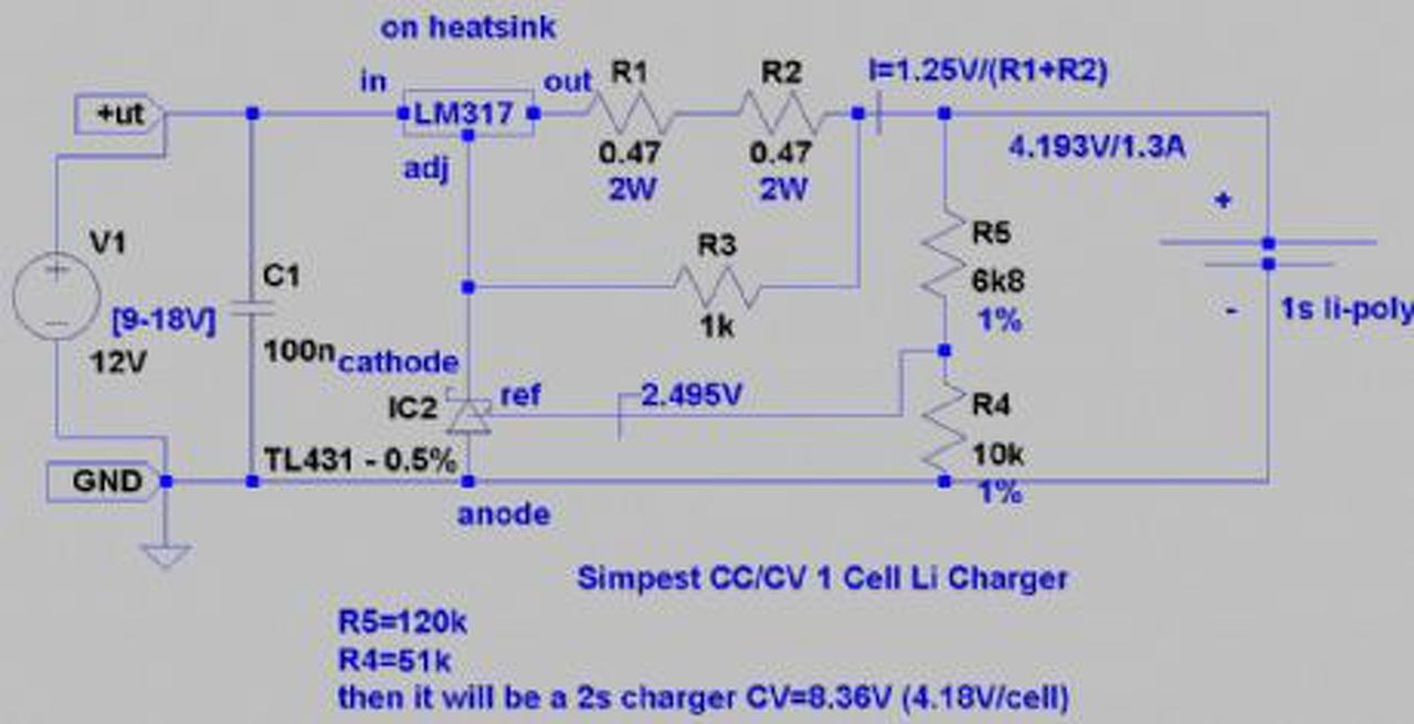

Adatlap szerint 550 mAh li-po akku van benne. A töltési idő 30 perc , így min 1.1 A töltőáram kel elméletben . Itt egy egyszerű töltő kapcsolás ahol a töltő áramot és a feszültséget is tudod állítani (áramot a 2w-os ellenállás cserével).

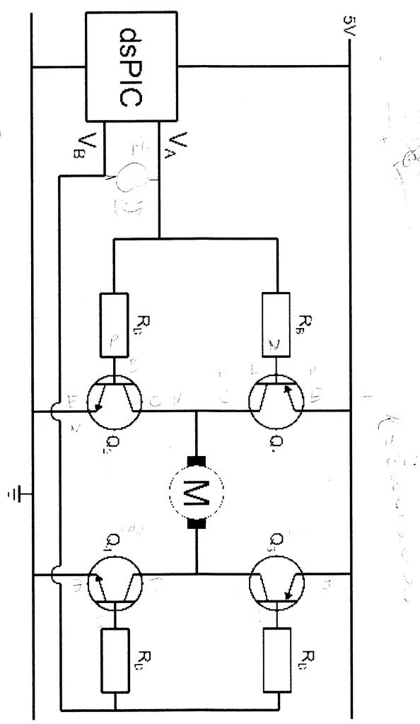

jelenleg repülökkel és helikopterekkel modellezem, de a rosz idö miadt nem tudok"repülni"
ezért neki fogtam rc autót építeni, egy régi F1 autóbol.
2,4 ghz heli táv+vevö meg is oldja a gondot. a kormányzást szervo intézi, a kefés motor viszont csak elöre képes haladni( helikopter-en nincs "hátramenet")
Viszont kiszuperált szervo a megfelelö "ch"-n forgatja a motort elöre-hátra. szinte tökéletes lenne,de nincs elég ereje.
Na most arra gondoltam, ha a jelenlegi (szervomotor) elektromos kivezetésire "H-híd" -ad kötnék
képes lenne a szervomotor kb"4-5v"-ja helyett akár egy másik akkuból 9-10v-ot használni.
A mellékelt képen a "dspic" maga a kiszuperált szervo motor kivezetése "Va", Vb"
"Q1","Q2" TIP41-TIP42 transistor
"R" méretét nem tudom
A képen látható 5v betáp látja el a motort elegendö árammal ,de ezt szeretném külön választani.
A pontos kérdés : "R" mérete (ill egyáltalán szükség van-e rá)?
A másik : egyáltalán ez igy müködne -e ?
esetleg valami másik megoldás.
Nem szeretnék 10.000 fakavicsért kefés vezérlöt venni.
köszi mindenkinek.

És ha inkább építenél egyet?

Igazábol az épités terén nem nagyon jeleskedtem,ezt azt megbuherálok. De PIC programozasra még nem adtam a fejem soha.
Néhány percel ez elött motort cseréltem a "F1" autóba.
elöre megy mint a meszes. ugy gondoltam esetleg valami ilyen egyszerü megoldással meg lehetne oldani.
igazábol 2s lipo 900ma-el hajtom, a vezérlö 4ch 4-1mix de van 5ch irányitóm is.
ami jelenleg kefenélküli"brushless" motort vezérel. 20A esc -vel.
ha esetleg ez a rajz nem modositható ugy hogy kb 3-5A áramerősség mehessen át rajta, akkor kérlek küld el azt a rajzot.

Mindent megtalálsz a linkelt oldalon, de a rajzot külön is beteszem neked. A PIC felprogramozásában tudok segíteni, de biztosan akad a közeledben is valaki.

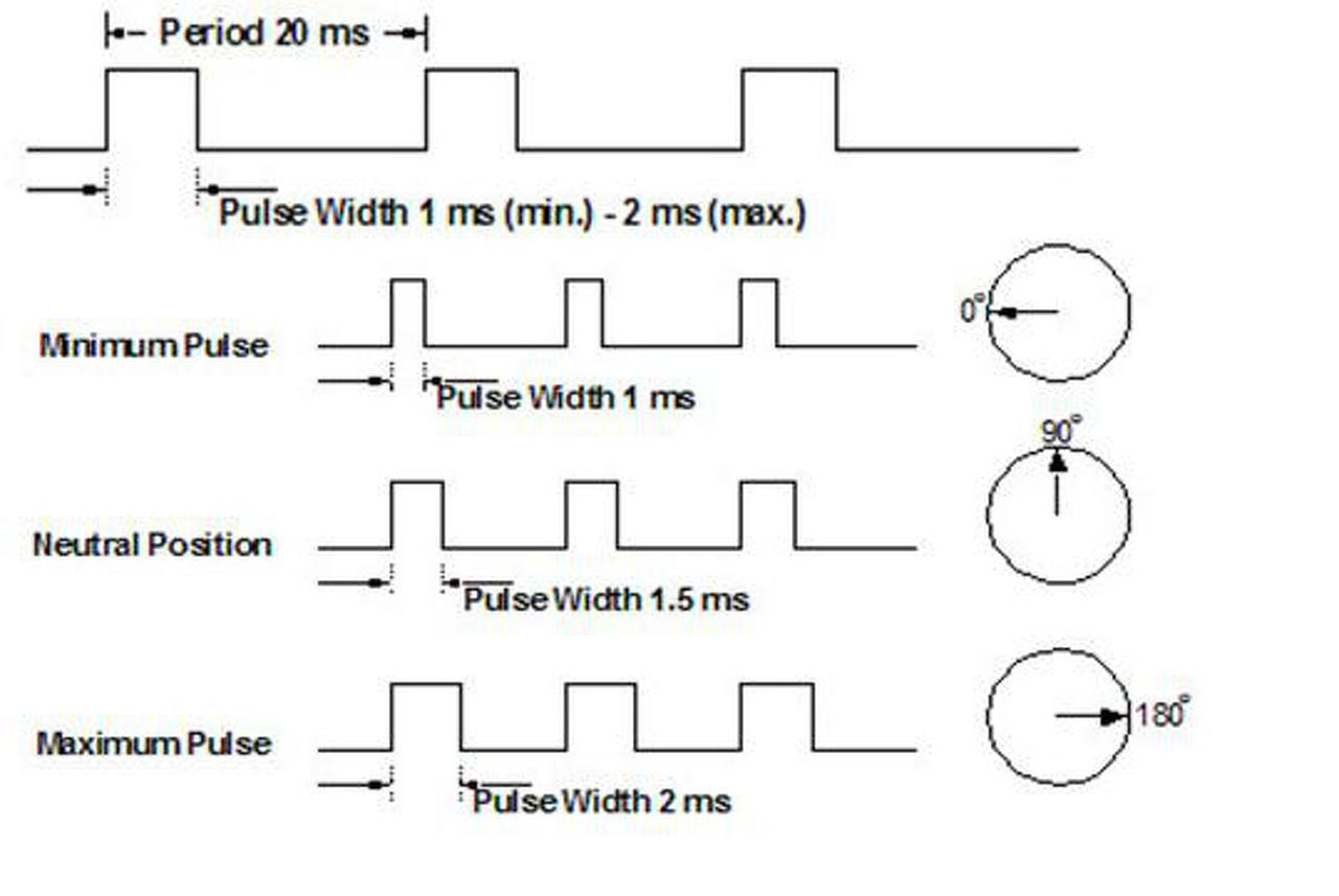

Sziasztok, érdeklődnék, hogy a gyári RC motor vezérlőket milyen PWM jellel kell etetni? Van itthon pár kefés és brushless moci szabályzó, szeretném őket kipróbálni. A brushless szabival sikerül szép dallamokat eljátszatni a motoron, néha megpörgetni is sikerült de nem látom az összefüggést a rendszerben. Próbálom sima servo mocihoz való vezérléssel etetni de nem igazán müxik. Van rá valami szabály hogy bekapcsolásnál a max gázt kell ráadni, hogy megtanulja mennyi is az? Milyen logika alapján működnek ezek?

Csatoltam egy képet ahol fel is van tüntetve a fék/gáz állás is. Amúgy a középállás az 1,5ms, és fél fél ms-ot módosít fel le a négyszögjelben.

köszönöm szépen! Ez viszont fura, hogy más időzítéssel mennek mint a servo-k. A gyári vevőkön lévő 3 tűs csatlakozók akármelyikére lehet servo-t és motor vezérlőt is kötni nem? Vagy megvan különböztetve a servonak való és a moci szabályzónak valócsatlakozó?
(#) Pixi válasza k3gy3tl3n hozzászólására (») Ápr 8, 2016 / 1
Az nem attól függ, hogy szervó vagy szabályzó, hanem hogy milyen gyártó. Vannak eltérések, mert két eltérő gyártójú táv szett ugyan azt a szervót más más tartományban képes mozgatni. Van aminél pl egy alap tól-ig állást ki lehet tolni plusz 30-30%-kal. Ezért van a legtöbb szabályzón van manuális vagy auto setup amivel meg kell tanítani a normál, a max gáz és max fék állásokat. Pl van olyan szabályzó aminél ha meg volt a setup, és manuális sertupos, majd később eltekered a távon a trimmet, vagyis máshova kerül a középállás, már el sem indul a szabályzó. Úgyhogy nem biztos hogy egy adott szabályzót ki tudsz próbálni csak simán jellel, mert ha nincs elsőre setup akkor nem is működik. Igaz van amelyik akkor össze vissza működik.
