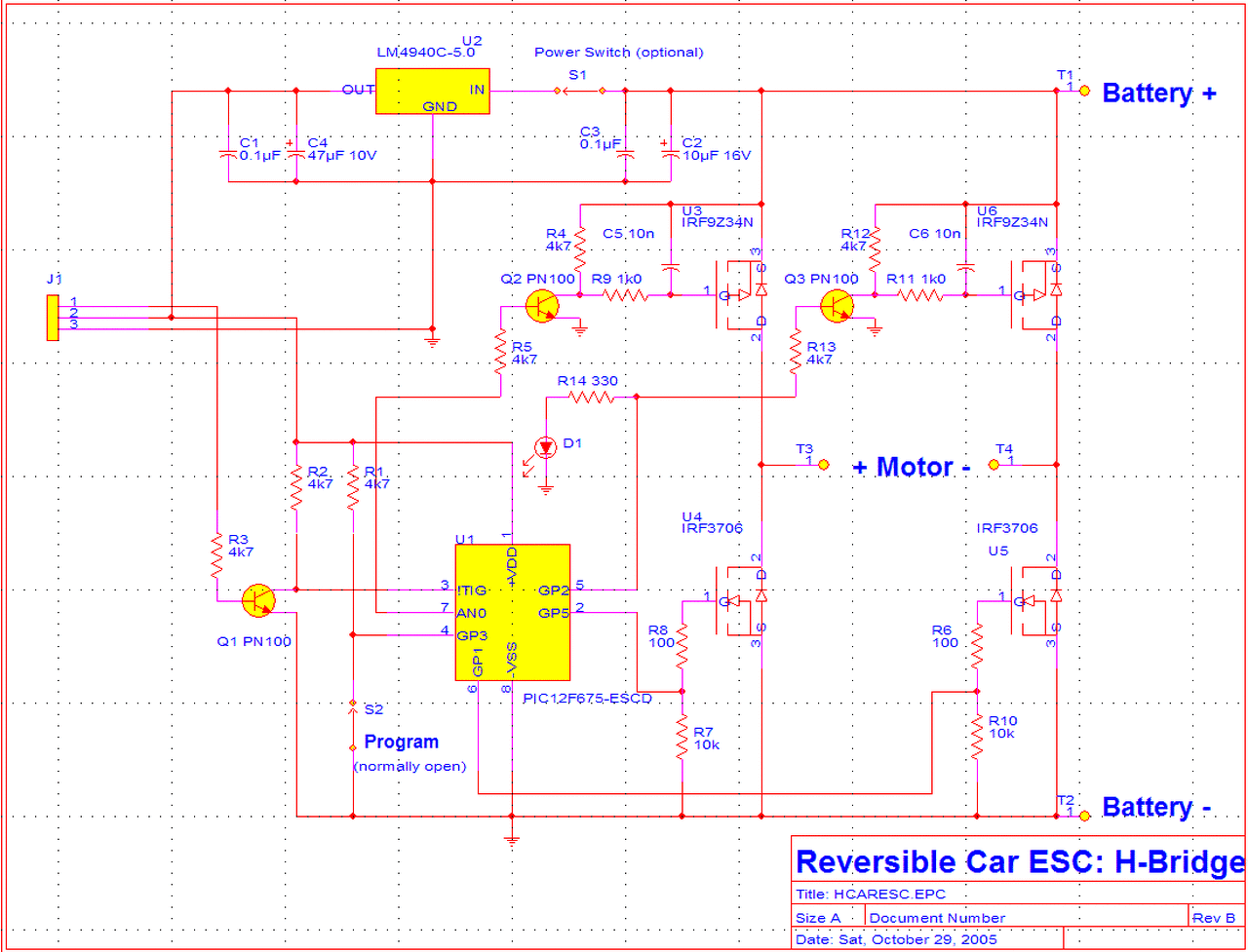

Segítségeteket szeretném kérni. jelenleg repülökkel és helikopterekkel modellezem, de a rosz idö miadt nem tudok"repülni" ezért neki fogtam rc autót építeni, egy régi F1 autóbol. 2,4 ghz heli táv+vevö meg is oldja a gondot. a kormányzást szervo intézi, a kefés motor viszont csak elöre képes haladni( helikopter-en nincs "hátramenet") Viszont kiszuperált szervo a megfelelö "ch"-n forgatja a motort elöre-hátra. szinte tökéletes lenne,de nincs elég ereje. Na most arra gondoltam, ha a jelenlegi (szervomotor) elektromos kivezetésire "H-híd" -ad kötnék képes lenne a szervomotor kb"4-5v"-ja helyett akár egy másik akkuból 9-10v-ot használni. A mellékelt képen a "dspic" maga a kiszuperált szervo motor kivezetése "Va", Vb" "Q1","Q2" TIP41-TIP42 transistor "R" méretét nem tudom A képen látható 5v betáp látja el a motort elegendö árammal ,de ezt szeretném külön választani. A pontos kérdés : "R" mérete (ill egyáltalán szükség van-e rá)? A másik : egyáltalán ez igy müködne -e ? esetleg valami másik megoldás. Nem szeretnék 10.000 fakavicsért kefés vezérlöt venni. köszi mindenkinek.

Igazábol az épités terén nem nagyon jeleskedtem,ezt azt megbuherálok. De PIC programozasra még nem adtam a fejem soha. Néhány percel ez elött motort cseréltem a "F1" autóba. elöre megy mint a meszes. ugy gondoltam esetleg valami ilyen egyszerü megoldással meg lehetne oldani. igazábol 2s lipo 900ma-el hajtom, a vezérlö 4ch 4-1mix de van 5ch irányitóm is. ami jelenleg kefenélküli"brushless" motort vezérel. 20A esc -vel. ha esetleg ez a rajz nem modositható ugy hogy kb 3-5A áramerősség mehessen át rajta, akkor kérlek küld el azt a rajzot. köszönöm Citabria

Mindent megtalálsz a linkelt oldalon, de a rajzot külön is beteszem neked. A PIC felprogramozásában tudok segíteni, de biztosan akad a közeledben is valaki. Üdv: kistee
