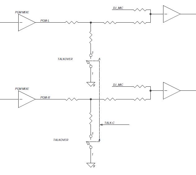

Szia! Ilyen egy gyári kapcsolás.

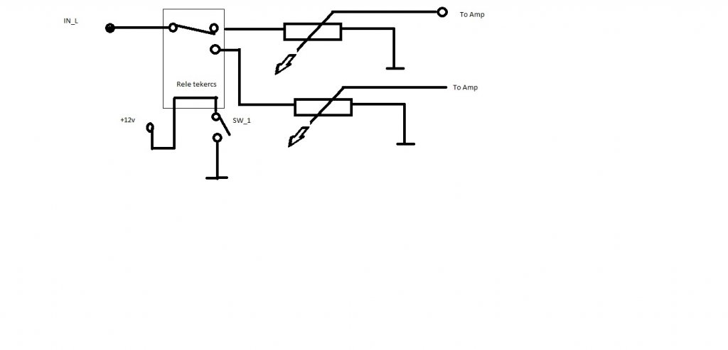

Én értelek de azt az ellenállást ki kell számolni. Egyébként én olyat akarok mint amit a virtual dj nevű program tud hogy be lehet állitani előre, hogy mellyit halkitjon a háttérzenén, s ha bekapcsolok akkor lehalkit, de és ezt hardware-el akarom megvalósitani. Gondoltam elhelyezek egy trimmert, és csak a dobozon kivül rakok egy kapcsolót, s akkor nem a hangerő potin megy át a jel hanem a talk overes trimmeren.
Így már tetszőlegesen halkíthatóak a mikrofonon kívüli jelek.
Pont hogy én is leültem tervezni és vacsoráztam is
, elméletileg jó az én kapcsolásom is. A relé normál üzemmódban a rákapcsolt poti hangerőt szabályoz.A relé behúzott állapotában a jel a trimmer potihoz, véglegesen a 2 db fix ellenálláshoz vezet, ami azután az erősitőbe megy.
Túlzás ebbe váltó kapcsolót - főleg relét - belekombinálni. Egy Omnitronic rajzból ollóztam, nézz át pár gyári keverő rajzot hátha valamelyik megtetszik. Amit ki lehet találni ebben a témában az szerintem már kitalálták.
Megnéztem a rajzot, szóval az előerősitő előtt betehetem nem? A poti feszültségosztó üzemmódba van és ha teljesen rákapcsolom a bemenetre a gnd-t akkor csend van a csatorán.
Még lenne egy kérdés nincs valami olyan bemenetválasztó kapcsolás ami nem relével működik? Még ez a mixer dolog csak tervbe van. Először az elkészitett tda 7294 hid erositokhoz veszek trafót, csak azután fogok mixerrel foglalkozni.
Már találtam igenyeimnek megfelelő kapcsolást.
