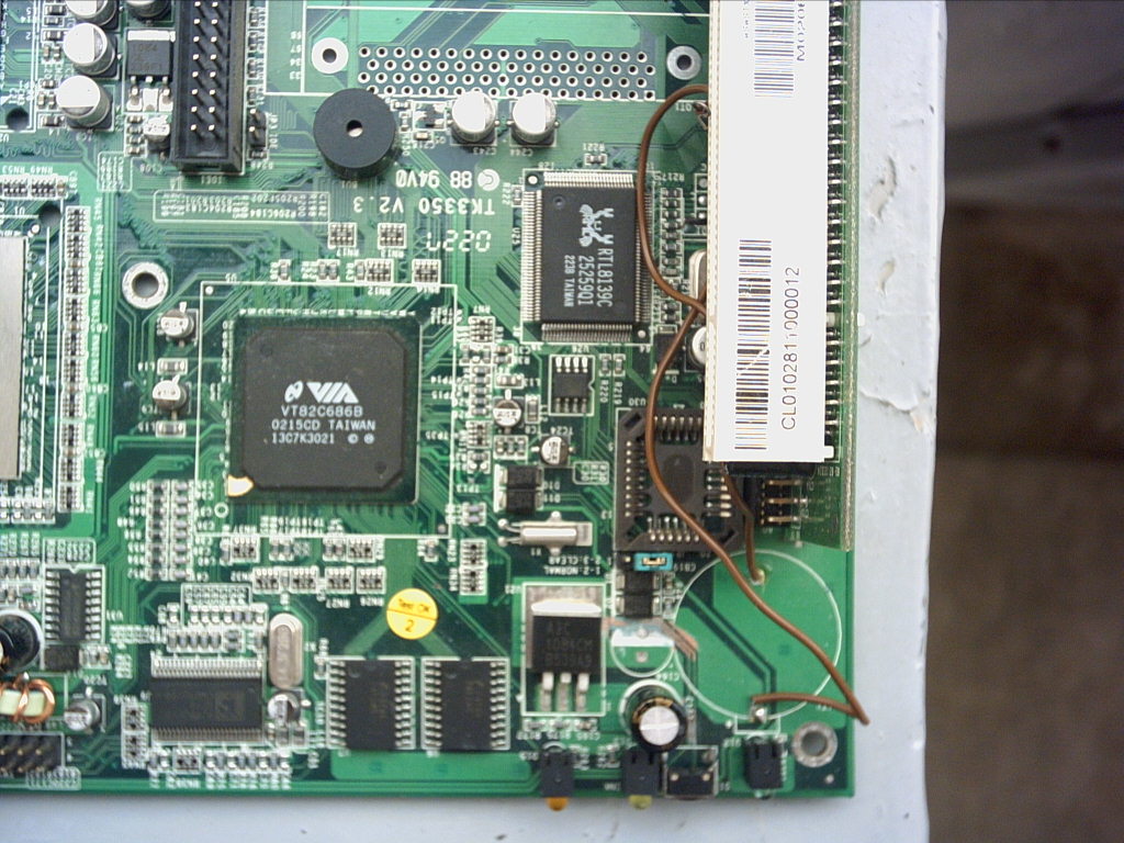

Üdv mindenkinek!
Van 1 mini számítógépem ami nem akar bekapcsolni, a lapon minden integrált, a táp csak 5V ot ad neki(gyárilag is és az jó is).
Minden lehetséges dolgot, ami eszembe jutott kipróbáltam, de nem jártam sikerel.
Ha megnyomom a bekapcs gombot semmi sem történik.
Látott már valaki ilyet?
Mi lehet a gond?
Van valakinek leírása hozzá?
Mellékelek 1 képet a lapról, és a tápról.

(#) Braf válasza Thowra hozzászólására (») Jún 1, 2007 /
2 dolgot vettem észre:
-nincsen benne memória
-nincsen benne a bios elem!
(#) zoz11 hozzászólása Jún 1, 2007 /

(#) lgyk válasza zoz11 hozzászólására (») Jún 1, 2007 /
Úgy látom, az egyik foglalat a BIOS helye, anélkül nem fog elindulni. De ez nem biztos.
De nem ártana egy vakus vagy állványos kevésbé remegős kép az alaplapról, hogy el lehessen olvasni az IC-k feliratát.

(#) Thomas10100 válasza novarobot hozzászólására (») Jún 2, 2007 /
Én úgy látom, hogy BIOS ott van mellette, négyzet alakú IC formájában(a másik csak plussz foglalat). Mindegy hogy BIOS vagy mamória van-e benne. Attól még be kellene kapcsolni magának az áramkörnek. Csak éppen a hiányuk miatt nem lesz kép, és nem tud a rendszer se elindulni. De a tápjának be kell kapcsolnia így is. Elem se nagyon muszály bele. De 5V-ot ne kösd rá(ha a képen az van akkor húzd le)
Én mivel nem kapcsol be, a kondikra, vagy a FET-ekre gondolok hogy hibásak. Vagy valamelyik fekete stab kocka. De lehet azért nem kapcsol be, mert nem jó a proci, vagy valamelyik chipset.
A táplálása elég neki? Nem nagyobb fesz kell, és ő csinálja belőle a kisssebbeket?
Egyszerre ennyi jutott eszembe.

(#) sk3tch hozzászólása Jún 3, 2007 /
buzzer(csipogo) van rajta szoval csipogna ha gondja lenne de ha bese kapcsol az szokott pl olyan miatt elofordulni hogy a BIOS clear jumper a clear allasban van,sdram kell bele,de anelkul is elindul annyira hogy visszajelezzen,bios ic foglalatban van ic? nemtom eldonteni mit latok egy agysebeszes foto kene tenyleg errol kozelrol.tap reszere is kivancsi lennek,pci foglalat tetejere mivan irva? esetleg valami gyarto,tipus? amit irtal abbol sok nem derul ki elso korben nagyobb kep kene,aztan megyunk tovabb

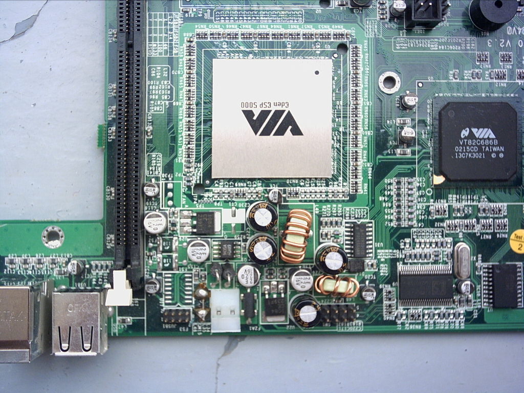

(#) sirály12 hozzászólása Jún 4, 2007 /
Ez a via cég epia sorozatából való kis jószág. Néztem is a lapjukat, de pont ilyet nem találtam. :no:
Kellene egy közelebbi jobb kép.

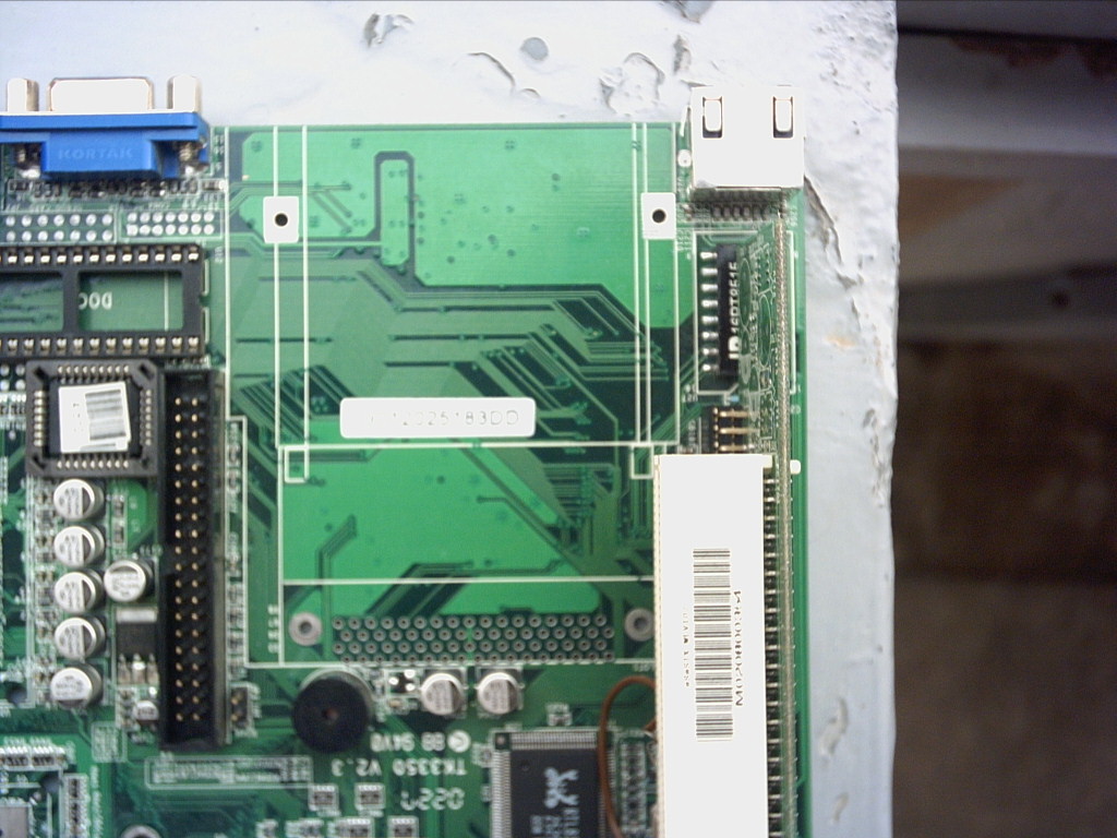

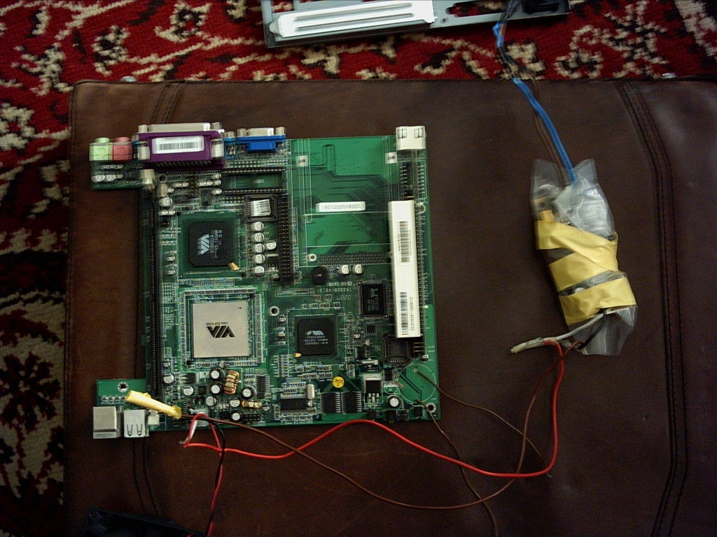

(#) Thowra hozzászólása Jún 5, 2007 /
Csináltam pár jobb képet.
Van valami ötlet?
Ez a táp
(#) sirály12 válasza Thowra hozzászólására (») Jún 5, 2007 /
Ilyen volt: tk3350
Hasonló, csak fehérben
A második képen a csati alatt az-az ic el van törve, vagy csak rosszul látom?
nincs törött alkatrész rajta.
Ja, akkor csak a reiser kari takarta le az ic felét. Fáradt vagyok kicsit.
