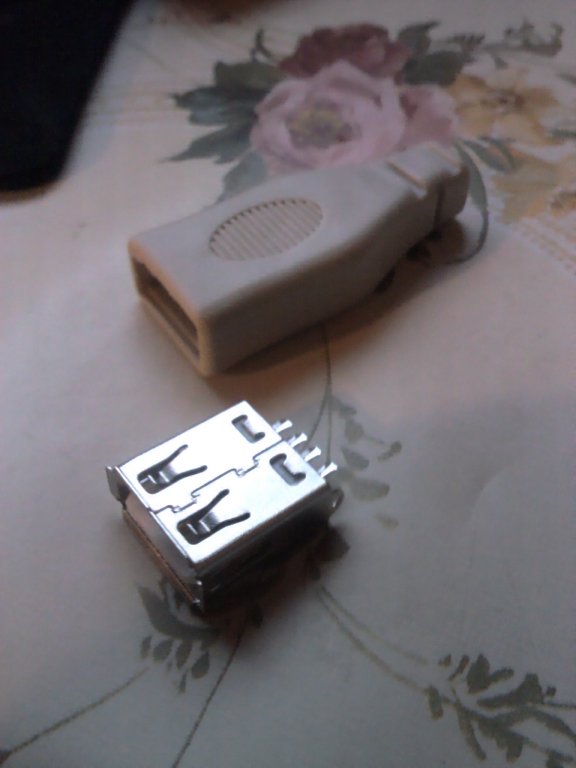

(#) sato20 hozzászólása Nov 5, 2011 /
Most vettem egy ilyen fejegységet, annyi a probléma vele, hogy hiányzik az usb aljzat. Vettem egyet bele, úgy akarom megcsinálni, hogy egy kis vezetéken lógjon, mivel a helyére úgy se tudnám betenni. Tudja valaki hova kellene forrasztani a vezetékekek a nyáklapon?
Előre is köszi!
