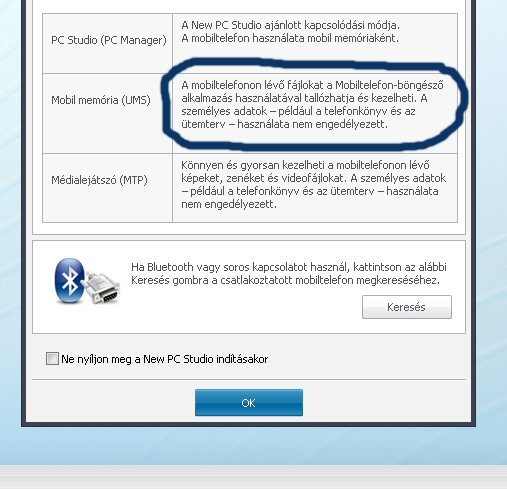

Kedves kollégák bocsi hogy ilyen piti problémámmal jelentkezek , de segitségre szorulok , van egy jó Samsung GT-E2550 -es mobilom , sehogy sem tudom a címlistát kimásolni belőle képernyőre , stb, van BLUTOOT kapcsolatom és kábelos is , (New PC studió) de csak a behelyezett 2G memoriát látja mindkét kapcsolat . próbáltam a SIM kártyáról a Telefonba másolni a címlistát , akkor sem találom sehol, csak minden duplán lett a cimlistába , kifogytam az ötletekből, kérlek ha tudtok valami jó ötletet adni nagyon megköszönném Tisztelettel Feri

Sajnos nem ismerem azt a szoftvert, amit a mobilodhoz adtak. Az adatkábel, az valamilyen fizikai soros adatkapcsolatot valósít meg a PC, és a mobiltelefon között. Régebben soros, újabban USB kapcsolatot. Azt, hogy a mobilnak milyen memória területeihez férsz hozzá, azt a szoftver határozza meg. A SIM kártya memória területéhez nem minden esetben lehet hozzáférni, sőt többnyire nem, de a telefon memóriájához általában hozzá lehet férni, ezt a PC -n futó szoftverben egy telefonkönyv ikon jelzi. Ha ilyened van, akkor többszöri ide -oda másolgatással, közben szerkesztésekkel el tudod érni a célodat. A telefonban van lehetőség a SIM, és a telefon memória közötti másolásra. Ha a SIM kártya telefonkönyv memóriájához közvetlenül kívánsz hozzáférni, akkor egy SIM kártya olvasót kell vásárolnod, létezik ilyen is. Akkor arra kell vigyázni, hogy a PIN kód kérését előzőleg inaktiválni kell, mert a kártyaolvasó a PIN kódot nem kezeli, és ha ez bekapcsolva marad, a SIM kártyát nem tudod olvasni.
Nagyon köszönöm a jószándékodat , most találtam meg az (elásott kutyát) , a cimek hozzáférése nincs engedélyezve . itt a kiollózott tájékoztató
Köszi mégegyszer.

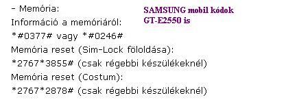

Még pár szót a témárol ,GT-E2550 mobiltel. sikerült megoldanom a cimlista letőltését a SIM kártyáról, megírom hátha mást is érdekel valaha. A Netről kerestem egy mobilbuhera cimet ahol a samsung kódók is voltak , (memoria rezet) unlook.Reszketve ráküldtem a kódot , és csoda van , kitörölte a tiltást , a címeket félretette addig , aztán ujra visszatöltötte. és azóta elérhető a Sim kártya is a PC-ről. (New PC Studió )pr.
A kód *2767*2878# A telefonnál a Beállitások/Számitógépes kapcsolat menüben lehet kiválsztani hogy melyik memoriát lássam , a SIM vagy a bővitőkártyát a cimlistát egy külön segédprogram tőlti le a (New PC Studió )-ban itt a netcím , többféle tipusú telefonhoz : http://www.cuccok.eoldal.hu/cikkek/telefonkodok.html Bocsi hogy fárasztalak vele titeket , Üdv Feri A hozzászólás módosítva: Márc 17, 2013
