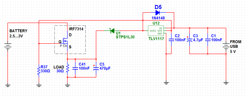

(#) nem válasza nem hozzászólására (») Dec 11, 2012 /
Na haladtam.
Ha az LDO kimenetére CSAK egy 100nF-ost teszek, akkor teljesen jól működik a dolog.. az a kérdés, hogy ez így jó-e?
A terhelés mellé biztos ami biztos alapon tettem egy 470µF-ost is, hogy át legyenek hidalva a nehézségek. Az USB 5V-ja ugye nem azt tölti közvetlenül, tehát ez így lehet jó szerintem. És így végül is az LDO kimenetén (a dióda után) van neki kimeneti kondenzátora.. kérdés, hogy nem akarna e közvetlen a kimenetére? A gond az, hogy ha kap kondit, akkor lassan zár a gate (nyilván), és így leesik a panel feszültsége mert lezabálja.
Csatolom, ami most össze van rakva. Légy szíves, véleményezd majd! Köszönöm!

(#) _vl_ válasza nem hozzászólására (») Dec 11, 2012 /
A "ha az adott PIC lábat nem hagyom lebegni" azért kényes dolog, mert reset alatt, programozás alatt, debuggolás alatt simán lebeghet az a vonal is. Én tuti nem hagynám úgy a Gate-et, jobban félteném a FET életét...
Az áramfogyasztást nem értem. Az ellenállást úgy kell bekötni, hogy inaktív állapotba húzza a FET-et (azaz a Gate és a Source közé). Így csak bekapcsolt állapotban fog fogyasztani az ellenállás, de ez nyilván el fog törpülni az SD kártya fogyasztásához képest (ott akár 80-100mA is lehet működés közben).
Ezzel a koncepcióval két bánatom van: az LD1117 nem korlátoz (érdemben) áramot, szóval egy 470µF-os kondit mögé pakolva szerintem simán 100mA fölé fog menni induláskor. Lehet, hogy kéne nézni valami beállítható áramkorlátos LDO-t inkább, szerintem pont ilyen USB-s dolgokhoz tuti csináltak ilyet. Az igazán tuti valami olyan lehetne, ami tud max. 100mA-t alapból, és egy engedélyező lábbal feljebb lehetne ezt tornászni, és akkor a mikrokontroller tudna sw-ből vezérelni, hogy mennyit szabad fogyasztani. Az SD kártyához is jó lenne valami áramkorlátos "tápkapcsoló" IC, hogy egy zárlatos példány ne húzza le a tápot.
A másik dolog, hogy ha nem tudod nagyságrendileg jól belőni a fogyasztó fogyasztását, akkor nem kiszámítható, hogy kb. mennyi ideig elég a fogyasztónak az adott méretű kondiban tárolt energia. Így a két véglet közül (túl hamar kifogy - leesik a feszültség 2.4-2.5V körülre; nem fogy ki - a többletfeszültséghez tartozó energia az elem irányába távozik) maximum az egyik elkerülésére lehet tervezni.
Az ellenállást a Gate és a Source közé kell kötni, azaz esetünkben ez itt felhúzó ellenállás lesz, hiszen a Source van a tápra kötve, és a Drainre megy az SD kártya.
(#) nem válasza _vl_ hozzászólására (») Dec 11, 2012 /
A panel fogyasztása 100mA körüli. Egyébként kipróbáltam a fenti kapcsolást nem csak Ohmikus terheléssel, hanem konkrétan rákötöttem az előző verziós panelt (SD kártya írás folyamatosan + LCD háttérvilágítással + PIC 80MHz-n), rádugtam a notebookra meg lehúztam kb. 400-szor és jó volt. Elképzelhető hogy más más USB HUBok másképp viselkednek szerinted?

(#) _vl_ válasza nem hozzászólására (») Dec 11, 2012 / 1
A kettő nem ugyanarról szól.
A tegnapi kapcsolás nem tudja azt, hogy ha van elem és nincs fix táp, akkor ki lehessen kapcsolni a táplálást a terhelés felé (az SD kártyánál nyilvánvalóan kéne tudni lekapcsolni a tápot). Tudja ellenben azt, hogy ha a terhelésen nagyobb feszültség van, mint az elem feszültsége, akkor ki lehessen kapcsolni az összeköttetést (azaz a fix táp ne próbálja tölteni az elemet).
Emiatt ha az SD kártyát P FET-en keresztül akarod ki-bekapcsolgatni, akkor oda "rendes" bekötéssel kell használni a FET-et (nem úgy, ahogy az én tegnapi rajzomon van).

(#) nem válasza _vl_ hozzászólására (») Dec 13, 2012 /
Na az egyik, hogy működik a panel táp-átkapcsolásos és az SD tápos FET kapcsolás is. Köszönöm szépen a segítséget!
(Innentől inkább USB téma jön, lehet, hogy a moderátorok majd átrakják USB topicba.)
Szóval: USB-s áramfelvétel... Betettem egy 50mOhmos ellenállást sorban az egész kócerájjal és szkópoztam rajta a feszültséget, számoltam az áramot. Az a helyzet, hogy ha rajta van a panel (tehát a fogyasztó), meg egy 470uFos kondi a feszstab. után, akkor simán felvesz ugrás szerűen 0.8A-t. DE a gond az, hogy ha mindent leveszek róla és csak a 4.7uF.os kondit hagyom az USB 5V-ján közvetlenül (az utolsó rajzom szerint) meg a feszstabot (kimenetén nincs terhelés), akkor is felugrik vagy 400mA-re, tehát a 100mA-es korlát baromira nehezen fog teljesülni, sőt még ha beteszek egy 470uH-s induktivitást az USB bejövő 5V-os vonalára, akkor sem tudom 100mA-en belül tartani. Félek, ezen egy áramkorlátos feszstab sem segít, mert az is gondolom induláskor pillanatszerűen azért vesz fel delejt. Így inkább azt szeretném megkérdezni, hogy mit jelent az, hogy "lekapcsolhatja a PC az eszközt"? Most kipróbáltam a cuccot 10 különböző PC-n meg notebookon itt az irodában és nem volt gond. Nem nagyon vagyok otthon USB-ben de egy rövid időre azért lehet hogy megengednek ezek egy kis túl-áramot nem? Végülis minden eszköz azért valamekkora áramugrással indul...

(#) _vl_ válasza nem hozzászólására (») Dec 13, 2012 / 1
A szabvány szerint akkora áramlökést mindenképpen tolerálnia kell a hostnak, ami a 10µF kondi 5V-ra töltéséhez kell.
A túláram ellen biztosan van valami korlátozás a hostban, lévén máskülönben egy zárlattal haza lehetne küldeni a gépet. Pl. egy ilyen IC-vel táplálja meg a portot. Hogy a szabvány feletti áramfelvételt mennyi idő után értékeli hibának, az szerintem erősen megvalósításfüggő.
A belinkelt Texas IC-ket már láttam, de így elsőre nem tudom, hogyan lehetne az eredeti koncepciódba beilleszteni őket.
(#) nem válasza _vl_ hozzászólására (») Dec 19, 2012 /
Gyártásra adás előtt gondoltam, átgondolom még egyszer az egész kapcsolást. A próbakapcsolás működik, tehát elvileg nincs miért aggódnom, de egy valamit meg akarok kérdezni, hogy jól gondolom-e.
Az a FET (Az IRF7314 egyik FET-je), amivel a duál tápnál az elemet kapcsoljuk rá, illetve izoláljuk a rendszertől... ennek a nyitása-bezárása érdekel.
Az áram-visszaszivárgás (elem felé) elkerülése végett azt tanácsoltad, hogy legyen az elem (3V) a Drainen, a Source és föld között pedig a terhelés, és akkor a test dióda a nekünk megfelelő irányba fog mutatni. Viszont: mivel a Vgs nyitási feszültsége az IRF7314-nek -0.7V, ezért elvileg a Gatenek a Source-nál legalább 0.7V-al alacsonyabb potenciálon kell lennie, hogy nyisson. Amikor mondjuk alapból nincs nyitva a FET (tehát szakadásként értelmezhető), és csak elemet kötünk a rendszerre, akkor azért nyit ki, ugye, mert a test-diódája átvezet és így a Source magasabb potenciálra kerül, mint a földelt Gate? Tehát test dióda nélkül nem nyitna ki magyarul, mert akkor a FET-en esne az összes feszültség és a Vgs kvázi 0 lenne. Amikor pedig rádugjuk az USB-t, akkor a Gate-et 3.3V-ra húzza, a Source-ra meg 3V kerül, ami 0.3V, ami nagyobb mint a -0.7, és ezért zár. Ez így helyes?
Köszönöm az eddigi segítségeidet is!
(#) _vl_ válasza nem hozzászólására (») Dec 19, 2012 / 1
Röviden: igen.
Amúgy közben eszembe jutott, hogy ha raksz még pluszban egy Schottky-diódát az elem és a terhelés közé (párhuzamosan a FET belső diódájával), akkor átváltásnál legrosszabb esetben nem ~0.6-0.7 Volttal tud az elem feszültsége alá csökkenni a feszültség, hanem csak ~0.2-0.4 Volttal. Ez szerintem megéri egy 15 forintos Schottky árát
